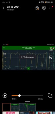

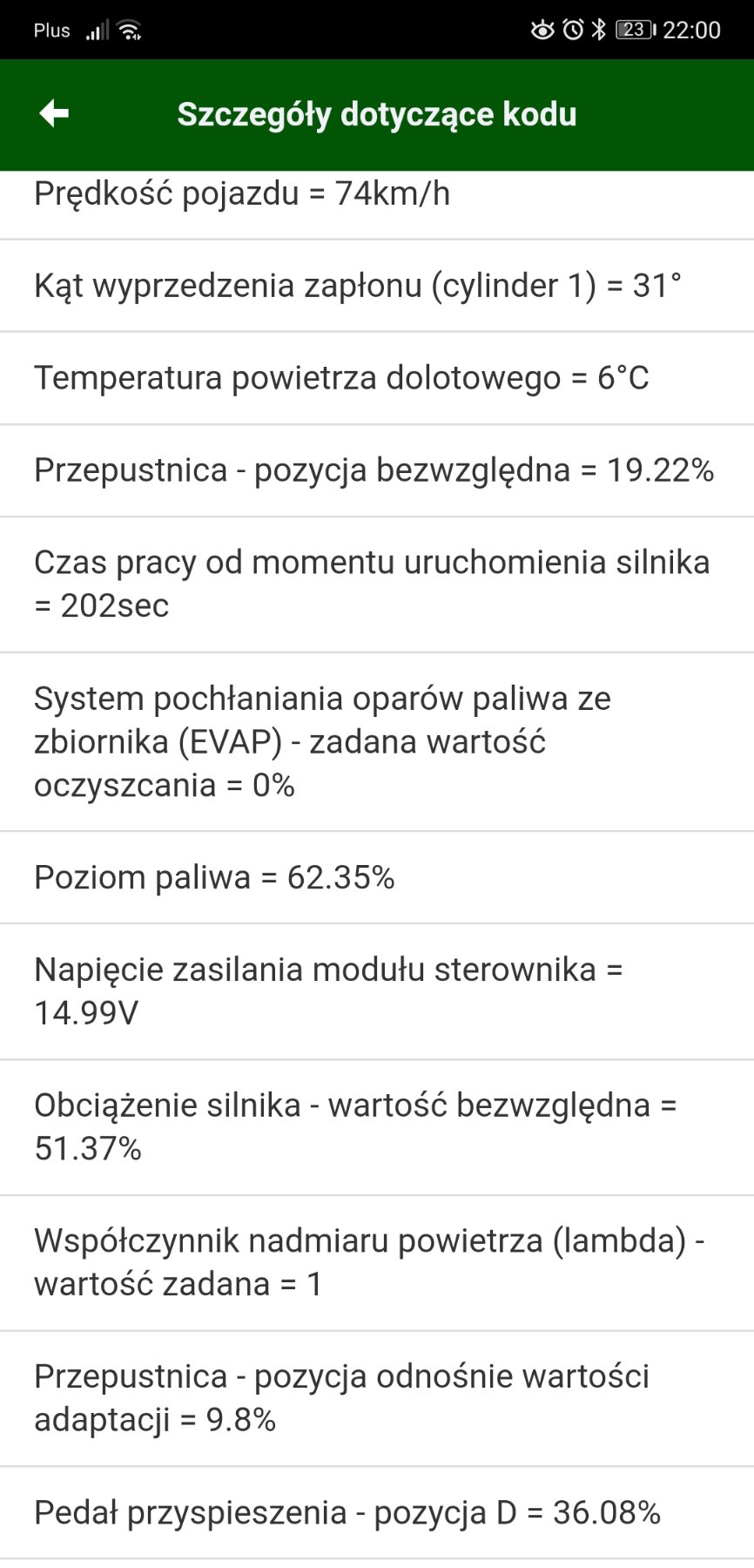

Kontrolka Check (sonda lambda nr 2)
Re: Kontrolka Check (sonda lambda nr 2)

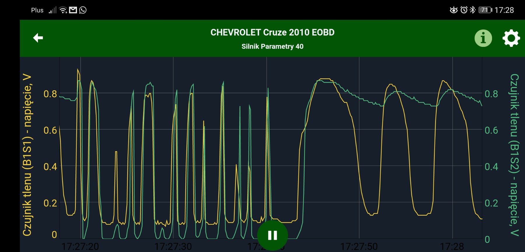

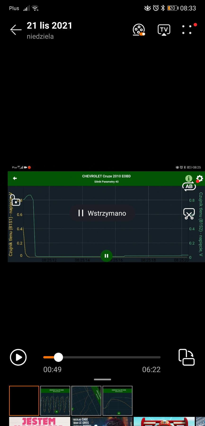

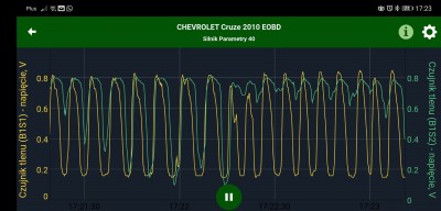

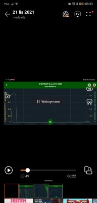

W jakich warunkach był robiony ten pomiar?
Jeśli wydech był już rozgrzany to wygląda jakbyś w ogóle nie miał katalizatora.
Druga sonda powinna naśladować pierwszą tylko przez kilka minut po odpaleniu, dopuki katalizator nie nabierze temperatury i nie zacznie działać, po tym jej wartość na wolnych obrotach powinna ustabilizować się w granicach 0.6-0.8V z delikatnymi wahaniami.

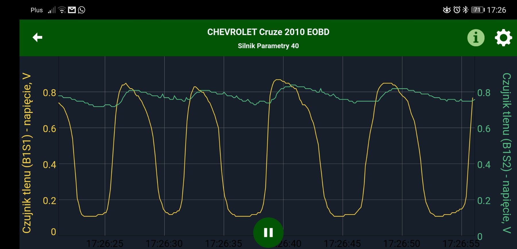

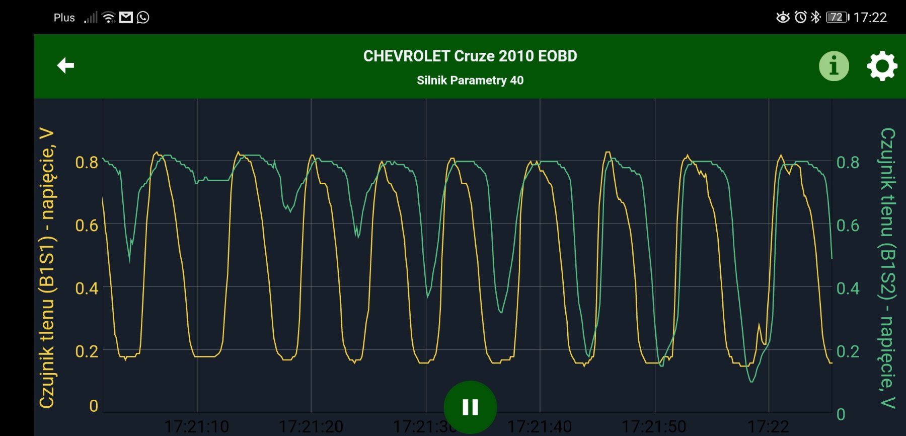

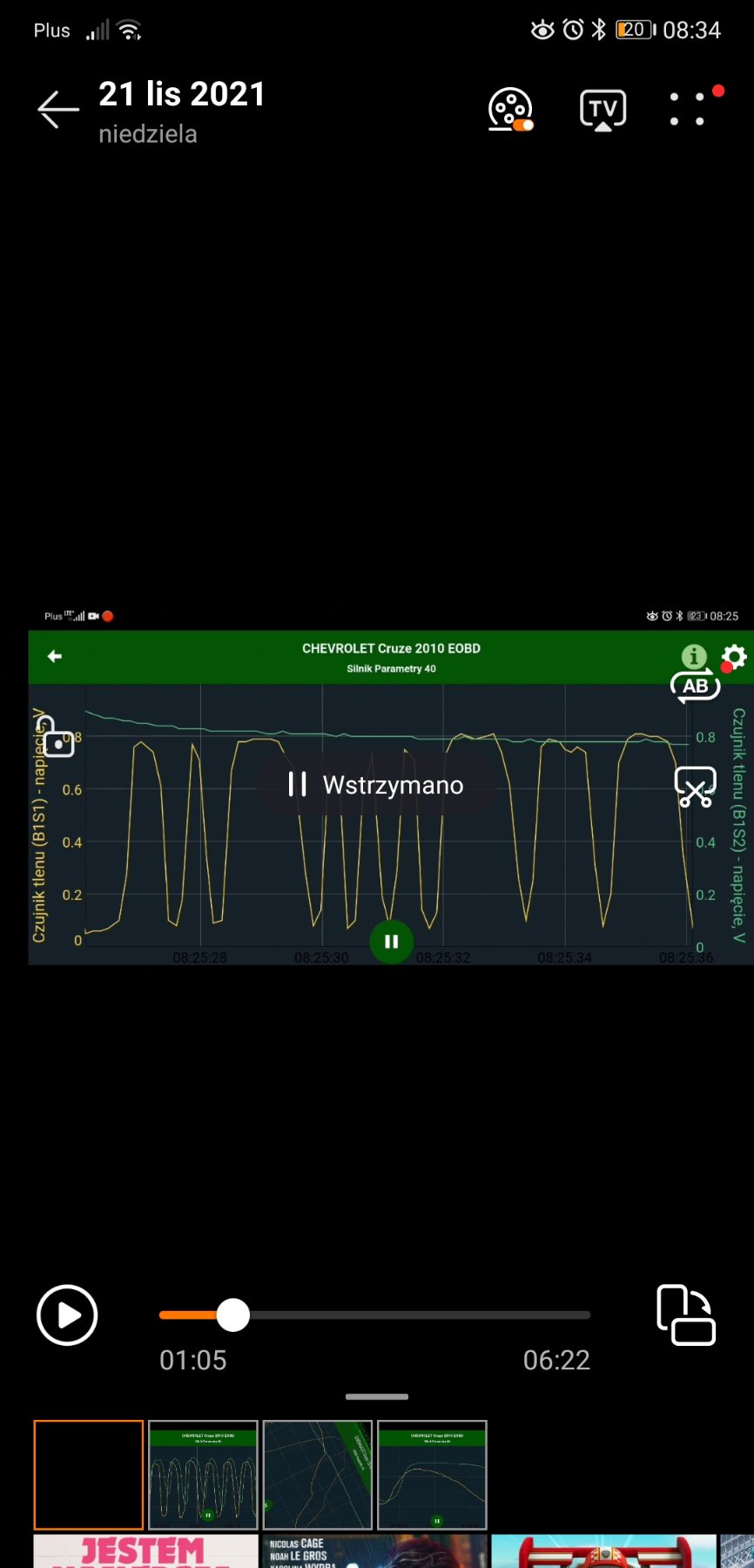

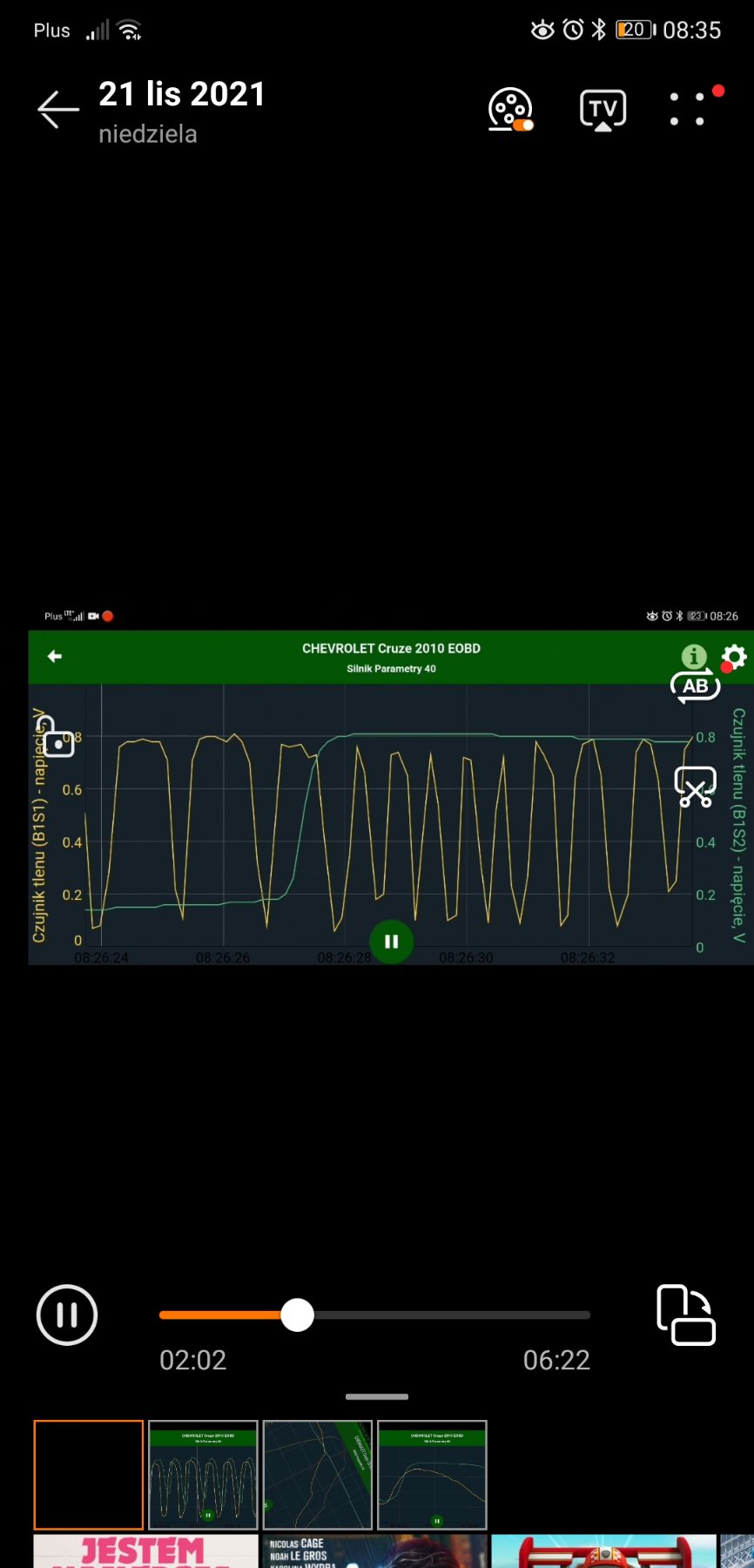

Wykres sąd potwierdza że problem jest z katalizatorem. Sonda za katalizatorem nie powinna się dublować z pierwszą. Co tam wsadzileś?
Z tego co pamiętam, to w Cruze, do rozgrzania druga sonda stoi w miejscu.
Po rozgrzaniu w zależności od buta w podłogę zmienia swoje położenie ale na zasadzie poziomego wykresu takich schodków.
Nie ma takiej sinusoidy jak sonda pierwsza.
Jak wykres dubluje się z pierwszą sondą to znaczy że w środku Nie ma już katalizatora.
Błąd też to potwierdza.
Jeżeli faktycznie wsadzili w zeszłym roku wkład katalizatora to pewnie jakiś zamiennik.

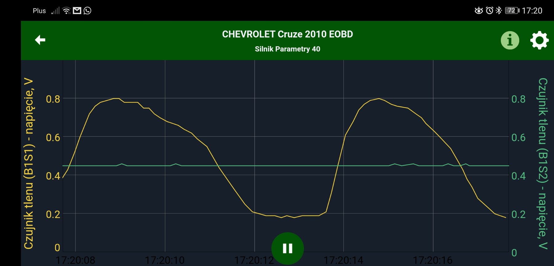

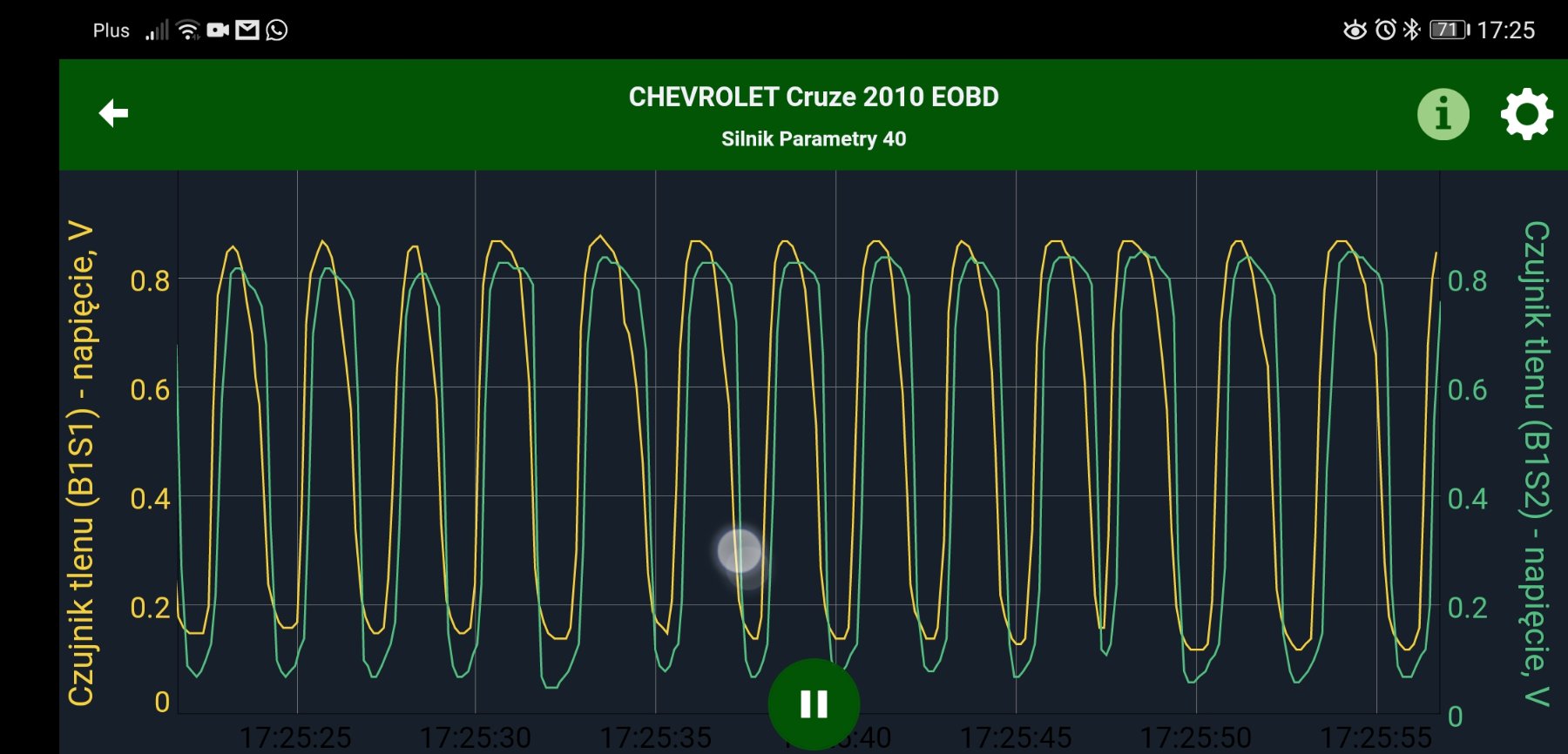

Katalizator jest firmy JMJ o ile pamiętam
Zamontowany 25 września zeszłego roku i do kwietnia był spokój.

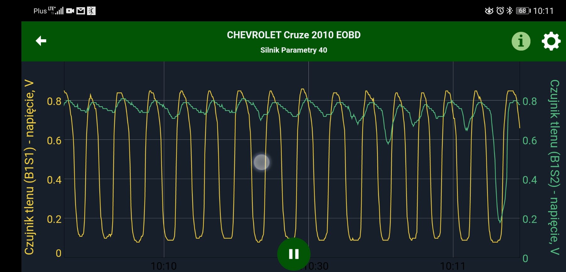

Wykresy przedstawiają mniej więcej 10 min działania samochodu w większości czasu na wolnych obrotach przed ostatni wykres jest po zabawie pedałem gazu, a ostatni jest gdy trzymałem go na 3tys obrotów. Wykresy dodały się trochę odwrotnie dlatego trzeba patrzeć na nie od dołu do góry.
Dziwne jest to że wracałem z wczasów przejechałem ponad 200km i błędu nie było ale na drugi dzień zrobiłem może 20km i się pojawił.

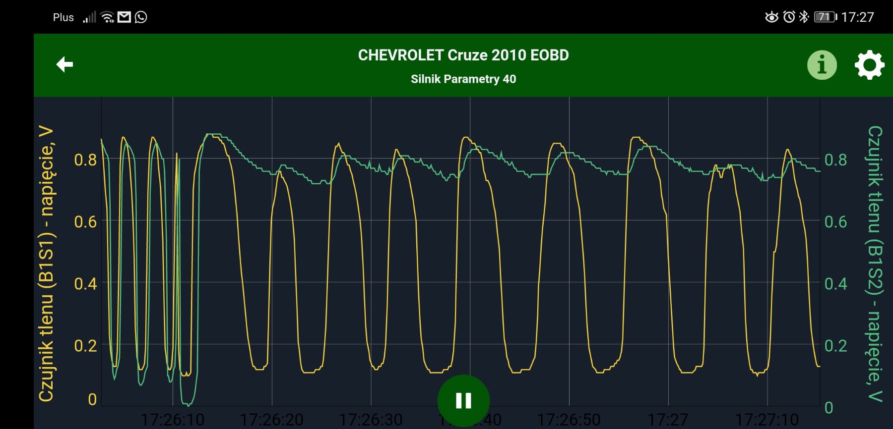

Wygląda jakby katalizator nie działał. Sonda 2 podąża za sondą 1 czyli nie działa kataliza. Co to za katalizator kupiłeś?
A co to są 2 ostatnie wykresy?
Albo jakiś przekręt.
Zrobiłem test emisji spalin i wyszło że na wolnych obrotach wszystko jest Ok dopiero na podwyższonych jeden wskaźnik przekracza nieco normę.
Gościu ze stacji twierdzi że to może być spowodowane złym składem mieszanki a nie koniecznie złym stanem katalizatora.
Ale wykresy sond pokazują, że coś nie tak z katalizatorem. Jeżeli sonda 2 która jest zamontowana za katalizatorem wskazuje prawie tak samo jak sonda 1 zamontowana na kolektorze wydechowym, to jest klasyczny przykład że katalizator nie działa - stąd taki błąd generowany przez ECM. Zawartość % tlenu w spalinach jest taka sama przed i za. Nie wiem jaka mogła by być inna usterka żeby uzyskać takie wskazania jakie załączyłeś. Poziomy napięć sond są prawidłowe więc sondy są sprawne. Jedynie ostatnie 2 wykresy mi się nie podobają, zwłaszcza ostatni. W jakich warunkach pracy silnika zrobiony? Po zgaszeniu? Przy rozruchu?
Tylko jak tu walczyć o reklamacje jeśli wyniki z stacji diagnostycznej wskazują że katalizator działa.
Diagnosta twierdził że może zaczyna brać olej i stąd problem.
A te bardziej płaskie wykresy były robione chwilę po rozruchu silnika.
Wynik ze stacji diagnostycznej nie jest wyznacznikiem sprawności katalizatora. Raczej świadczy o zdrowiu silnika, jeżeli nawet bez katalizatora nie jest źle. Twoim podstawowym problemem jest zaświecony check engine i kod błędu.

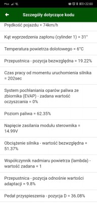

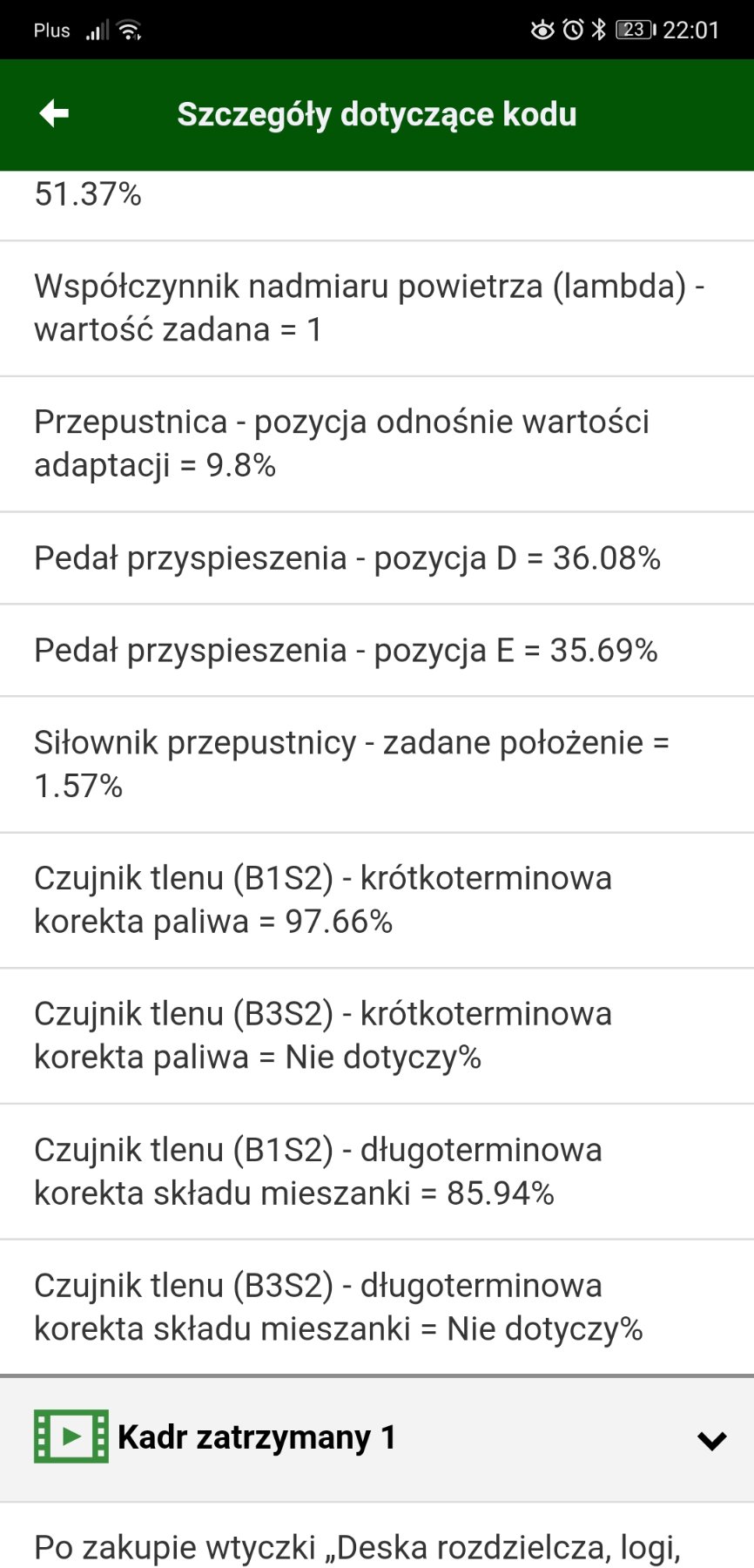

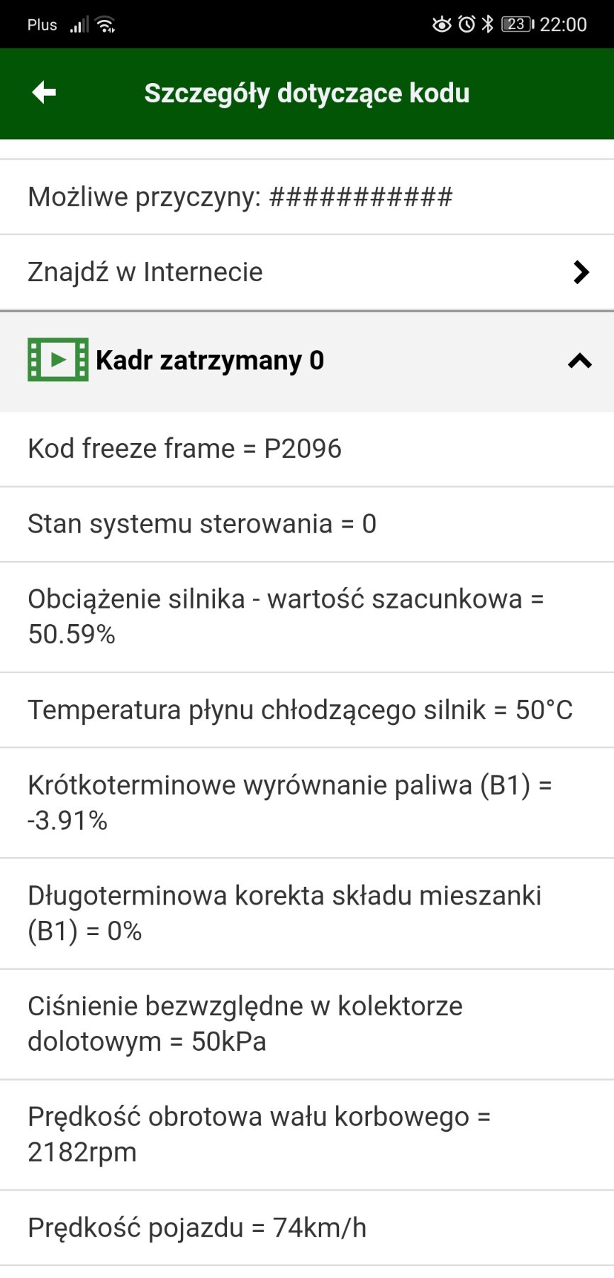

Przygotowuje się mentalnie do wydania kasy na nowy katalizator, jednak odkryłem w programie do kasowania błędów "stop klatkę" i zamieszcze wskazania może ktoś zobaczy tam coś co by wskazywało na inny problem niż katalizator. Dodam że kupiłem jakiś środek do czyszczenia katalizatora i nie pomogło, do tego zajrzałem od góry do kata i wygląda ok, jest cały i biały.
To jest stop klaktka prawdoppdobnie zrobiona przez system gdy wykonywał test pojemnosci kata lub w momencie wyskoczenia błędu
Katalizator jezeli na pb dzieje sie to samo ale po wielu km np po 200 juz pisalem otym wczesniej to wymień,natomiast jezeli jezdzisz na lpg to według mnie ubogo
Ja zauważylem po swoich testach ze korekty jak wskakują tak jak u Ciebie na +10% to procesy katalityczne niechca wgl zachodzic i spada wykres sondy za katem ponizej 0.45V
U Ciebie tez tak jest tymbardziej widac po korektach drugiej sondy że ona prawie caly czas stoi na 0v
U mnie gdy korekty oscylują miedzy 0 a -10% czyli lekko wzbogacone na lpg procesy katalityczne zachodzą caly czas i sonda stoi ładnie na 0.7-0.82v
Korekta wtedy drugiej sondy wynosi -2 do -4%
Takze mowie bo wiem co mowie bo stracilem na tym troche zycia i musialem wkoncu to rozkminić
Jeżeli to sa wykrezy z jazdy na lpg to zajmij sie strojeniem lpg bo kupisz nowego kata i bedziesz mial to samo chyba że ten jest też juz wymienianym przez ciebie
A jezeli to jest podczas jazdy na pb to rzeczywiscie jest do wymiany.

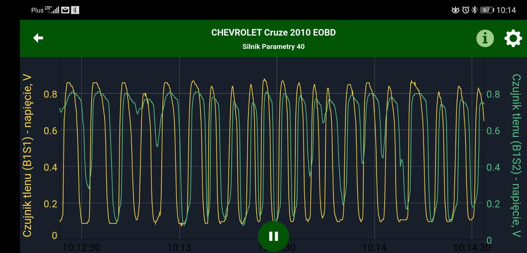

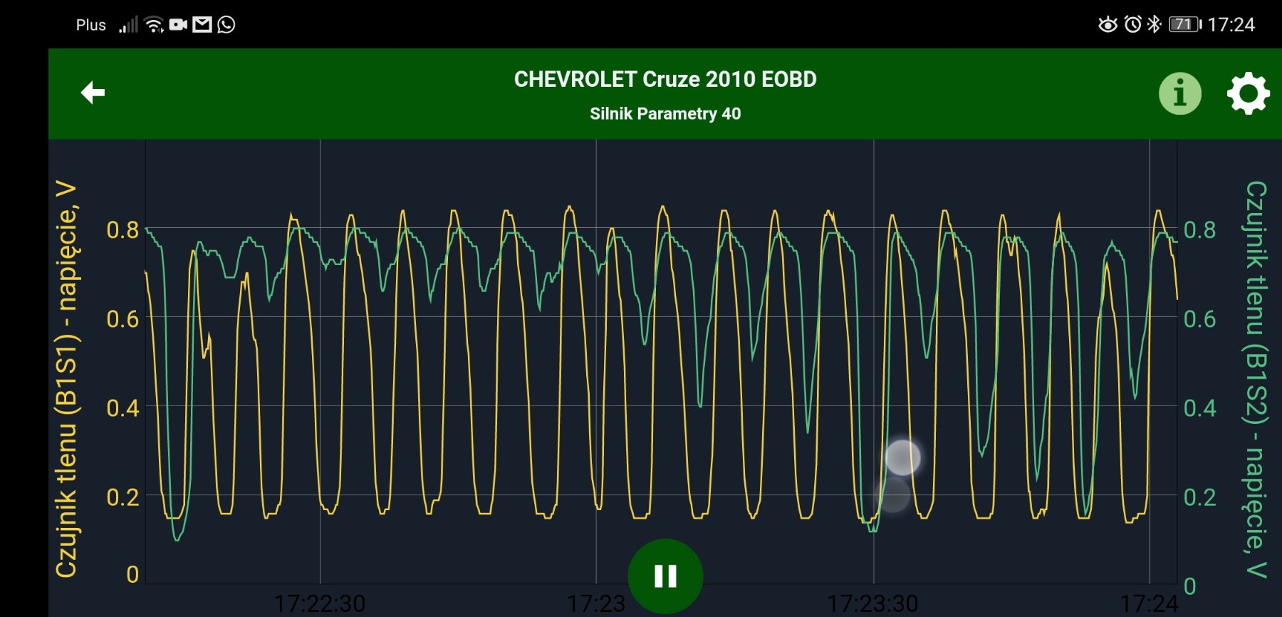

Wymieniłem kata jednak ciągle coś nie gra choć wykres jest już w większości taki jak powinien to jak dla mnie coś z nim nie gra.
Nawet jak dam na luz wykres strasznie dołuje i niewiele czy tak ma być?
Jak dla mnie wygląda to dobrze.
Zawsze po hamowaniu silnikiem chwile trwa zanim katalizator znowu się nasyci i zacznie pracować.
