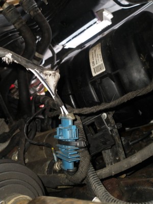

Post autor: Dragen » 20 lip 2021, o 13:03
Zauważyłem, że wtyczka od sondy ma pęknięty zaczep. Czy to może mieć wpływ, że wywala checka?
Re: Kontrolka Check (sonda lambda nr 2)
Post autor: etac » 20 lip 2021, o 15:50
Jak nie ma styku to tak.

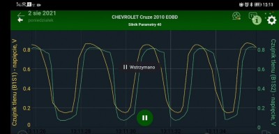

Witam
Mam problem z błędem p0420.
Błąd oznacza problem z katalizatorem.
Jednak wymieniałem go w zeszłym roku.
W tym samym czasie wymieniłem sondę przed katalizatorem. Błąd wyskakuje w różnym czasie od skasowania błędu, jest tylko ten jeden błąd.Tak ze skąd ten błąd, macie jakieś pomysły?
Przebieg sond przedstawiam poniżej.
Mam cruza 1.8 z 2010 r, bez gazu
