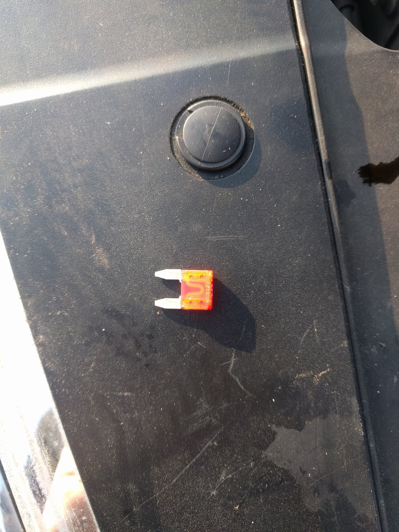

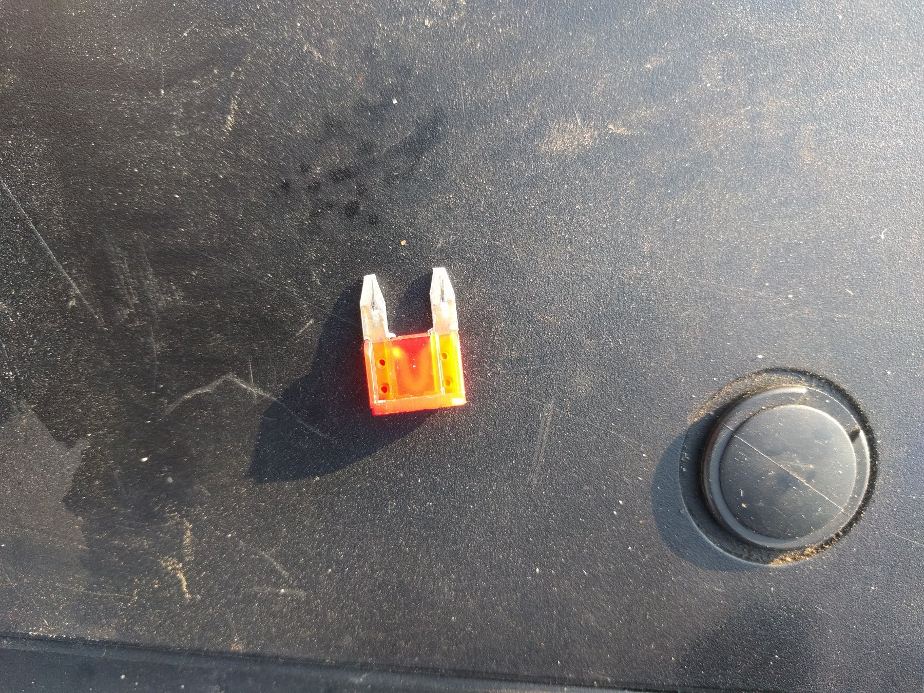

Wyczytałem kiedyś, że bezpiecznik nr 47 może mieć wpływ na świecący check związany z błędem P2096. Nie wiem czy to wina bezpiecznika, sondy czy regulacji LPG. Proszę o opinię poniższego bezpiecznika.
Re: Kontrolka Check (sonda lambda nr 2)
Post autor: etac » 2 gru 2020, o 16:04
a gdzie to wyczytałeś?

Na jednym z for. Skupiam się teraz na regulacji gazu lub wymiany sondy. Dzisiaj skasuję błędy i zacznę jeździć na benzynie i zobaczę czy błąd znowu wyskoczy
Post autor: etac » 2 gru 2020, o 16:22
daj, poczytamy :)

http://chevi.webd.pl/forum/viewtopic.ph ... c&start=75
Post autor: etac » 2 gru 2020, o 16:40
no to nie w tym przypadku.
