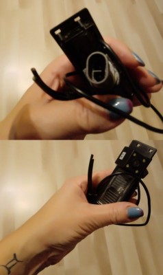

Ja mam do oddania tę. Ale być może to część taka sama jest do Cruze czy Malibu. Sprawdźcie- bo ja nie wiem jak sprawdzić, bo to była przez ASO montowana do Insigni mojej i kosztowała u nich chyba 175zł (ale ja nie chcę kasy). Ja nie będę jej używać. W moim aucie była może max 2 tygodnie. Zaczepy lampki oświetlenia tablicy nie są uszkodzone, tylko zasilanie już odcięto z mojego układu nożem, więc ma kabelek o długości ok 40cm. Wysłać mogę na wskazany paczkomat, jeśli ktoś chętny, a opłatę za paczkomat (13zł) poprosiłabym przekazać wtedy na konto klubowe wskazane przez Prezesa w odpowiednim temacie.

Tak z ciekawości, jak ją podłączyć do mojej kostki, która ma 6 pinów, bo widzę, że tu są 2?

Kamera w drodze 📬
To teraz kombinuj kombinuj jak ją podłączyć u siebie 😀

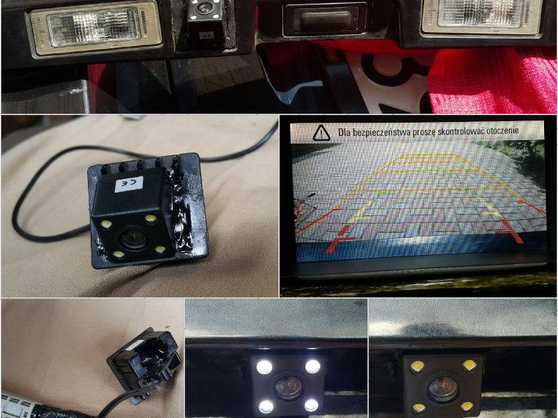

Kamerka założona i działa, główne problemy z jakimi musiałem się uporać to:
- podlaczenie odpowiednich kabelków, korzystałem ze schematu kolegi @Bunioopl, ale posilkowalem się miernikiem, szczególnie przydatnym przy namierzeniu + (plusa), przy wrzucaniu wstecznego
- kamerka, którą dostałem miała jeden bok krótszy o ok.0.5cm niż moja stara, potrzeba było uzupełnić brakujące miejsce, żeby woda nie mogła się dostać do środka - użyłem płynnego plastiku (kupiłem laski do pistoletu w czarnym kolorze, żeby wszystko w miarę ładnie wyglądało
poniżej kilka fotek:

Nie wiem jak mam dodać fotke, żeby była w poście

Post autor: wszim » 28 wrz 2019, o 18:14
Re: Kamera cofania
Post autor: Bunioopl » 28 wrz 2019, o 18:16
kosmos_laz pisze:Witam,
@dokia dzięki za kamerkę (oczywiście zasilone konto forum).
https://naforum.zapodaj.net/abb6d549a196.jpg.html
Gratulacje. Obrazek

Ok, udało się wstawić fotkę:

O gratki 🤗👏
To przy okazji udało mi się zrobić coś dobrego dla forum 💅💃😁
Ale widzę, że trochę musiałeś rzeźbić. Ważne że efekt na plus 😘
