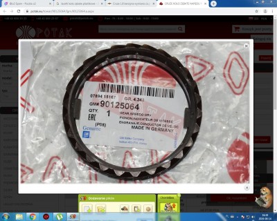

ja bym jednak zamówił to kółeczko, a przy okazji zmienił olej w skrzyni biegów.

Jakieś 4 lata temu mechanik wymienił '' to kółeczko '' . po 4 latach nagle to samo koło zebate znowu się ślizga i jadąc np. 60 km/h pokazuje różnie 0 -10 km/h.
Problem z zakupem tego koła .
Gdzie to kupić . Jak to nazwać nr.symbol. ?

Kupiłem go w listopadzie 2018 i od zakupu był problem z prędkościomierzem. Wskazówka nie trzyma prędkości od 60 km/h i skacze o ok. 3-4 km/h. Przy prędkości ok. 130-140 km/h skacze o ok. 8-10 km/h.
W tamtym roku dołożyłem tempomat i wymieniłem licznik na graficzny, ale problem pozostał. Na tempomacie i po podpieciu obd na telefonie też jest problem z prędkością. Wczoraj wymieniłem koło prędkościomierza i wymieniłem olej w skrzyni i problem się rozwiązał, licznik działał ok. Zrobiłem ok. 100 km i wszystko było ok.
