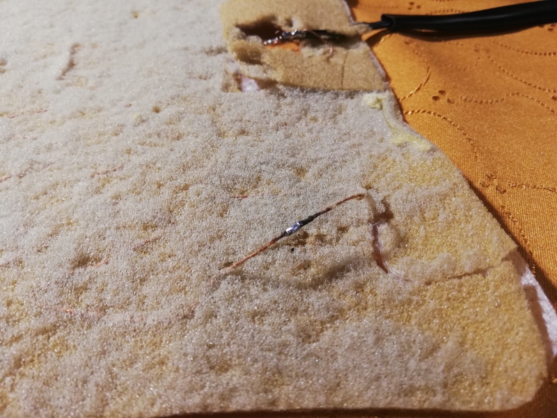

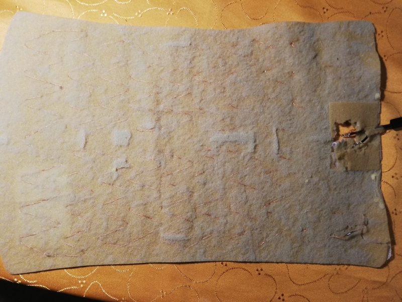

Więc info dla potomnych, oporność mat w moim przypadku to siedziska 1,8 i 1,9 Ohm, oparcia 4,3 i 3,7 z takimi opornościami działa,
Jak już pisałem przestało grzać siedzisko kierowcy - wyłączało się po około 50 s.
Miało około 2 Ohm natomiast oparcie i tu zagadka miało 16 ohm , a że maty w cruze są połączone szeregowo to suma wychodziła coś około 19 Ohm .
Więc do dzieła po zdjęciu tapicerki dobrałem się do mat. Winowajcą okazała się mata oparcia niby było przejście ale tylko na 2 czy 3 drucikach w lince miedzianej. Po długich poszukiwaniach udało mi się namierzyć miejsce, po polutowaniu jak na foto i zabezpieczeniu szeroką izolacją parcianą wszystko działa jak trzeba.
Pozdrawiam.
