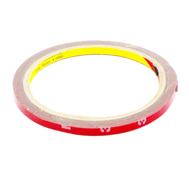

Post autor: C77 » 25 sty 2017, o 21:51
Zasilanie i tak będziesz musiał wziąć z wiązki na burcie - masz opisane jak,
możesz się próbować wbić bezpośrednio we wtyczkę i zrobić to bezśladowo.
Mnie całe nowe oświetlenie bagażnika na taśmie led 90 cm w kolorze naszego podświetlenia przycisków
kosztowało 2,39$ z darmową przesyłką + 1/3 z taśmy 3m 6mm za 0,90$
Linki w komentarzach
