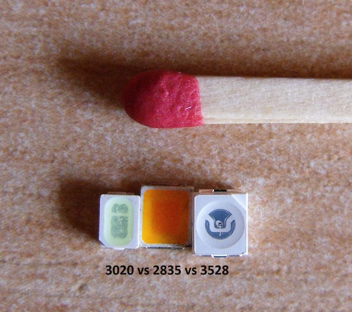

Zestawiłem diody w różnych rozmiarach aby pokazać wielkość i różnicę w budowie diod led SMD. Dla porównania łepek zapałki, aby można było zrozumieć z czym mamy doczynienia.
Spróbuję jeszcze raz zrobić zdjęcia sprzetem z lepszym macro ponieważ mój Xiaomi 12 nie dal rady. Dla osób zainteresowanych zamawianiem ledów u myfriendów porównanie jak świeci oryginał i produkty dostępne na Ali.
https://www.youtube.com/watch?v=lbrWumdeK40
Film nakręcony przy świetle dziennym, gdyż nauczony doświadczeniem wiem już, że światło ledów należy oceniać przy świetle dziennym a nie w ciemności.

Zdjęcie z lepszym macro

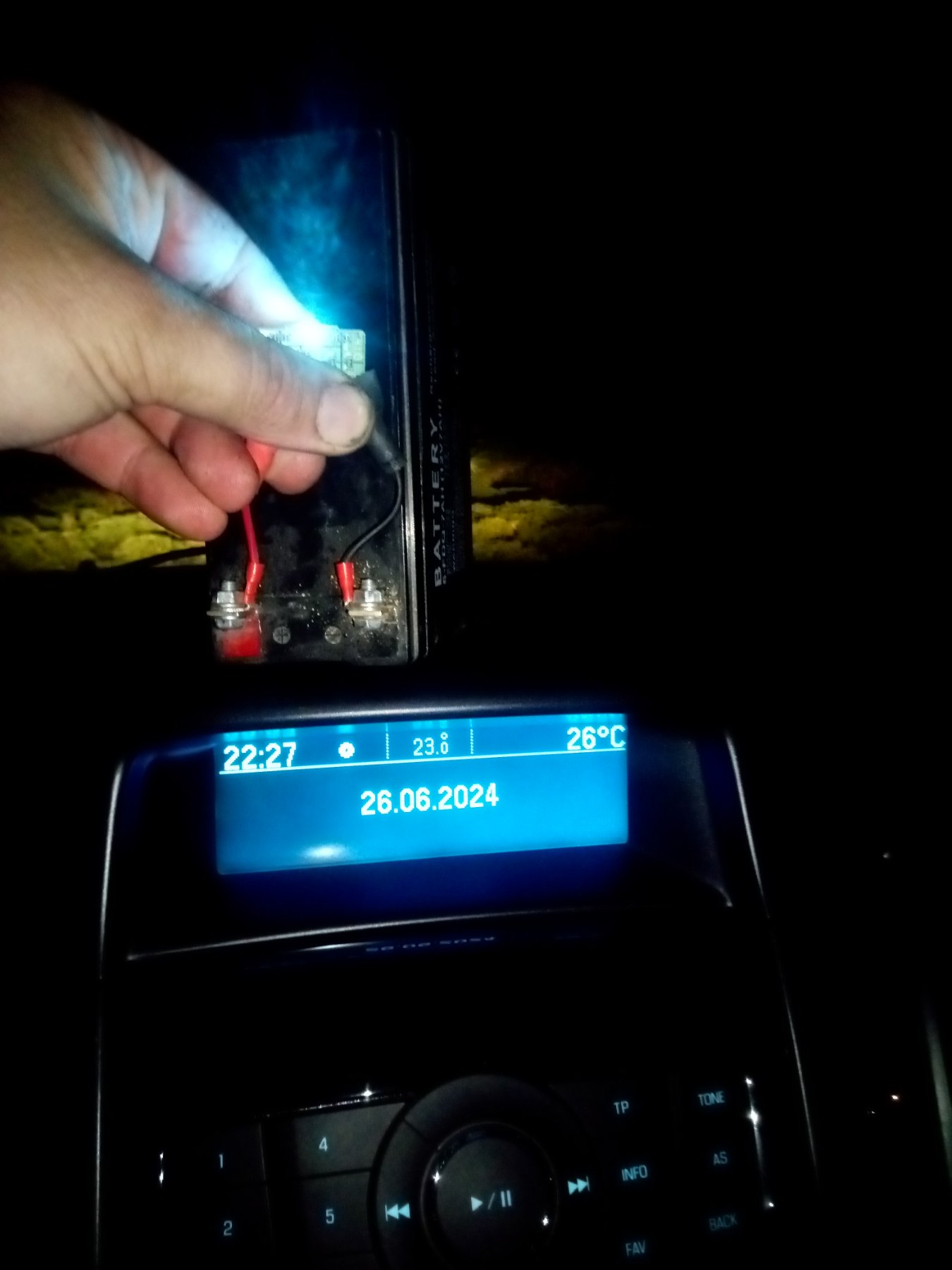

Dzisiaj dotarły diody, świeca nawet ładnie, wieczorem postaram się porobić zdjęcia jak się prezentują względem oryginalnego podświetlenia.
Ogólny będę miał jakieś 15 diod do sprzedania.
- Posty: 6870
Re: Naprawa podświetlenia licznika - Diody Ice Blue SMD 3020
Jak dla mnie to świeca bardzo podobnie do oryginałów.
Co ciekawe nawet po odłączeniu zasilania jeszcze chwilę potrafią się żarzyć. Zainteresowanych kupnem proszę o kontakt w sprawie ilości sztuk to zmienię odpowiednio ofertę.
https://www.olx.pl/d/oferta/diody-led-i ... ro_listing
Podłączone odwrotnie świecą na czerwono nie robiłem zdjęć.
