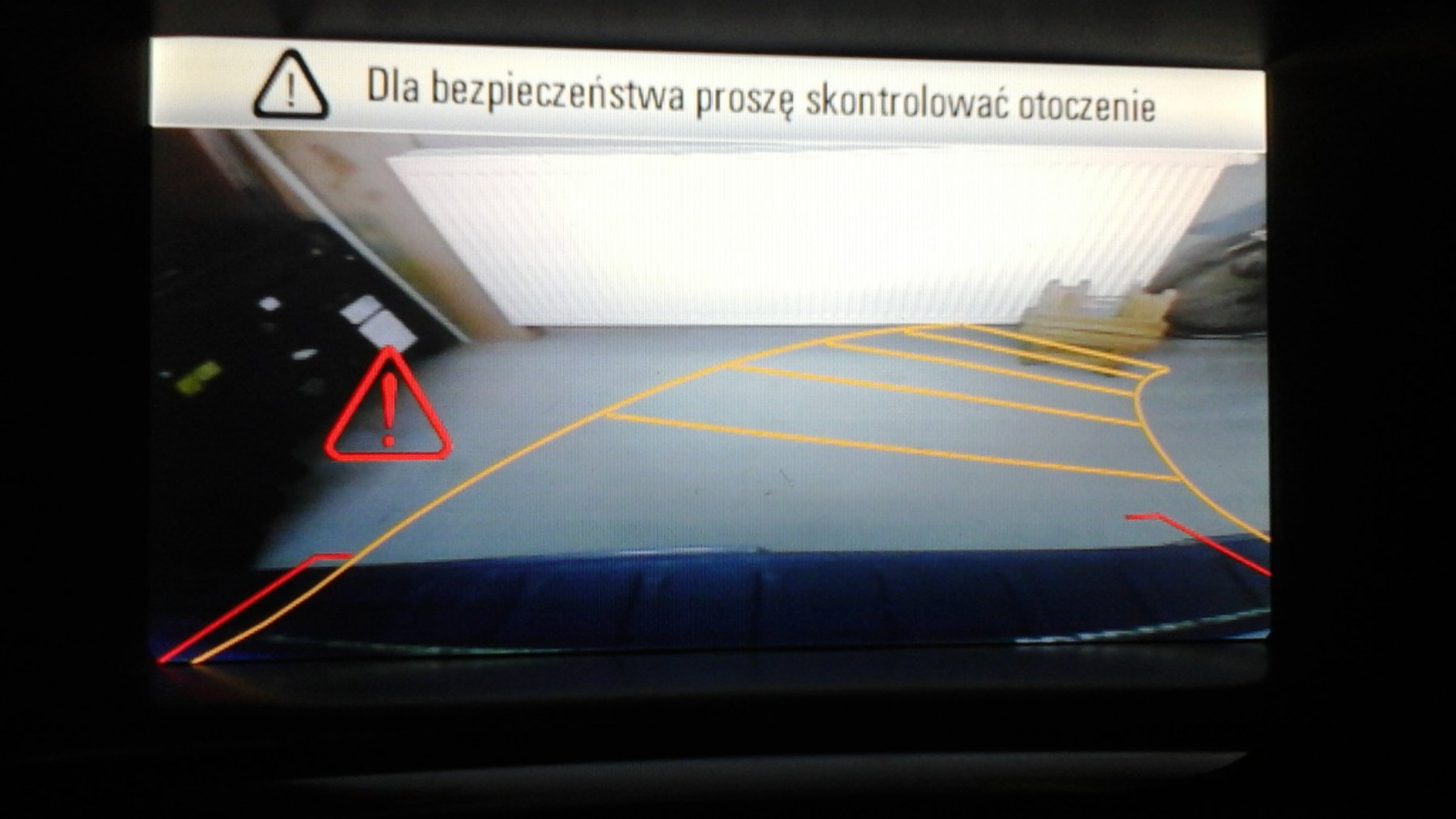

Re: Kamera cofania
Post autor: Robbo » 10 lis 2018, o 12:56
Nareszcie mam kamerę cofania w navi 600 dzięki pomocy Pinga, co prawda z małym problemem odnośnie wypadnięcia spinki wtyczki od nawigacji.
Ping posiadał dwa konektory do kostki pin 5 i 15
:piwo: dla Pinga :wilekiedzieki:
Kamera musi być systemu NTSC . Dobiero trzecia kamera NTSC w firmie Hadro wyświetliła obraz.
Przecięcie białego kabelka przy wtyczce kamery usuwa stałe linie.

Re: Kamera cofania
Post autor: pikus » 13 lis 2018, o 14:28
ciekawe co pisze ze przecięcie białego kabelka uruchamia linie ciekawe czy mylinku zadziała
Robbo
Posty: 820
Samochód: Orlando LPG automat
Re: Kamera cofania
Post autor: Robbo » 13 lis 2018, o 17:30
Przecięcie białego przewodu przy wtyczce kasuje stałe linie kamery a przeciecie przewód niebieski odwróca obraz (stosuje to się gdy kamerę umieszczamy z przodu).
