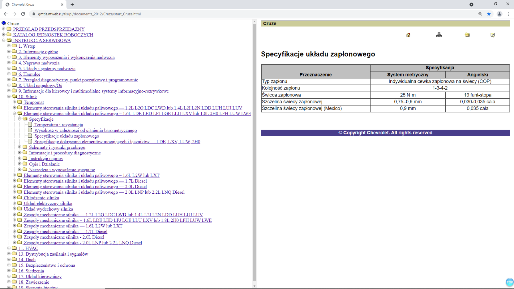

Niektórzy w silnikach 1.6, 1.8 w swoich Cruzach stosują świece ze szczeliną 1.1 mm, a według TIS powinna wynosić od 0,75 do 09 mm.
To co, wcześniej były zalecane inne przerwy na elektrodach, a obecnie inne? :zastanawiasie:
