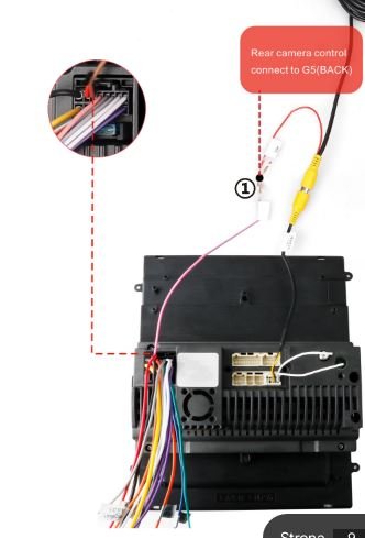

Stałam sie posiadaczem radia tesli:)(prezent) i mam do was pytanie. W zestawie jest kamera cofanie nie wiem jak ja połączyć bo nie dostałem żadnej instrukcji. Do kamery jest dołączona taka przedłużka po obu stronach z cińczem i czerwonymi kabelkami. Domyślam się że jeden koniec tej przedłużki podpinam pod sygnał kamery i ten czerwony kabelek do plusa co jest przy cińczu, ale nie wiem jak podpiąć ten czerwony kabelek po drugiej stronie. Gdzieś wyczytałem informacje że on ma być podpięty do zasilania (kostka G i pinu 5) tyko że ten pin już jest zajęty bo kabelek z tego pinu idzie do tej maluj puszki canbus czyli wynika z tego że mam się wpiąć w ten kabelek czy macie to jakoś inaczej podłączone

Cinch:
- zewnętrzny ring - masa
- wewnętrzny bolec - sygnał video z kamery
- czerwony kabelek - zasilanie +12v do kamery, zwykle bierze się z tylnej lampy z "+" żarówki światła wstecznego
Jak "zapniesz" wsteczny startuje kamera i generuje sygnał video, z kolei radio jak dostanie ten sygnał automatycznie przełącza ekran na obraz z kamery.
Ostatnio zmieniony 22 mar 2024, o 18:43 przez tstststs, łącznie zmieniany 1 raz.
Re: Chińska nawigacja z Ali
Post autor: etac » 22 mar 2024, o 18:42
Ten czerwony kabelek nie używasz wcale. Zasilanie kamerki prowadzisz bezpośrednio z żarówki lampy cofania.

znalazłem coś takiego na necie właśnie chodzi mi dokładnie od ten czerwony kabelek (1)
Post autor: etac » 22 mar 2024, o 20:21
to jest kabelek jak masz opcje wyjścia zasilania wstecznego z radia. Generalnie nawet jak jest to słabo to działa. Podpinasz zasilanie pod kamerę cofania z świateł cofania, a sygnał video puszczasz tym chinchem.
Dodatkowo, jak masz dodatkową kamerę do założenia to podepnij tylko plus do zasilania kamery

napisałem do chińczyka. Znalazłem na jednym filmiku że gościu podpinał tą kamerkę tak jak jest na tym schemacie czyli czerwony do pinu G5 tylko że on miał wony kabel z tego pinu a u mnie idzie do canbus ten kabelek. Nie mogę zamieścić zdjęć ponieważ jest jakiś błąd url

Napisałem do chińczyka i odpisał . Wysłał mi filmik jak ustawia się canbus.... U niego jak wchodził w ustawienia fabryczne i wchodził w zakładkę "select modules" to mógł wybrać moduł i model samochodu itp , jak tak nie mogłem. Po wygraniu "selectc module" wszystkie zakładki miałem puste. Na szczęście ogarnąłem temat i działa can jak również kamera dodatkowo zamontowałem podwójne USB bo w moim cruzie nie było jeszcze muszę podłączyć ruter bo z tego "4G " nic nie będzie . Wiecie może jak uruchomić bluetooth i wybrać samochód na tapetę ?
