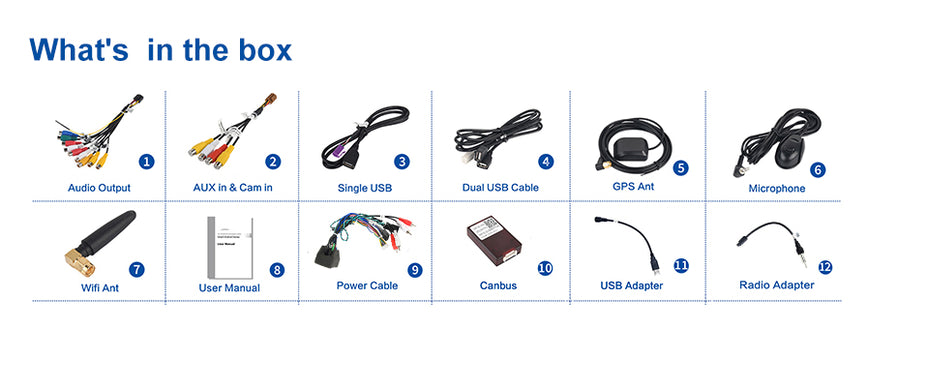

Siemka . Wiem i zdaję sobie sprawę, że jest to forum poświęcone Cruze. Możecie mi wierzyć lub nie ale przejrzałem wszytko co możliwe i nadal szukam odpowiedzi na moje pytanie . Niestety bądź stety należę do typu ludzi co jakoś chcą rozwiązać swój problem. Mianowicie sprawa tyczy się tego zakupu. Właśnie udało mi się znaleźć ten świetny produkt na platformie AliExpress, zobacz! 516,59zł 41%OFF | 9 Cal Android 13 dla chevroleta Orlando 2010-2018 Multimedia radiowe wideo nawigacja stereo GPS Carplay Auto BT5.0 5GWiFi
https://a.aliexpress.com/_ExmOcDX
Tak wiem jest to wersja 2/32. Tylko że moja narzeczona chciała zrobić prezent i tak udało się jej troche.
Radio zostało zakupione pod Chevrolet Orlando 2013. Niestety do tego radia nie został dołączony tzw Buzzer, więc go dokupiłem Właśnie udało mi się znaleźć ten świetny produkt na platformie AliExpress, zobacz! 20,49zł | Kabel samochodowy SKYFAME dla GM wspólny głośnik samochodowy Android nawigacja Buzzer Canbus
https://a.aliexpress.com/_EHq3wnb
Glosnik został wpięty w odpowiednie miejsce ( zresztą jedynie pasujące ) przy module Canbus [ dwa wychadzace kable z wtyczka, która pasuje do buzzera.] Niestety mimo podłączenia dzwiek z kierunkowzkazow , pasów, recznego, otwartych drzwi wydobywa się tylko z modułu CAN..
Czy w tym radio w celu uzyskania dźwięków systemowych samochodu trzeba gdzie ta funkcje włączyć??.

W tych radiach dżwięki systemowe auta odtwarza głośnik w module CAN.
Mi osobiście nie przeszkadza.
W moim Dasaita to takie bordowe pudełeczko, jest na foto: https://www.dasaita.com/cdn/shop/produc ... &width=928
Raczej nic z tym nie zrobisz.
