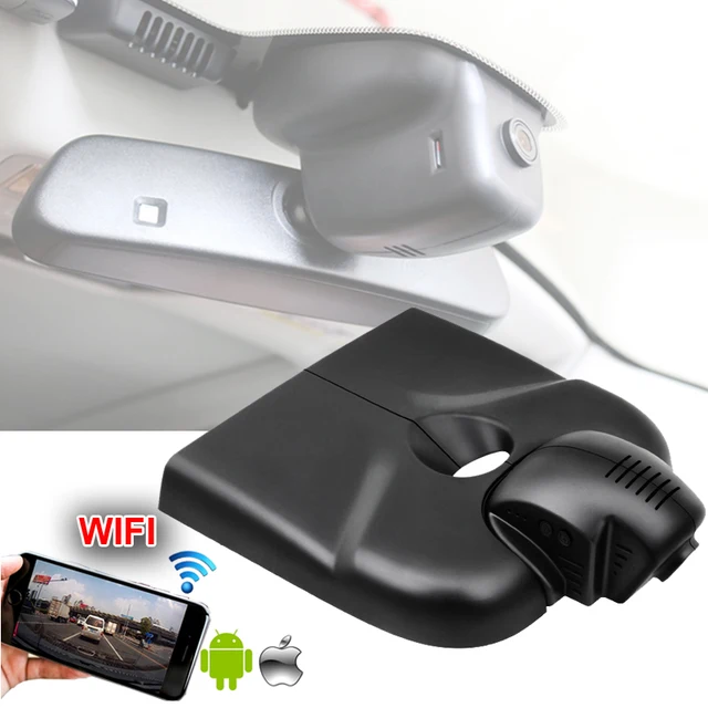

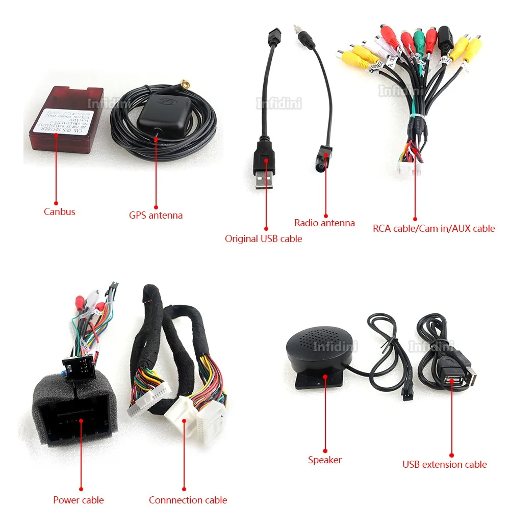

zaznaczam na wstępnie, że sam montować tego chinczyka nie będe. Pomimo tego mam kilka pytań. W załączeniu zdjęcia akcesoriów:
Pytania:
- do czego może służyć przewód męski orginal usb cable?
- złącze o nazwie camera in może słuzyć do podłączenie kamery cofania, rejestratora? czy z tych wiązek da rade podłączyć to i to?
kupiłem już
planuje dokupić kiedyś to
- czy mam rozumieć, ze jezeli będzie chciał mieć non stop internet w tym urządzeniu to przy użyciu kabla USB extension usb bedą podłączał modem 4g? (mysle czy nie dać dłuższego kabla do schowka...)

Original usb cable powinien zapewnić łączność z usb w schowku, odłączysz go od pdim fabrycznego i podłączysz do tego kabla - tak było w MY2012.
U mnie jeszcze był przewód do AUX.
Co do modemu 3/4G teoretycznie tak, ale ja jednak poszedłbym w modem który wystawia Wi-Fi dla radia. Lepszy byłby modem usb 4G hi-link ale nie wiem czy z tymi radiami zadziała więc bezpieczny jest jednak wifi.

Avatar pisze:Co do modemu 3/4G teoretycznie tak, ale ja jednak poszedłbym w modem który wystawia Wi-Fi dla radia. Lepszy byłby modem usb 4G hi-link ale nie wiem czy z tymi radiami zadziała więc bezpieczny jest jednak wifi.
mówisz o routerze 3g ? wtedy pojawia się kwestia jak go zasilać. Jest to prawda opcja zasilania z tego damskiego USB
Co do orginal usb cable to jest on męski. Moja wersja ma tylko auxa stąd tez mi się to kup nie nie trzyma.

Ładny sprzęcior
Wtyk męski kabla USB wtykasz do radia a gniazdo wyprowadzasz tam gdzie będzie wygodnie wtykać urządzenia USB, ja go pociągnąłem do tunelu, obok popielniczki.
Kamerę cofania podłączysz do gniazda camera in albo rear in, jak tam oznaczyli. PVR do video in. Tak musi być, żeby obraz z kamerki włączał się automatycznie przy włączeniu wstecznego (wyświetlanie obrazu z wideo in musisz wybrać w menu).
A oświećcie mnie, co to pdim?
