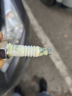

Czy mógłby mi ktoś podać numer katalogowy świec NGK 0,9? Nie mogę znaleźć takich świec
- Posty: 3246
- Reputacja: 48
- Samochód: NUBIRA /Lacetti
- Silnik: 1.8 F18D3 121KM
- LPG: Tech
- Lokalizacja: LUBLIN
- Posty: 403
- Imię: Eko
- Silnik: 1.8 141KM
- LPG: LPG ALEX BARACUDA
- Lokalizacja: Rzeszów
Re: Jakie świece zapłonowe

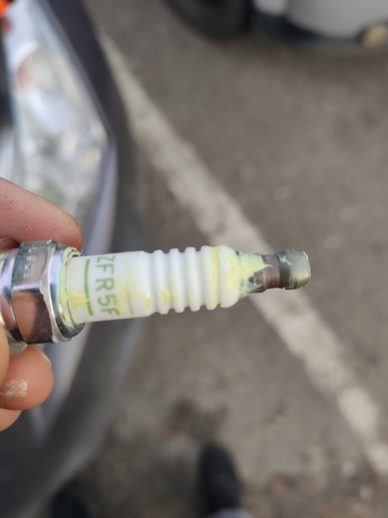

Szukam świeć z firmy NGK ale nie mogę znaleźć prześwitu na 0,9
Na przykład ZFR6U-9
Cyfra po przecinku oznacza dany prześwit.
Te drugie masz przerwę 1,1mm . Masz LPG? bo nie widzę w profilu.

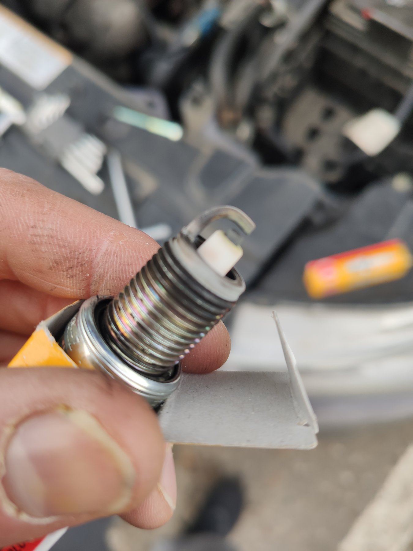

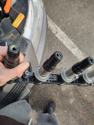

Dziś wymieniłem świece i zauważyłem dziwny maź, ktoś spotkał się z takim czymś? Trochę mnie to zaniepokoiło
Chevrolet Cruze 2013 1.8 LPG
- maru22
- Posty: 122
- Reputacja: 4
- Imię: MS
- Lokalizacja: Małopolska
U mnie także była taka maź, ( tak to nazwałeś ) jak pierwszy raz wymontowałem cewkę a auto od nowości jest w moim posiadaniu. To chyba jakieś dodatkowe fabryczne zabezpieczenie/uszczelnienie przed wilgocią.
- Regulus
- Posty: 4580
- Reputacja: 26
- Samochód: Cruze, Spark
- Silnik: 1.8, F18D4, 104 kW
- LPG: TAK
Czesi też taka maź dają do cewki. A irydowe świece mnie są polecane do gazu przez doświadczonych gazowników.
- Arbi
- Posty: 1099
- Reputacja: 33
- Imię: Albert
- Samochód: Epica
- LPG: Vialle LPE-7 (LPi)
- Lokalizacja: Skulsk
Ten smar jest wskazany, jest to dodatkowe zabezpieczenie przed wilgocią. Sam też osobiście praktykuje takie rozwiązanie. Ja akurat stosuje smar dielektryczny Molykote 4. Polecam. Również na klemy akumulatora.

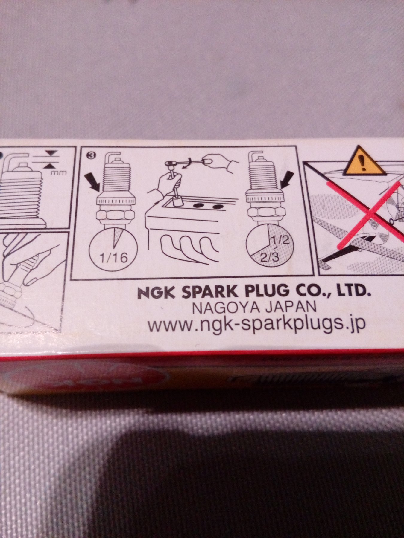

Zakupiłem świece do cruza i oglądając pudełeczko zainteresował mnie obrazek dotyczący sposobu dokręcania świecy. Jak należy to rozumieć?
Świece dokręca się najpierw palcami a następnie kluczem w przypadku nowej świecy o 1/2 do 2/3 obrotu a w przypadku używanych 1/16 obrotu.
- zzzz
- Posty: 1655
- Reputacja: 41
- Imię: Zbyszek
- Samochód: Cruze HB LT+
- Silnik: 1.8
Ok, chodziło mi o to 1/16...
