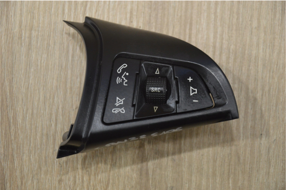

Kupiłem wczoraj radio na androidzie na Alli i zacząłem się zastanawiać nad jego obsługą z kierownicy. Obecnie posiadam kierownice wielofunkcyjną ale bez obsługi połączeń. Widziałem, że są do kupienia na Allegro panele z potrzebnymi przyciskami ale pytanie brzmi czy poza wymianą tego panelu będzie trzeba wymienić coś jeszcze? Wcześniej czytałem, że w przypadku zmiany kierownicy ze zwykłej na wielofunkcyjną trzeba chyba zmienić PDIM ale nawet nie wiem co to dokładnie jest. Może ktoś był w podobnej sytuacji i jest w stanie coś podpowiedzieć.
Z góry dzięki za każdą pomoc.

Kupiłeś radio z canbox'em? Bez tego nie będzie działało sterowanie radia z kierownicy.

A ja ci powiem, że jak nie miałeś tej opcji fabrycznie to zmiana przycisków niewiele da

A jest możliwość coś podmienić, żeby to działało?
Re: Chińska nawigacja z Ali
Post autor: etac » 13 lis 2021, o 18:56
Może jakby wgrać nowszy program do bcm. Koszt z 500 zlł

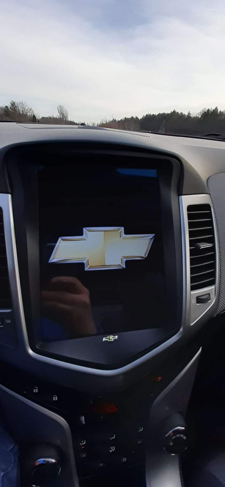

Witam Panowie mam problem z radiem Teyes. Już parę razy ładowałem akumulator i nigdy jaj mi nie zrobiło a dzisiaj po nocy ładowania podpiąłem kleme i radio się cały czas zawiesza na logo i nie chce się włączyć. Odpięcie klemy na 10 minut ani reset nic nie daje. Ktoś mi pomoże?

Posypała się partycja pamięci flash na której jest zainstalowany Android, który teraz się nie bootuje i system nie wstaje. Jakiś recovery trzeba uruchomić albo załadować obraz systemu z karty uSD. Jak to zrobić konkretnie w tym modelu, trzeba szukać w necie lub skontaktować się ze sprzedawcą.

I co mam teraz zrobić z tak fajnym radiem... nie wrócę do standardowego... jak to naprawić... da się coś wgrać od kogoś co ma takie samo radio? Jakiś obraz systemu ?

Przecież napisali wyżej, kontaktuj się ze sprzedawcą/producentem. Tam jakiś support być powinien. Użyj translatora, opisz problem i podaj model radia. Nawet link dostałeś dwa posty wyżej
