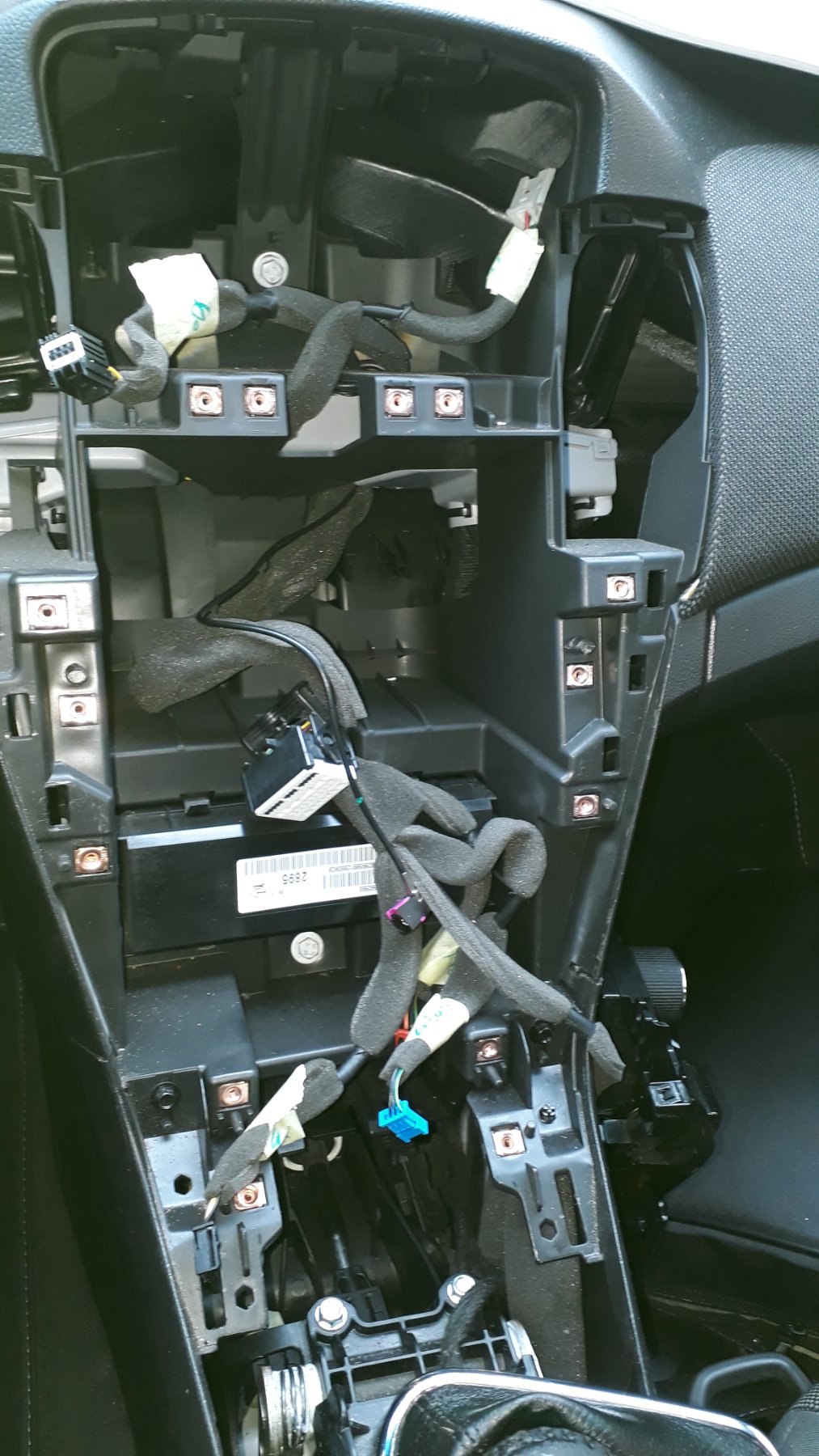

Poniżej masz zdjęcie jak wygląda kokpit po wyjęciu radia.
Spokojnie zmieścisz chińskie radio.
I posłuchaj Prezesa.
Lektura postów bardzo Ci pomoże.

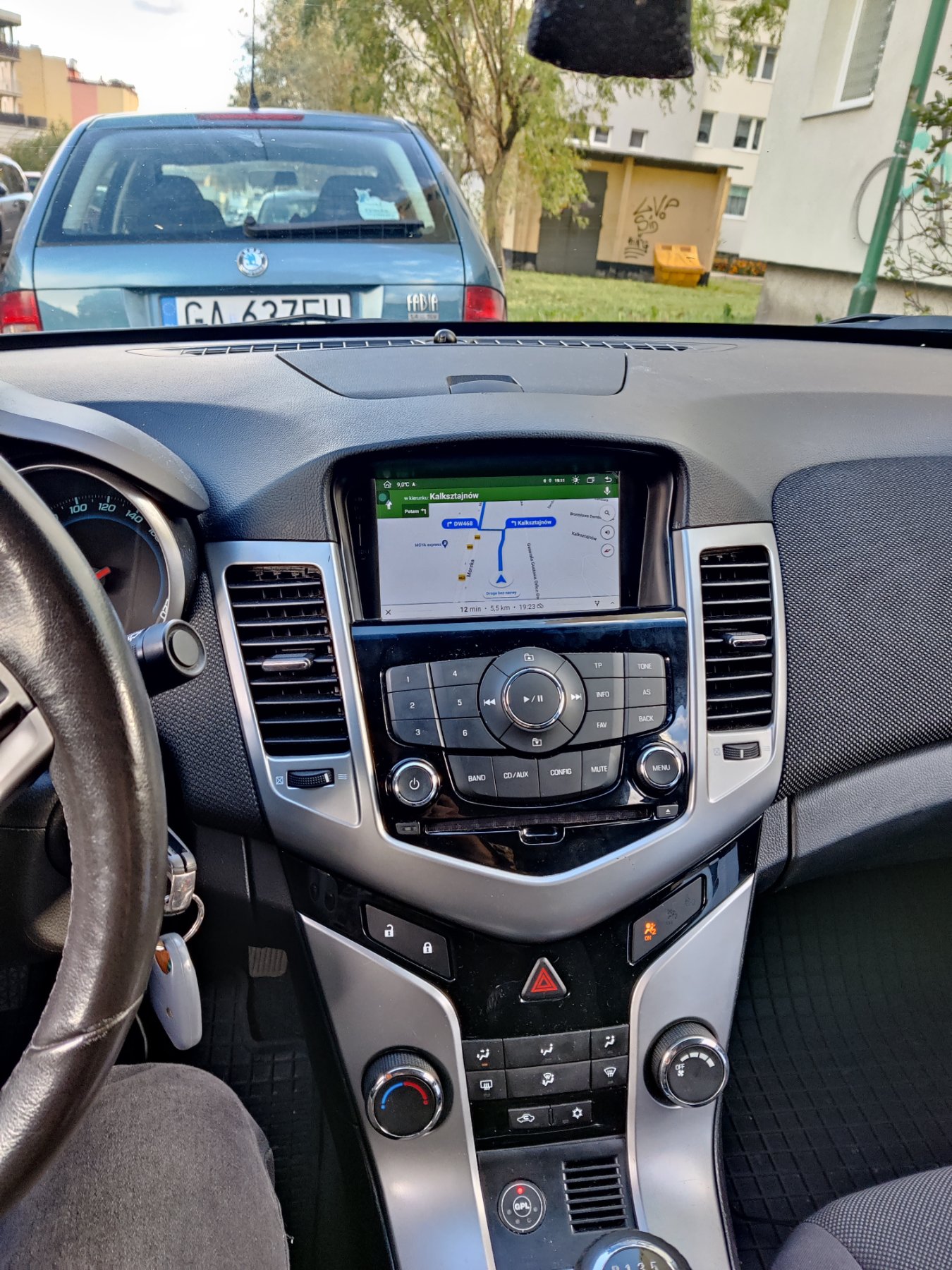

Stwierdziłem, że też mnie kusi podmiana fabryki na Androida, ale z drugiej strony nie chcę tej opcji z wielkim tabletem zamiast całości.
Myślę o tej wersji, która podmienia praktycznie tylko ten śmieszny pseudowyświetlacz:
https://pl.aliexpress.com/item/1005001658686919.html
Ktoś może używa i może się wypowiedzieć? :)

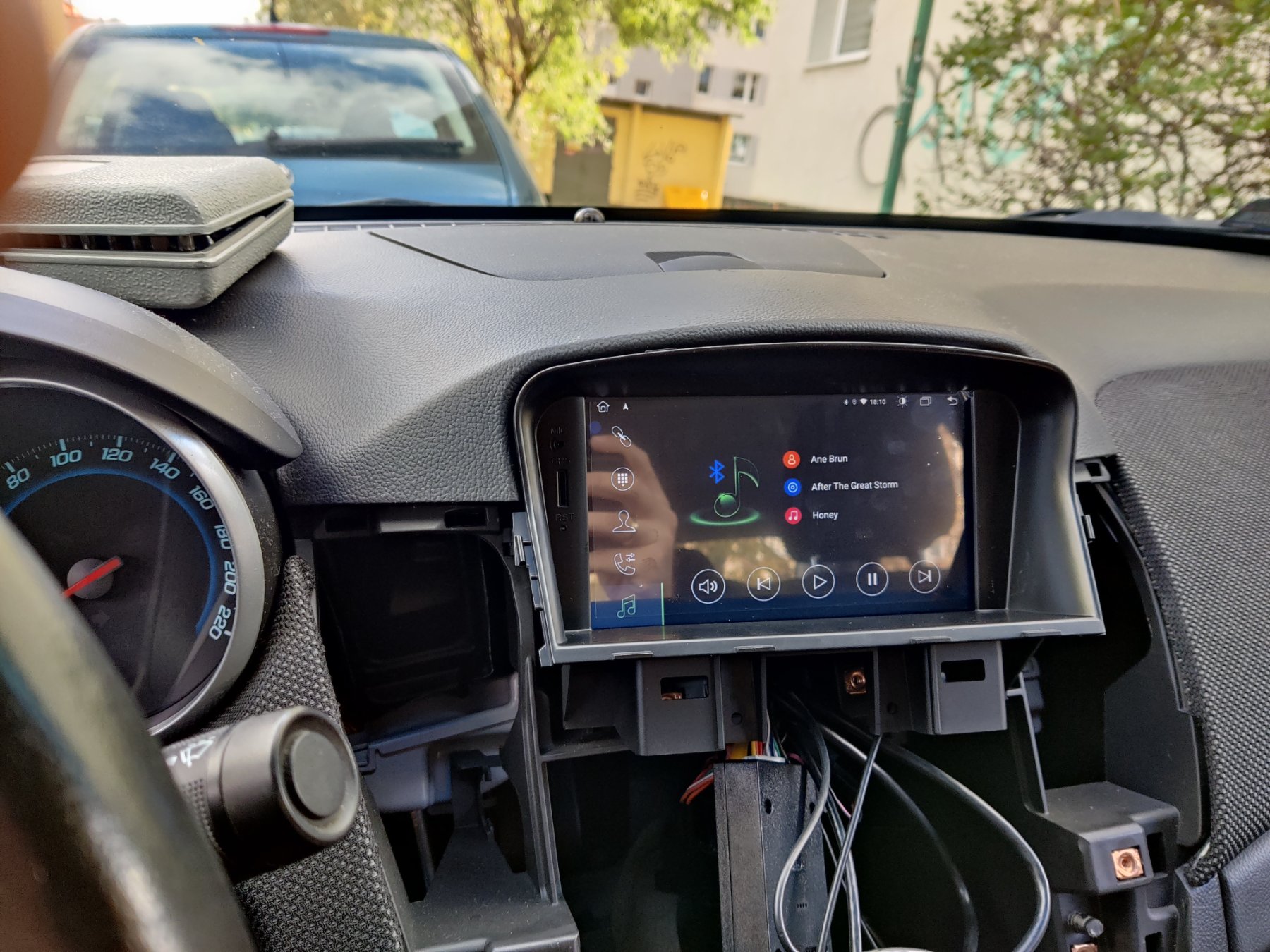

Sam sobie odpowiem :)
Działa.
Wszystko wydaje się działać, oprócz 4G bo nie mam jeszcze karty SIM do testów.
Jeden minus - przejściówka antenowa jest za długa, i nie idzie wsunąć z nią tabletu do końca - na ten moment nie podłączyłem i będzie musiało wystarczyć radio internetowe albo Tidal.
Stare radio wyjęte kompletnie, więc miejsca na kable jest pełno i ciut więcej ;)
Teraz pozostaje zamówić kartę SIM, kamerę cofania, i rozebrać jeszcze raz do podłączenia, ale drugi raz już pójdzie dużo łatwiej.
WAŻNE - głosniki dostały drugiego życia, wzmacniacz w porównaniu do fabryki daje radę, nie mówiąć już o możliwościach DSP i wbudowanego EQ.
O jakiej przejściówce piszesz?
I możesz dać linka do tego radia?

Nie tyle przejściówka co po prostu kabel oznaczony u nich jako "Radio". Za bardzo odstaje po wpięciu z tyłu i nie szło dopchnąć urządzenia do końca z tej strony.
Wersja 4/64 działa naprawdę sympatycznie.

Radio jednak dobrze mieć :tak:
Może można jakoś przewód antenowy upchnąć.
Obejrzałem radio z linku i mam jeszcze jedno pytanie: gdzie podłączysz kartę sim, jak rozumiem to karta do internetu?
