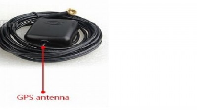

Re: Chińska nawigacja z Ali
Od paru dni szwankuje mi gps podłączny do chińczyka, tzn. nie znajduje sygnału, ani w automapie, ani w yanosiku czy google maps.
Czy to oznacza, że muszę kupić nowy, czy może coś nieświadomie zmieniłem w ustawieniach radia?
Mój gps
Mój gps
- Posty: 6870
Od spodu tej puszki będziesz mieć klapkę.
Otwórz ją i sprawdź czy czasem przewód się nie oberwał.
Ostatnio naprawiałem identyczną kuzynowi, też miał ten sam problem.
Jakość połączeń w tych cudach jest iście azjatycka.
Ok, dzięki.
Sprawdzę.
Przed chwilą sprawdzałem i gps zadziałał na trzech mapach.
Po paru minutach zgubił się sygnał, aby za chwilę się pojawić.
Wygląda jakby coś się, gdzieś naderwało i pod wpływem wstrząsów, gps działa albo nie.
Sprawdzę.
Ale przewód antenowy gps ułożony, nie rusza się.
Sam GPS jest przyklejowny, drugi koniec wpięty w radio, więc raczej się nie poruszają.
A samochód w czasie jazdy wcale nie wibruje
- robertz
- Posty: 1827
- Reputacja: 82
No fakt wibruje, sprawdzę więc w środku, czy się rzeczywiście przewód nie oberwał.

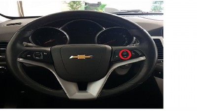

Mam takie pytanie:
czy u Was to zaznaczone na kierownicy pokrętło zmienia stacje według ich zaprogramowania w radiu.
Chodzi o radio od chińczyka.
U mnie pokrętło zmienia tylko częstotliwości, w górę lub w dół.
Próbowałem programować, ale to nic nie dało.
U mnie też z chińczykiem to nie działało.

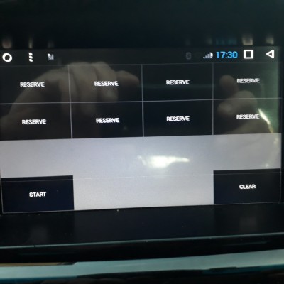

A teraz kolejna sprawa.
Co mogę ustawić i czy w ogóle mogę to zrobić, ustawieniach chińczyka które widac na poniższych zdjęciach.
1) funkcja "touch area key" 2) funkcja "touch io key" I na koniec:
Co to za funkcje w chińczyku?
To u mnie pewnie też tak ma być.
Mówi się trudno.
Tak. U mnie zmienia stacje w kolejności zaprogramowania w radiu. Upewnij się czy masz dobrze dobrane ustawienia CAN w radiu - u mnie czasem "wyskakują", co o dziwo nie wpływa na pracę chińczyka/sterowanie. Radio T'eyes

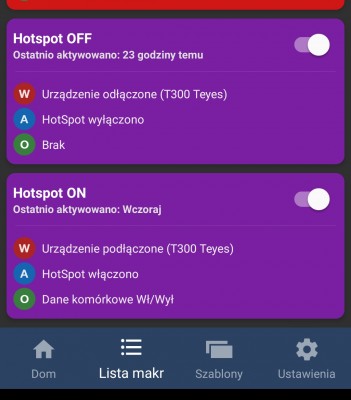

Jest jeszcze inna alternatywa. Ja co prawda mam slot na kartę w chińczyku... ale pusty. Temat załatwiłem przy pomocy aplikacji MacroDroid w telefonie i makra typu "po połączeniu telefonu z radiem po BT włącz hotspota". Analogiczne makro zrobiłem przy rozłączeniu telefonu z radiem. Działa to świetnie, łączy się szybko, połączenie jest stabilne. Jak na moje potrzeby w zupełności wystarczające. A ca. 120zł rocznie (1 tankowanie czyli 2 tyg. jeżdżenia) w kieszeni zostaje.
BT i tak zawsze mam włączony (bo zegarek) a włączeniem i wyłączeniem hotspota właśnie zajmuje się apka. O niczym nie muszę pamiętać - dzieje się to samoczynnie bez mojej ingerencji. Biorąc pod uwagę że spędzam w samochodzie ca. 1,5h dziennie to nie ma żadnego problemu z baterią...
