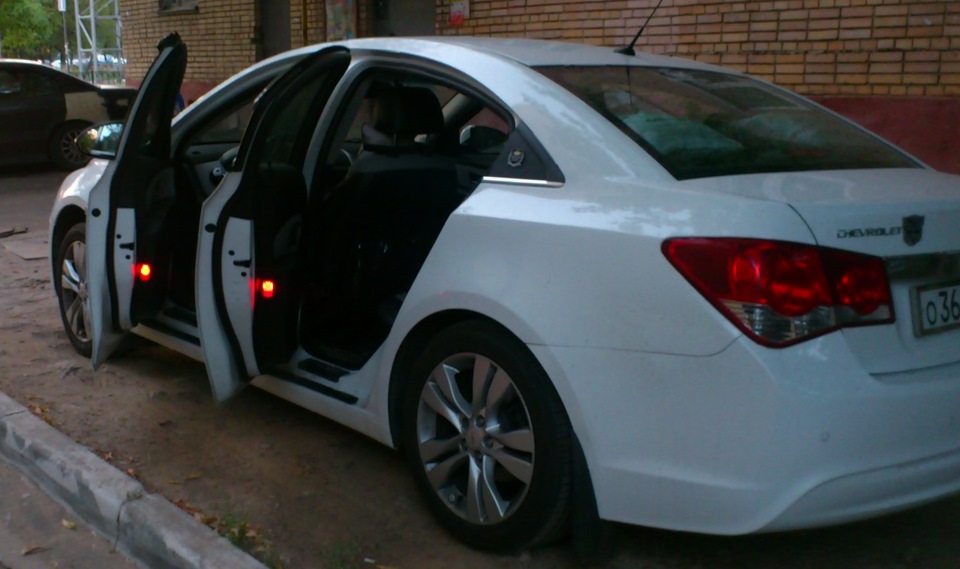

C77 pisze:
10 gru 2019, o 19:20
mariuszg008 pisze:
10 gru 2019, o 14:07
Pierwsza obrysówka gotowa: 20191210_132443.jpg
Nie... :nie: no nie przemawiają do mnie te czerwone ostrzegawcze lampki z Audi montowane w Cruzaku.
Niby wszystko ok, nie wyglądają one źle, ale coś jest z nimi nie tak :zastanawiasie:
mariuszg008 pisze:
10 gru 2019, o 19:34
Też bardzo długo się nad tym zastanawiałem ale koniec końców po montażu ich w klapie bagażnika postanowiłem iść za ciosem i uzupełnić resztę.
Rozumiem Twoją konsekwentność, logiczna ciągłość w działaniu święta rzecz.
Ja w tym wypadku jeszcze nie muszę być konsekwentnym bo jeszcze go nie zapoczątkowałem u siebie.
No to może spróbujmy rozkminić OCB z nimi ;)
Napatrzałem się przez lata na dokładnie to samo rozwiązanie stosowane przez innych na D2
i z każdym kolejnym przykładem mam coraz więcej wątpliwości estetyczno-praktycznych
O ile wszystko ładnie zrobione przez użytkownika i wykonanej pracy nie można się czepiać to bdb.
ale moim zdaniem one jako takie trochę postarzają nasze auto, bo ich kształt i umiejscowienie kojarzy mi się raczej z samochodami
bardziej 1997-2005 (dokładniej VAGi z tych lat) niż 2010-2015. w tych ostatnich kształty tychże lampek są jakoś bardziej futurystyczne).
No ale może tylko ja mam takie skojarzenia :P
Praktycznie patrząc oczywiście wszystko na duży plus (bo GM w ogóle ich nam fabrycznie nie dało)
więc wszystko będzie w tym aspekcie wartością dodaną i bezdyskusyjnie poprawiają bezpieczeństwo.
Z tym że właśnie, jak one to dokładnie robią.
Abstrahując od tego że są naprawdę głęboko (daleko) w środku
(dużo blachy na cruzakowych drzwiach zanim zacznie się plastik boczka w którym się znajdują)
to patrząc z pozycji jadącego za nami pojazdu,
zobaczy je bdb w momencie otwierania drzwi, po lekkim ich otwarciu.
Jednak gdy drzwi zostaną otwarte na całą szerokość to z tylnej perspektywy bezpośrednio za nami będzie je widać słabo lub w ogóle.
Dlatego bardziej w tej kwestii przemawiają do mnie fabryczne lampki ostrzegawcze np. z Captiva czy Epica, które są ulokowane frontowo.
Najlepsza opcja byłaby gdyby one były montowane na kant / narożnik - wtedy byłoby je widać w każdej pozycji otwartych drzwi.

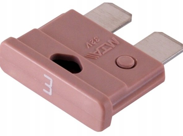

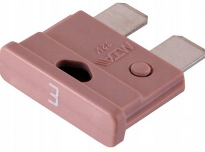

Powiedzcie mi prosze jaki zainstalować bezpiecznik do lampki oświetlenia podłoża do której załóżmy że założe nie LEDy a zwykłe tradycyjne W5W o mocy 5W. Wystarczy 1A? A może 3A lub 5A?
Re: Otwarcie drzwi i oświetlenie
Post autor: bubu1769 » 16 maja 2024, o 14:37
Ile będziesz miał lampek?
Owadus55
Posty: 712
Imię: Dawid
Samochód: Cruze HB 2014 1.8
Post autor: Owadus55 » 16 maja 2024, o 14:40
Pod kabel podpięta jedna lampka - oświetlenia podłoża która wykonałem. Tak w każdych z czterech drzwi. Ostatniego czasu miałem bezpieczniki 1A - ale miałem ledy - teraz chciałbym założyć chyba zwykłe W5W 5W i chyba bezpiecznik 1A to będzie za mało i spali się na wejściu po włożeniu zwykłej żarówki.
jacekz123
Posty: 49
Rejestracja: 30 gru 2023, o 13:03
Imię: Jacek
Post autor: jacekz123 » 16 maja 2024, o 14:40
Owadus55 pisze:Powiedzcie mi prosze jaki zainstalować bezpiecznik do lampki oświetlenia podłoża do której załóżmy że założe nie LEDy a zwykłe tradycyjne W5W o mocy 5W. Wystarczy 1A? A może 3A lub 5A?
bardo prosto policzyc.
12V * xA = 5W, x to prad jaki bierze jedna zarowka. przyjmijmy w bardzo duzym zaokragleniu w gore 0,5A na zarowke. czyli zakladajac 4 lampki bezpiecznik 2A styknie. ten twoj 3A tez bylby ok
Sent from my iPhone using Tapatalk
Owadus55 pisze:Pod kabel podpięta jedna lampka - oświetlenia podłoża która wykonałem. Tak w każdych z czterech drzwi. Ostatniego czasu miałem bezpieczniki 1A - ale miałem ledy - teraz chciałbym założyć chyba zwykłe W5W 5W i chyba bezpiecznik 1A to będzie za mało i spali się na wejściu po włożeniu zwykłej żarówki.
1A na jedna zarowke W5W wystarczy. a czemu nie ledy? zarza sie?
