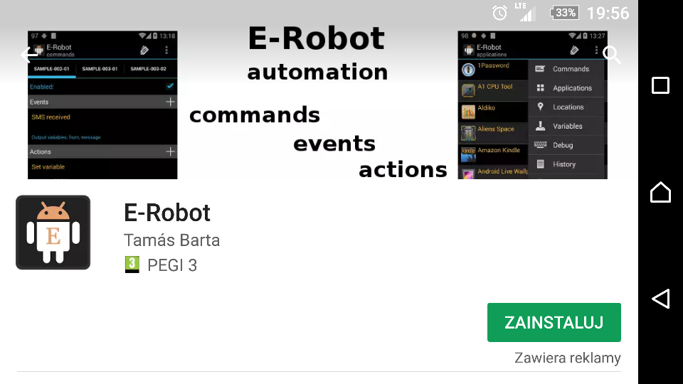

Re: Ciekawostki z MyLink
Post autor: Bunioopl » 14 lut 2017, o 19:57
Spróbuj erobota. W nim możesz ustawić jaka aplikacja odpali się po podłączeniu usb.
SONY XPERIA
zzzz
Posty: 1655
Reputacja: 41
Imię: Zbyszek
Samochód: Cruze HB LT+
Post autor: zzzz » 14 lut 2017, o 20:22
ciekawa apka. używasz?
Post autor: Bunioopl » 14 lut 2017, o 23:13
Tak mam samsunga jp5 który robi mi za rejestrator, a erobot uruchamia mi aplikacje rejestratora, po przekręceniu stacyjki. Działa prawidłowo od wielu miesięcy.

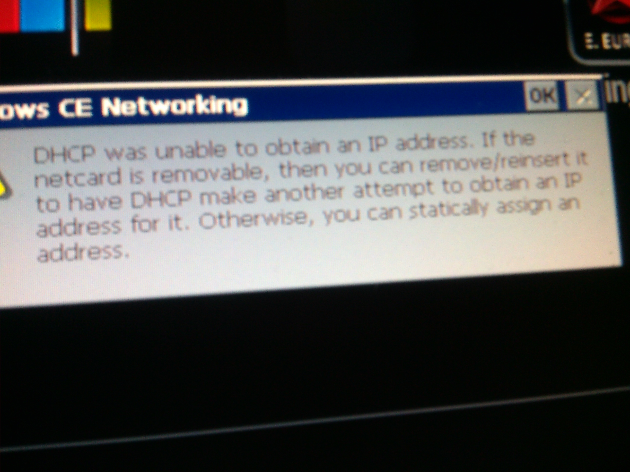

Post autor: zzzz » 24 mar 2017, o 21:58
a wczoraj na ekranie zobaczyłem takie coś:
ale się skasowało :)
