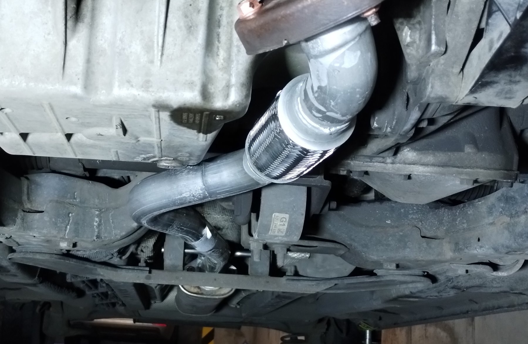

Re: cruze 1,6 113 km błąd p2096 na lpg i Pb
U mnie to samo, błąd P2096 na PB i LPG.
Po sprawdzeniu "wszystkiego" decyzja o wymianie łącznika elastycznego wydechu.
Kupiłem produkt ASMET-u do Opel Astra J za 200pln na znanym portalu na "A".
Potwierdzam że pasuje do Cruze 1.8 2H0.
Produkt: Asmet 05.246
Pozdrawiam w nowym roku!
Nie za blisko trochę miski?
Czy po prostu taka perspektywa?
taka fotka na leżąco

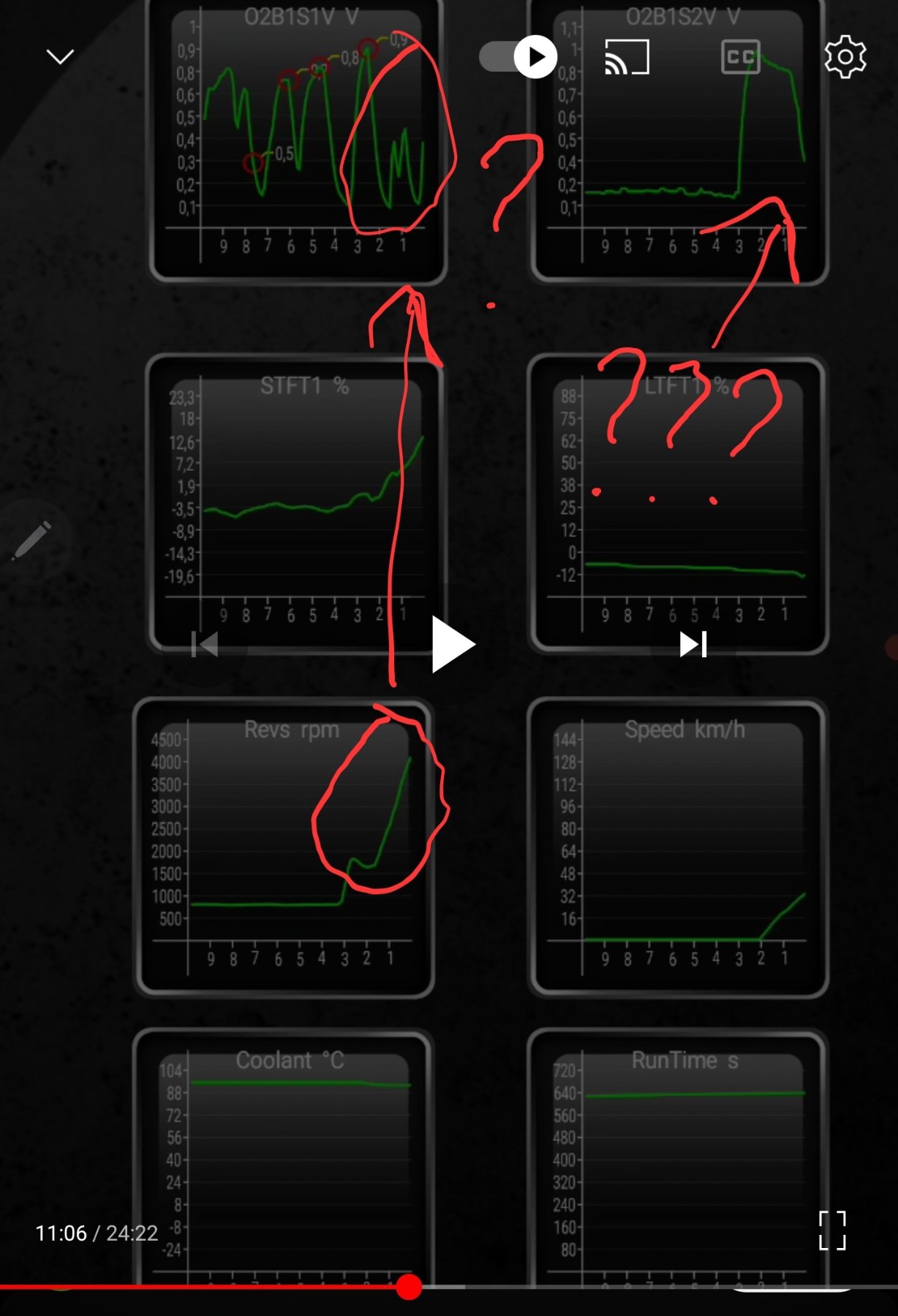

Już powoli rozkładam ręce, przez ostatnie kilka miesięcy zrobiłem:
- regulacja zaworów
- regeneracja parownika na oryginalnym zestawie LandiRenzo
- nowe przewody gumowe wody, lpg, podciśnienia
- nowa rura wydechowa przednia z plecionką
- nowa sonda "2" czyli za katem, był błąd grzałki, najpierw Delphi, teraz GM
- nowe świece
- przegląd olejowo-filtrowy
- nowy rozrząd
- wcześniej chłodnica oleju i chłodnica silnika
Katalizator od strony wydechu ładne szare sitko, od strony silnika nie zaglądałem.
Kompresja jest wszystkie gary prawie równe.
Przez 2-4 m-ce był spokój i znowu P2096.
Nagrałem filmik z Torque, zamieszczam link.
https://youtu.be/sbynvUtsTcA?feature=shared
Auto jeździ bez zastrzeżeń, odpala od strzała, nie bierze oleju ani płynu chłodniczego. Ma moc, kzfr czuć że działają, kolektor z klapami w postaci wałka też. Auto dostaje strzała najpierw około 3500rpm, potem po 4000rpm.
Jak pojeździłem na benzynie przy zakręconej butli lpg to samo.

- Posty: 165
- Reputacja: 3
- Imię: Dominik
- Silnik: 1.8 141KM LPG 2012
- LPG: Tak BRC SQ24
- Lokalizacja: Śląsk
Nie jestem ekspertem ale to jest bardzo dziwne.
Długie korekty przez większość czasu poniżej -10% ale za to podczas wyższych obrotów czy przyspieszania auto nie ma wystarczająco paliwa.
Jakieś lewe powietrze nie dostaje się do dolotu?
