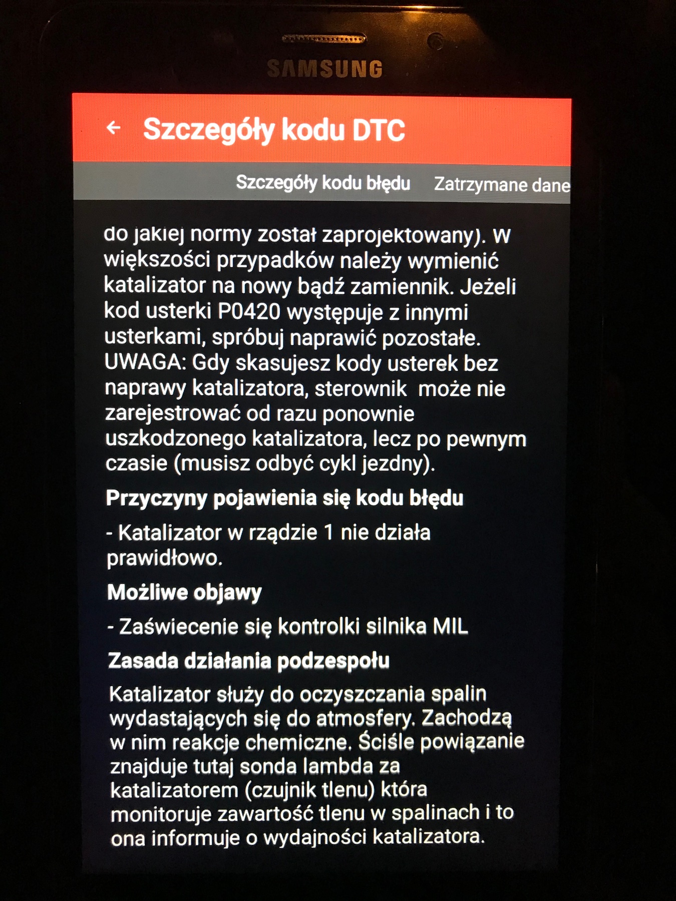

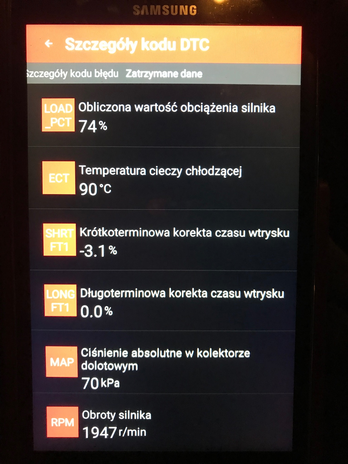

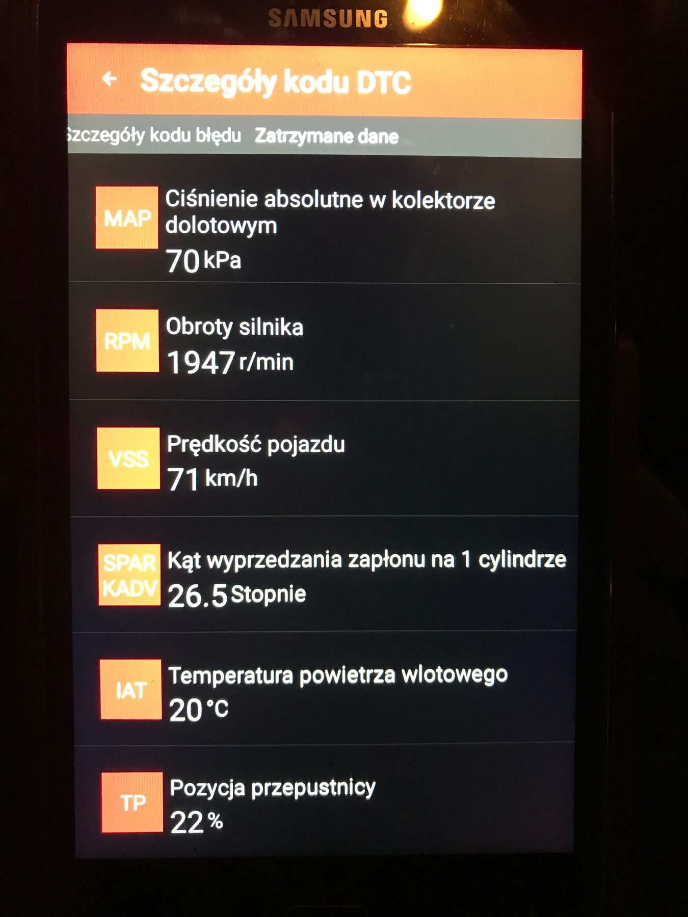

Pojawił się problem z pracą silnika przy jeździe ze stałą prędkością (80-100 km/h), czuć szarpnięcia ale żadne błędy się nie wyświetlają. Na benzynie tego nie ma. Niedawno miałem wymieniane świece, cewka w kwietniu 2019.
Tydzień temu był robiony przegląd LPG podczas którego wymieniony został jeden wtryskiwacz i została przeprowadzona regulacja w trasie. Po tej wizycie dwukrotnie wyłączył się gaz i dało się go włączyć dopiero po ponownym uruchomieniu silnika. Samochód przez ten czas (pomimo tych dwóch sytuacji) pracował równo, przyspieszał płynnie.
Zawiozłem mimo wszystko auto z powrotem do gazownika (Czakram Mysłowice) bo te wyłączenia gazu nie były czymś normalnym.
Po tej kolejnej wizycie u gazownika z samochodem dzieje się to co teraz. Czy ma to związek z uszkodzoną już cewką czy może LPG jest jedynie do regulacji?
Świece są w porządku, dziś sprawdzałem czy na ceramice nie ma pęknięć.
Dodam jeszcze, że po tej drugiej wizycie u gazownika pojawił się raz błąd P0420 (zdjęcia odczytów załączam) i również nie wiem czy ma to cokolwiek wspólnego z tymi przypadłościami?
Re: Cewka zapłonowa
Post autor: wszim » 29 sie 2020, o 07:07
Najpierw piszesz że nie ma błędów a zaraz że P0420. Wracaj do Czakramu i reklamuj usługę.
