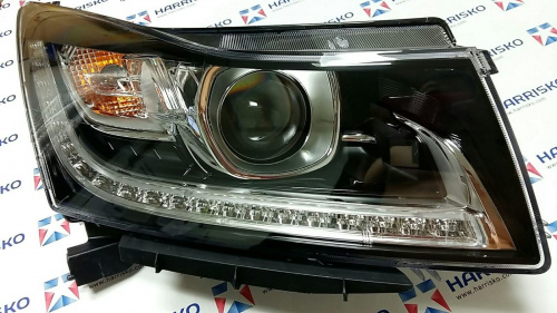

Po miesiącu ciężkich walk z celnikami dostałem na zachętę :evil: jedną lampę:
Wstępnie dochodzę do wniosku, że zagadnienie jednak przerasta moje umiejętności manualno-elektryczne. Zostawię zabawę elektrykom profesjonalnie zajmującym się przerabianiem świateł amerykańskich na europejskie ( amerykańska żarówka jednowłóknowa :evil: ). Kolejnym zaskoczeniem jest brak świateł postojowych ( realizowanych przez zmniejszenie napięcia na LEDach :evil: ). Przy tych problemach brak silniczków sterujących wysokością świateł to już pikuś.
Jak na razie impreza mnie kosztowała 5500zł, więc raczej nie polecam. :cry:

No to zaszalałeś :)
Z postojowymi to jest zgodne z warunkami homologacji, ale brak świateł drogowych to juz większy problem.
Mozesz powiedzieć skąd taka cena ci wyszła?

Ciekawe czy w ogóle uda się toto podłączyć? W sumie jakoś homologacje w Europie przeszły...

Odkryłem wewnątrz reflektora jakiś duży silniczek z dwoma kablami. To chyba przesuwanie przesłony przestawiającej światła krótkie na długie. W takiej sytuacji można zostawić oryginalną żarówkę halogenową :Y lub w każdej chwili zrobić prostą podmiankę na LED HB3 :roll:
