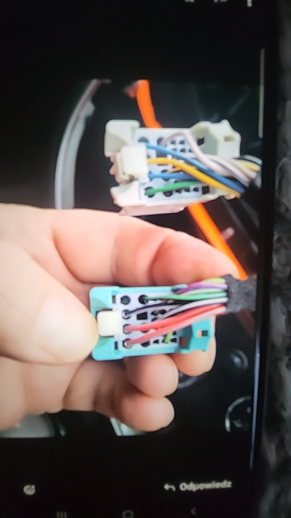

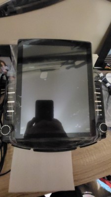

Witam mam Chevrolet Trax 2019 kupiłem radio z aliexpress i nie chce się włączyć w samochodzie
Na stole podłączone na krótko działa
Ktoś coś pomoże?
download/file.php?mode=view&id=22532
download/file.php?mode=view&id=22530
Ktoś coś pomoże?
Re: Chińska nawigacja z Ali
Powiedz mi czemu wymieniasz ciekawe radio na dziadostwo z Chin? A tu sprawdz czy masz napięcia w odpowiednich miejscach.
Witam
Czy może ktoś pomóc w podlaczeniu radia android z aliexpress do Chevrolet Trax 2019 z systemem Bose
Oryginalne radio było FT0108A
W kostce nie ma kabli na głośniki tylko do wzmacniacza
nie da się założyć radia android do auta z wzmacniaczem dodatkowym bez przeróbki pół auta.
Czemu chcesz je wywalić, przecież twoje radio ma AA

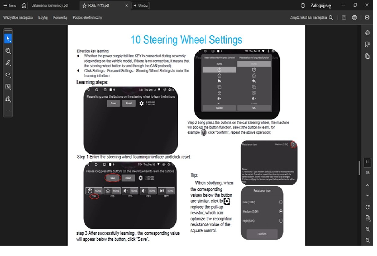

Wymieniłem chińskiego androida na nowy.
I pojawił się pewien problem.
Muszę wybrać markę samochodu w ustawieniach, aby przypisać przyciski na kierownicy.
Ale mam tam tylko: cruze low, 21 cruze low, cruze new i kilkanaście innych marek.
Nie ma opla J, tak jak w starym radiu, którego wtedy wybrałem i prawie wszystko działało.
Możecie coś podposwiedzieć?
to wybierz Cruze i sprawdź
- robertz
- Posty: 1827
- Reputacja: 82
Sprawdziłem i żaden z cruzów tam podanych nie powoduje przypisania przycisków.
Poniżej zrzut z instrukcji Problem w tym, że jakiego cruza bym nie wybrał, to wybieram okienko, gdzie są do wyboru "save" i "reset" i dalej nic się nie dzieje.
screeny to ustawienie ręczne po podpięciu kabla key 1 lub key2.
Ty masz ustawić CAN i tyle
- robertz
- Posty: 1827
- Reputacja: 82
OK, spróbuję.

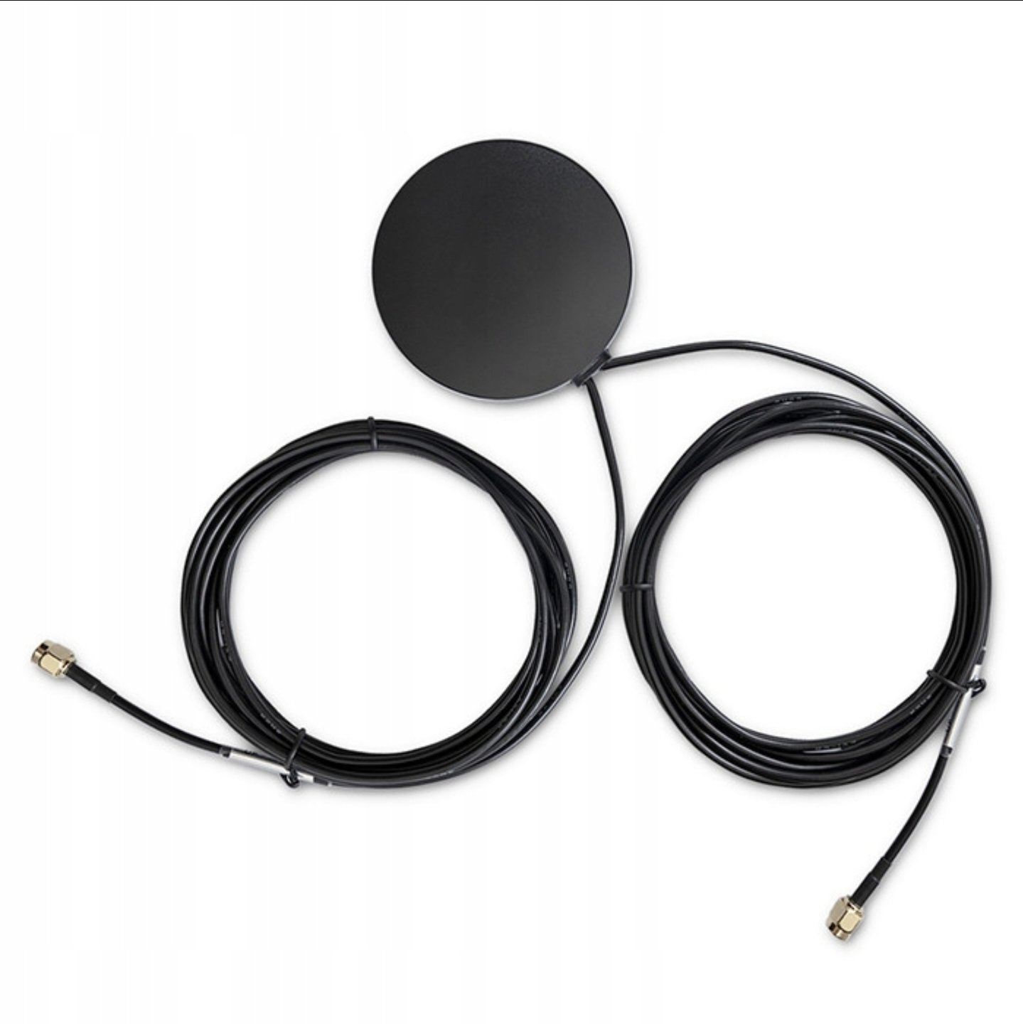

Wymieniłem ostatnio oryginalne anteny 4G i GPS z radia Teyes na pojedynczą za 40zł z Allegro która odbiera oba te sygnały i jest naprawdę bardzo duże polepszenie obu sygnałów.
Z GPS jest stała dokładność 1-2m, a 4G przestało znikać podczas jazdy i właściwie ciągle są wszystkie kreski zasięgu
Zniknął też problem który wcześniej miałem że radio losowo nie "widziało" karty SIM i musiałem resetować tablet, a czyszczenie styków karty nie pomagało. Przypuszczam że w starej antenie mogły pojawić się jakieś zimne luty przez grzanie się na szybie i całkiem traciła zasięg.

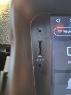

W nowym radio mam gniazdo GPS (po lewej stronie zdjęciu).
Czy to jest gniazdko na jakąś kartę GPS?
- dokia
- fachowa i pyskata diablica
- Posty: 4590
- Reputacja: 126
- Imię: Dorota
- Lokalizacja: Mazury
Tak, pewnie mapy na microSD
- robertz
- Posty: 1827
- Reputacja: 82
Ale próbowałem włożyć taką kartę i napotkałem opór, a nie chciałem nic na siłe.
