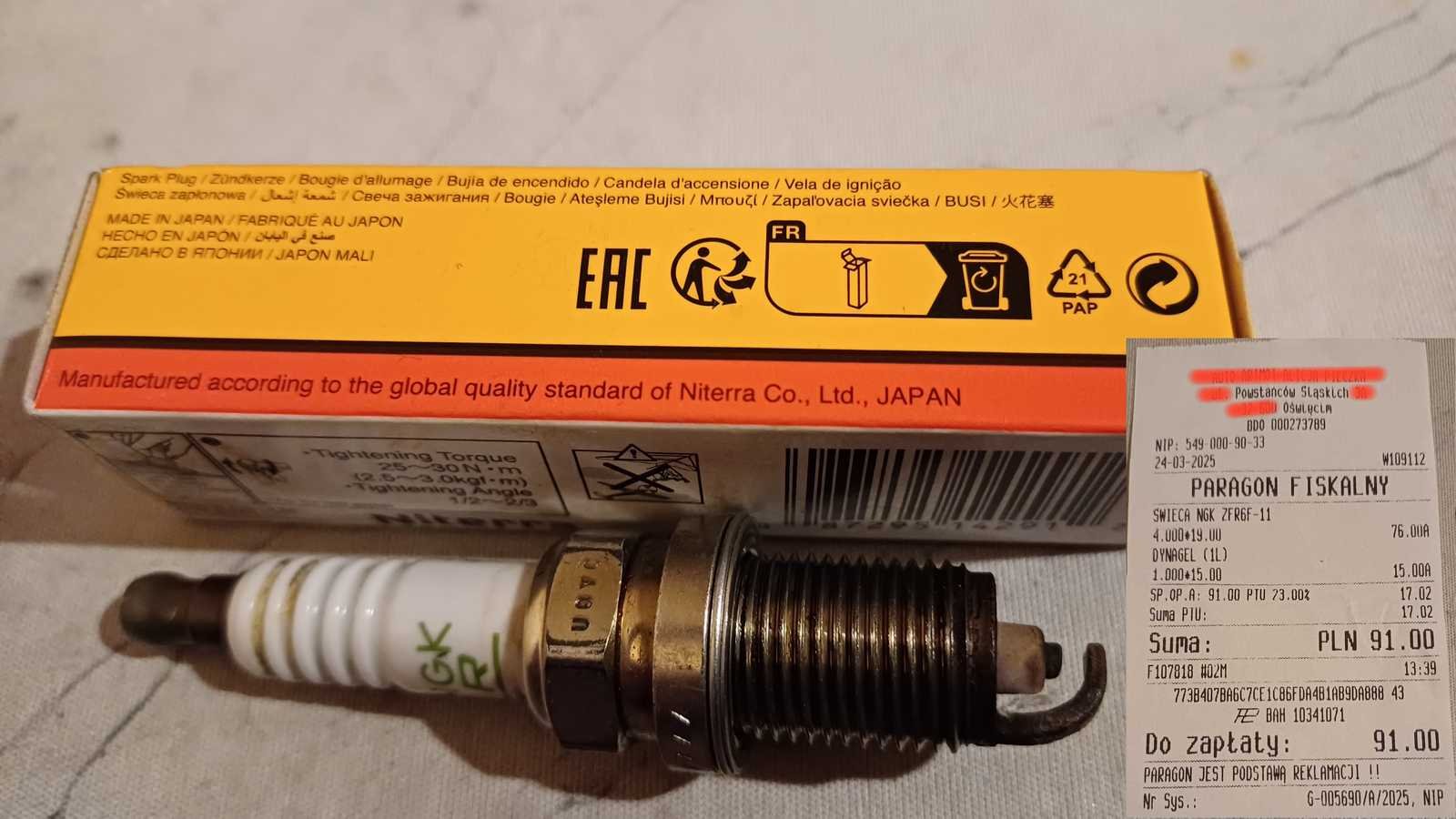

Wymieniłem świece zapłonowe na nowe NGK ZFR6F-11 ( made in Japan ) po 45 tyś. przebiegu na poprzednich ( tej samej marki ) . Stare świece po pomiarze wykazywały odstęp elektrod około 1.5 mm, a mimo to silnik pracował stabilnie bez jakichkolwiek nadmiernych drgań. Cena w sklepie motoryzacyjnym to 19 zł. za sztukę.

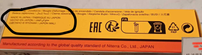

Naprawdę made in Japan?
Daj linka.
Re: Jakie świece zapłonowe
Post autor: bubu1769 » 27 mar 2025, o 12:08
Na Japońskie NGK teraz naprawdę ciężko trafić.

Na opakowaniu pisze "Made in Japan" to chyba nie jest to kłamstwo.
Post autor: bubu1769 » 27 mar 2025, o 12:51
Kupowane w sklepie czy na Allegro?
Jak na Allegro to może być nawet napisane Kaer Morhen 😉

Teraz miałem czas, aby zrobić fotkę opakowanie zakupionych świec i używaną wcześniej świecę z przebiegiem 45 tys.km ( widać ten większy odstęp elektrod ). Świece kupione w sklepie motoryzacyjnym w pięć minut po weryfikacji z VIN auta.

To nie jest Made in Japan

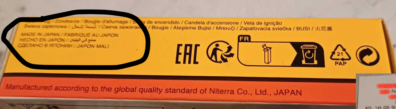

To co, wydrukowane "MADE IN JAPAN " na pudełku nie świadczy o tym że produkt pochodzi z kraju kwitnącej wiśni lub produkowany jest technologicznie pod jej kontrolą.

Wyraźnie napisane
Made in Japan
