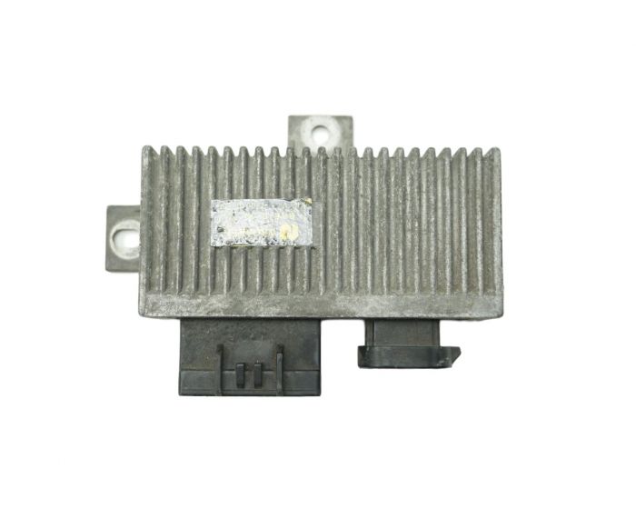

Przeczytałem już chyba całe forum i niestety skończyły mi się już wszelkie pomysły - auto to Cruze 2.0 163km, 2012r
Auto po nocy ma problem z odpaleniem, rozrusznik kręci poprawnie, jednak nie odpala - po 2 próbie odpalania dopiero zaczyna "łapać", zazwyczaj po 3 razie już jest dobrze. Był już u 2 mechaników i czynności jakie zostały wykonane to:
- nowy akumulator
- nowy filtr paliwa
- nowe świece (ponoć nie działały)
- nowy przekaźnik świec (to wymienił drugi mechanik - stwierdził, że to jego wina)
Niestety w dalszym ciągu, wystarczy, że przyjdą zimniejsze dni i problem wraca. Na komputerze błędów brak.
Czujniki temperatury powietrza, płynu chłodzącego - pokazują podobne wartości (różnica 2 stopni) - zbliżone do temperatury, która jest naprawdę.
Samemu sprawdzając, zauważyłem, że jakiś problem jest z czujnikiem temperatury spalin (Catalyst temperature Bank 1 Sensor 1) - cały czas pokazuje 900 stopni - jednak nie znalazłem nigdzie w sieci nic na temat możliwych problemów jakie może powodować (jedynie o DPF) - nie wiem, w którym miejscu też on się znajduje.
Bardzo proszę o sugestie, co można jeszcze sprawdzić, albo do kogo się udać (najlepiej - okolice Wrocławia/Kłodzka)

Czy ciśnienie na pompie jest ok, czy ciśnienie na szynie jest ok?
Czy masy są posprawdzane?
Czy moduł świec jest ok?

U mnie najpierw mechanik zasugerował świece żarowe w zeszłym roku i było dalej to samo. Potem czyszczenie wtrysków i dalej lipa. Potem wyszedł problem z turbiną i została zregenerowana. I dalej lipa. Dopiero tydzień temu oddałem auto do elektryka który sprawdził instalację, wszystkie kable masowe oraz pospinał wtyczki trytytkami przy sterowniku świec żarowych który również kupiłem nowy miesiąc temu.
Okazało się jednak bezpiecznik 60 Amper który odpowiada za świece żarowe był walnięty przy akumulatorze. Po tej akcji u elektryka auto odpala.
