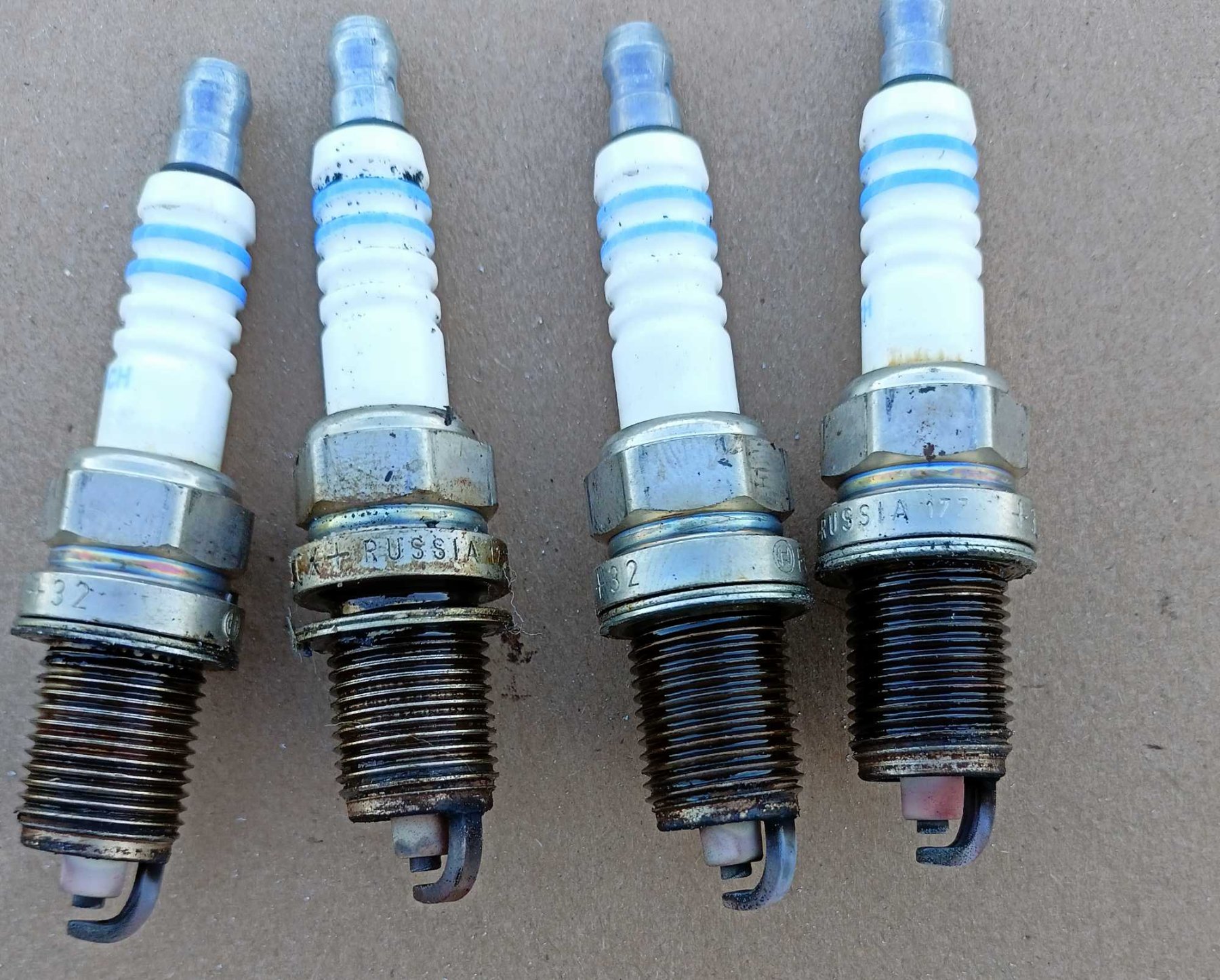

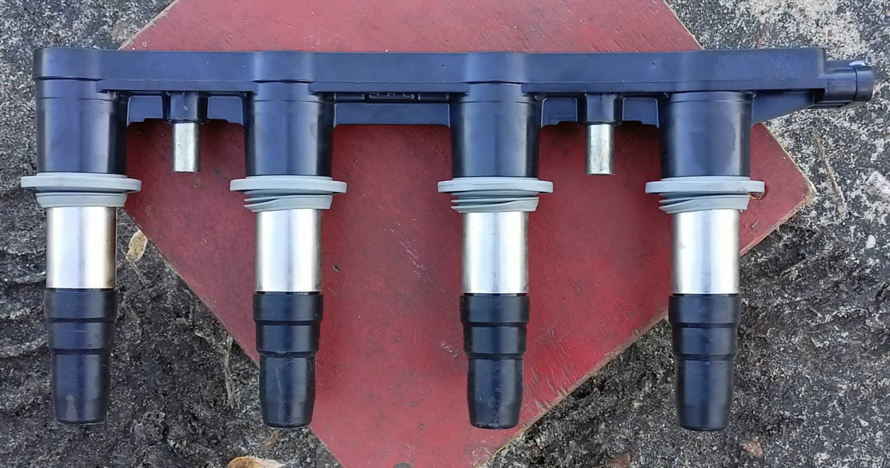

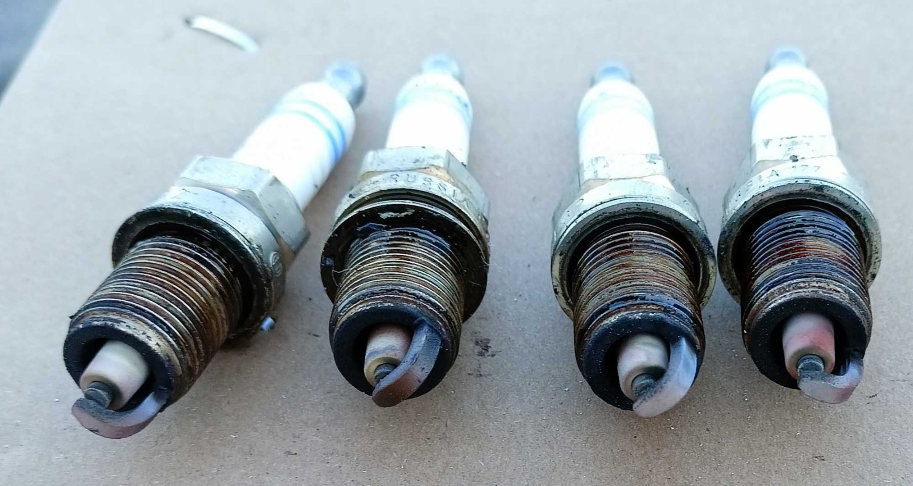

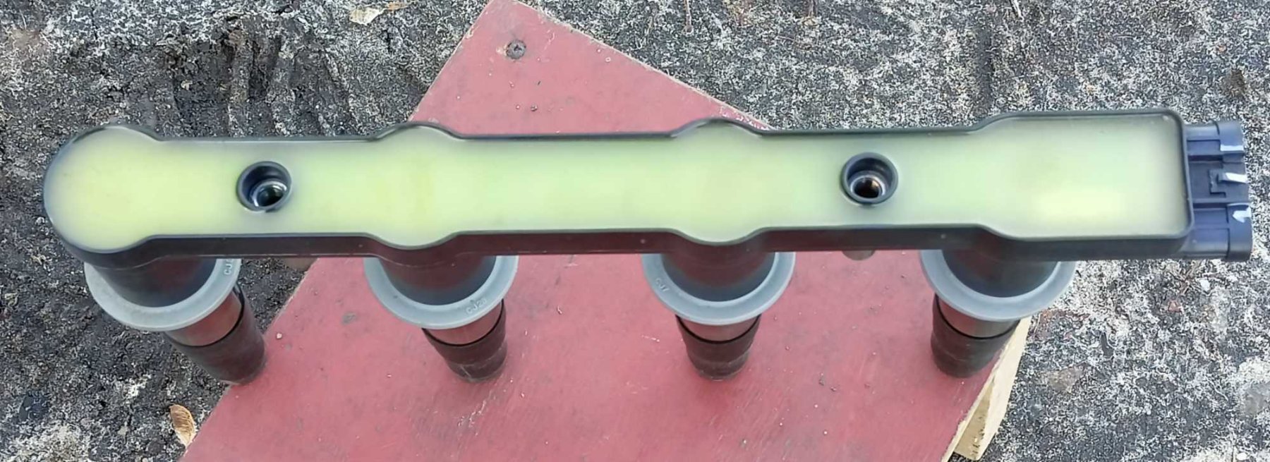

Cześć,
wiem, że temat był... nawet w tym roku. Krótko i zwięźle:
drżenie w silniku, mała moc (ale da się jechać), na przemian lub losowo lampki "silnik" i "śliska jezdnia" ;).
Zmieniłam świece na nowe - nic nie pomogło.
Podejrzewam cewkę. Załączam zdjęcia, będę wdzięczny za komentarz.
Na obecnej cewce nie ma żadnego logo ani numeru.
Czy idę dobrą drogą? Czy zmieniać cewkę? (na Delphi).
A może najpierw sprawdzić starą (jak?).
Załączam zdjęcia świec i cewki.

A czemu nie odczytasz błędów na kompie w pierwszej kolejności?

Podłączyłem się do kompa:
P0302 [0x0302]
Cylinder 2 - misfire detected
General Electrical Failures [0x00]
Status: DTC supported by calibration, Current DTC, Test not passed since DTC cleared, Test failed since DTC cleared, History DTC, Current DTC since power up, Warning Indicator Requested

Dziękuję za podpowiedzi. Czyli na 90% cewka? Pozostaje mi jeszcze dylemat: Delphi czy NGK? Różnica w cenie niewielka.
