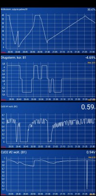

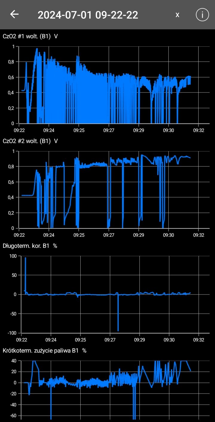

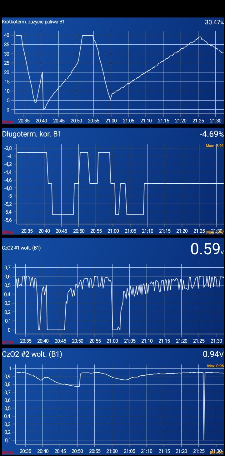

Podczas sprawdzania tego dziwnego działania sondy i korekt silnik mi kilka razy zgasł na postoju i za każdym razem był P0335.
Jak mierzyłem rezystancję czujnika wału korbowego to wynosiła ona 670-900ohm w zależności od temperatury silnika, nie wiem czy to ma jakiś związek ale w internecie wyczytałem że powinna mieć 550ohm.
Musi być coś nie tak z pierwszą sondą bo wraz ze wzrostem temperatury ma maksimum na coraz mniejszych wartościach, a sonda za katalizatorem idzie w coraz bardziej bogato.

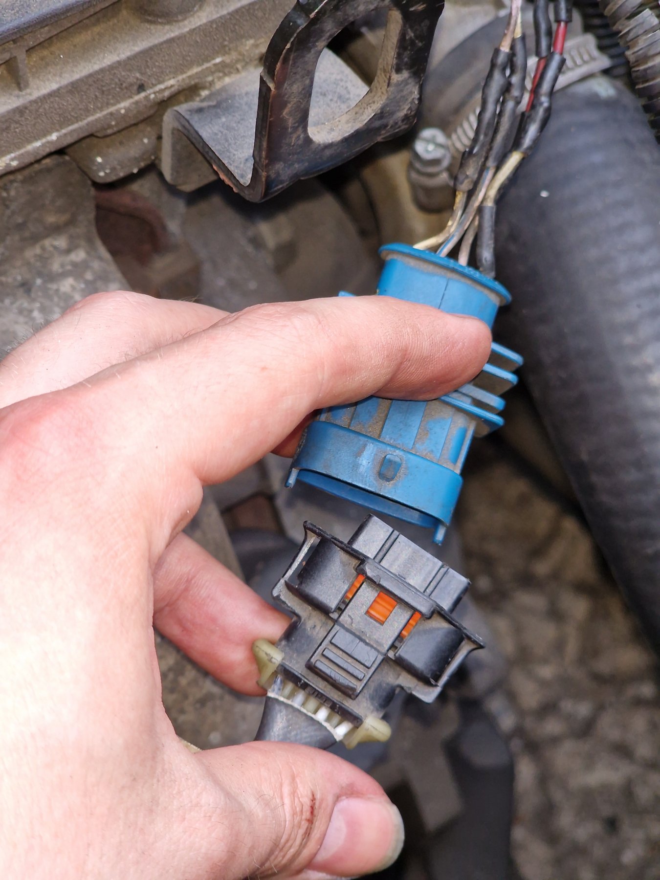

Z takich ciekawostek to dopiero teraz po odizolowaniu przewodów zauważyłem że mam jednak oryginalną sondę lambda nr 1 z Opla bo któryś mechanik postanowił zamienić oryginalne przewody lambdy za wtyczką samochodu i tak z tym jeździłem od ponad 110 tysięcy kilometrów, na tej samej sondzie lambda
Z ciekawości robiłem pomiary żeby rozpoznać który przewód to faktycznie który i tak mi wyszło bo może się komuś przyda
Napięcia do masy na lambda nr 1 wg wtyczki (Opel):
1 4.4V (minus grzałki)
2 0.4V (rezystor pociągający do sygnału do ECM)
3 12.3V (plus grzałki)
4 0V (masa do sygnału)
Na wtyczce sondy za katalizatorem (Oryginalnie - Chevrolet):
2 12.2V (plus grzałki)
3 0V (masa do sygnału)
4 0.4V (rezystor pociągający do sygnału do ECM)
Zamówiłem nowy czujnik wału korbowego i sondę lambda. Także za kilka dni aktualizacja o ile uda mi się sondę odkręcić.

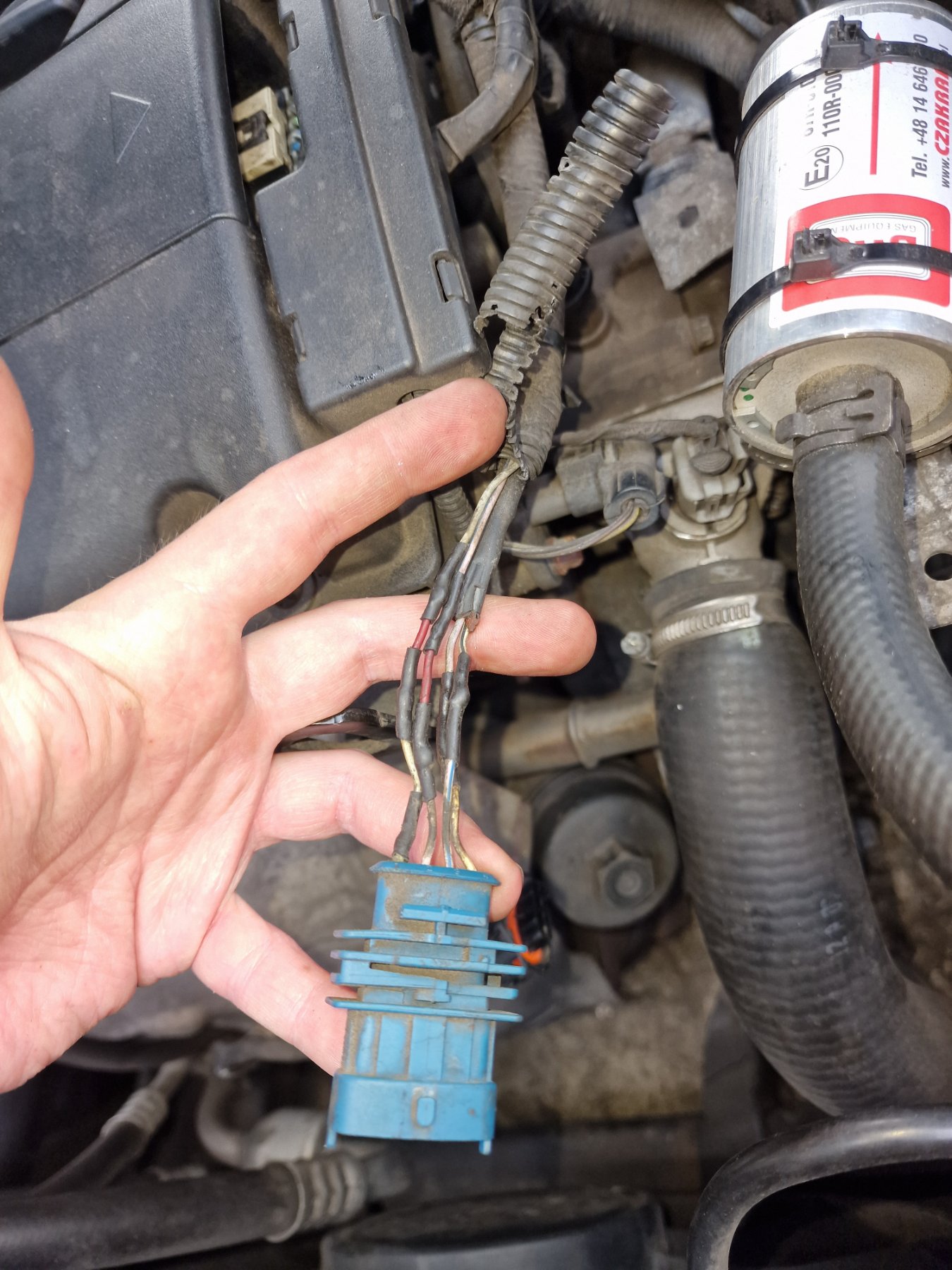

Re: Błąd P0335 P0336
zgodnie z szkoleniami z jakimi się zapoznałem, kabli do sondy lambda nie powinno się lutować
No tak, stal z niklem się ciężko lutuje i temperatura silnika sama odlutowuje takie połączenia. W instrukcji serwisowej piszą jeszcze o zablokowaniu przepływu świeżego powietrza przez osłonę wysokotemperaturową przy lutowanych przewodach do lambdy.
Bardziej mnie to zastanawia teraz jak przywrócić złącze od silnika do lambdy do stanu pierwotnego - to co kilka lat temu jakiś mechanik musiał pozamieniać żeby dostosować przyłącz do lambdy z Opla.
Chciałem to zrobić na zaciskane połączenia ale jeden z przewodów z grzałki sondy jest zagrzany przy samej wtyczce.
Plus do tego dochodzi sprawa braku ekranu na przewodach sygnałowych czujnika który powinien być zapewniony na wiązce od ECU przewodem kompensacyjnym do (chyba aż) samej wtyczki czujnika, tak że tylko przewody z grzałki są zawinięte obok parciakiem.
Takie złączki Bosh 4 pin typu męskiego są tylko dostępne na AliExpress jak tak szukam

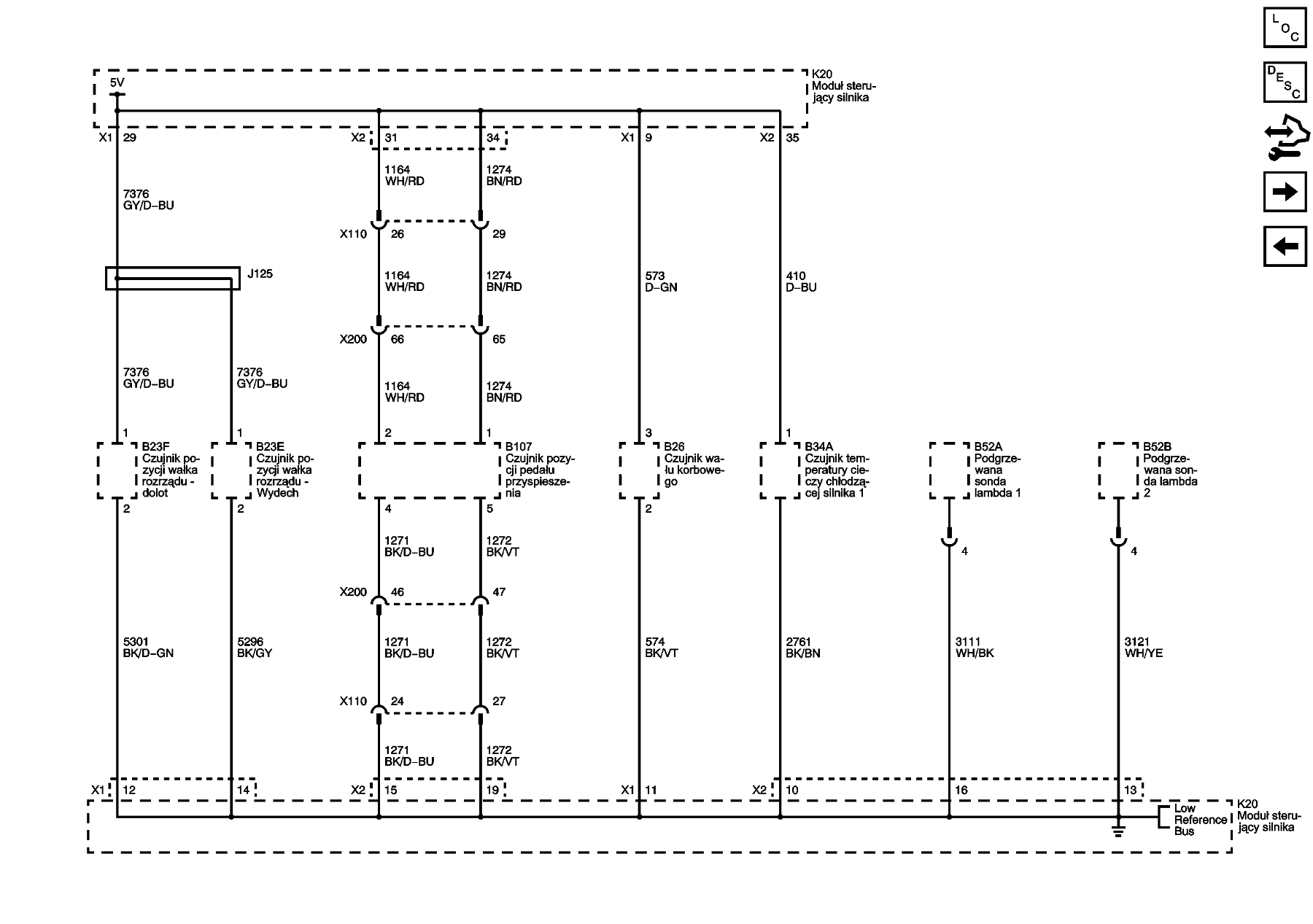

Trzeba by przeprowadzić procedury diagnostyczne dla poszczególnych błędów
Te czujniki są na wspólnych szynach zasilania więc możliwe że jeden wadliwy zakłóca pracę pozostałych bądź jest jakiś problem ze złączem ECM bądź nim samym.
Problem prawdopodobnie rozwiązany.
Po przejzeniu wiązki przewodów stanęłam na kostakch od czujnika położenia walka rozrządu
(Czujniki nowe założone).
Auto gaśnie gdy ruszam kostką (brak błędu obd)
Po kilku krotnym poruszaniu auto znowu odpala więc raczej przyczyną rozwiązana.
Choć nie wykluczam jeszcze czujnika walka rozrządu.
Moja prośba tylko o jakieś numery kostek które wpina się do czujników( Nie kolejny ich zlokalizowac)... org. albo zamiennik nie chce dać plamy jakiejs i być pewny że kupiłem odpowoednie...
Z góry dzięki za pomoc
Wydech 805-121-523
dolot 805-121-521
dolot 805-121-521
