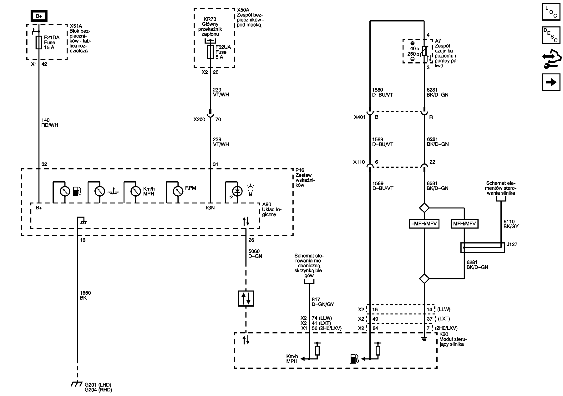

Witam mam problem z obrotomierzem. Odpalam auto, a tu się okazję że obrotomierz pokazuje 0 jak dodawałem gazu to wskazówka reagowała tak jak dodawałem gazu. przejechałem jakieś 20 km i po którymś odpaleniu wszystko wróciło do normy. Już mi się to kilka razy zdarzyło macie jakieś pomysły co to może być i jak to naprawić .

Podłącz nawet zwykłego ELEM-a i zobacz czy w sterowniki silnika widać prawidłowo wszystkie parametry bo do licznika idą one szyną danych więc jeśli ECM będzie wdział je prawidłowo to najprawdopodobniej licznik jest felerny.

Dzięki kolego przyda się schemacik coś mi się właśnie wydaje że to wina licznika ale sprawdzę. Pamiętasz jakim programem mogę wpisać ten vin i w której opcji- zakładce w danym programie ?
