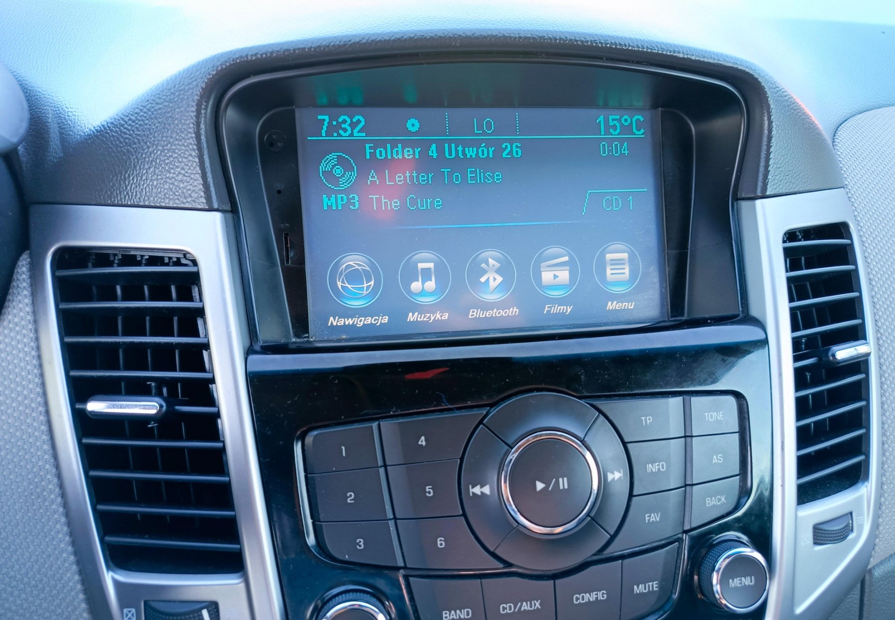

Witam, stałem się niedawno posiadaczem cruza z 2010r. Mam dwa pytania, szukałem po forum i na youtubie, ale niestety nie potrafię tego znaleźć. Mianowicie - jak uruchomić nawigację? Próbowałem wciskać wszystko po kolei, ale nic się nie udaje. Mam fabryczne radio z ekranem jak na zdjęciu poniżej.
Po włączeniu radia teoretycznie widać w na ekranie opcję nawigacji. Czy jest możliwe że tylko "sobie jest" ale niekoniecznie ten model ją posiada?

To nie jest fabryczne radio, to może być sprzęt jeszcze na Windows ce, lub jakieś stare na android.

Ja tam widzę chińskie radio a nie fabryczne. Możesz zrobić lepsze zdjęcie? Literki nie są czasem chińskie?

Przepraszam, źle się wyraziłem. Nie miałem na myśli tego co jest na ekranie. Chodziło mi o panel :) zdjęcie nie jest moje, a z internetu. Chciałem po prostu ukazać front.

Front czego? Jeśli masz na myśli klawisze to przy wielu chińczykach one zostają ale tracą funkcjonalność.
Jednak przydałoby się nam zdjęcie tego co masz. Wrzuć nam fotkę z włączonym radiem to będzie wiadomo jaki model radia. Na tych klawiszach to nie ma nic do nawigacji, radia z 2010 też nie były dotykowe i rzadko miały nawigację. Na dole między fotelami nie masz żadnych pokręteł i guziczków?

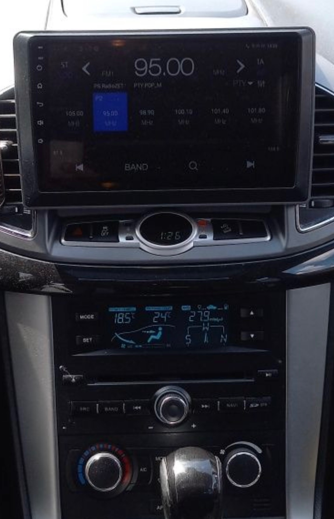

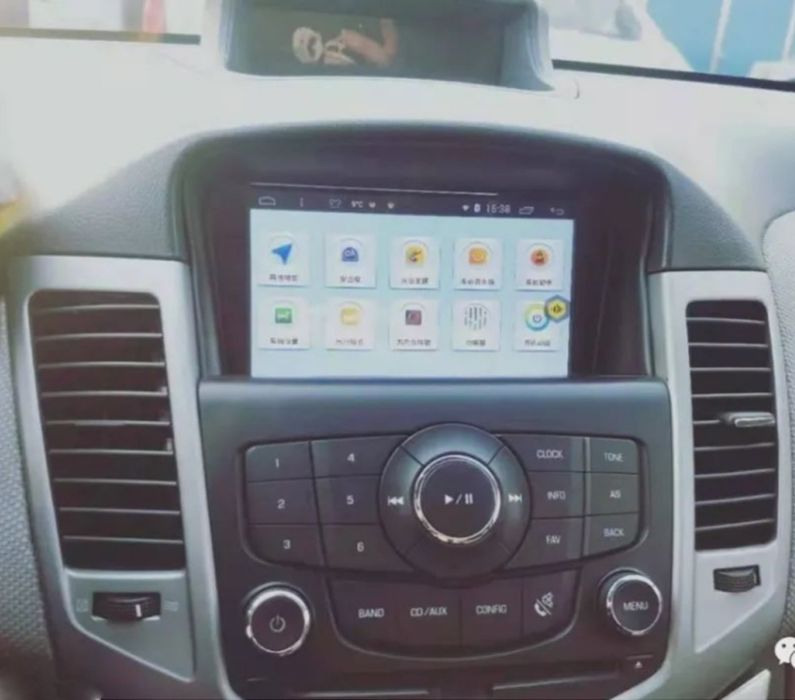

Post autor: Pawel81 » 9 sie 2024, o 14:48
U mnie poprzedni właściciel założył to co na załączonych fotkach. Działają mapy google, ma też Android auto i Carplay. Kamera nie działa ale jeszcze nie miałem czasu się za to zabrać. https://wmprojack.pl/ Polecam serdecznie. Pomogli nawet mi gdzie powiedziałem że u Nich nie kupowałem. Pełne wsparcie.
