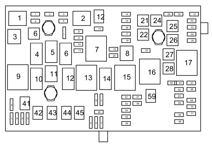

Post autor: bubu1769 » 26 kwie 2024, o 10:56
Na początek warto sprawdzić przekaźnik pompy paliwa i bezpiecznik.
Czy czasem nie ma jakiejś korozji na złączach.

Które to są 1.8 cruze kombi czy te pod maską w skrzynce ???
Re: Pompa Paliwa ?
Post autor: bubu1769 » 26 kwie 2024, o 11:53
Skrzynka pod maską, bezpiecznik 20 przekaźnik 8.

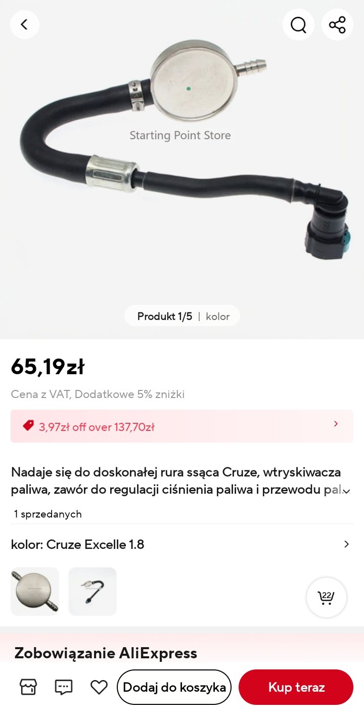

Mechanik pół auta wymieni nie mając pojęcia co jest przyczyną bo pewnie jego skaner do Opli nie czyta Cruza, a powodem będzie albo zespół pompy paliwa w baku albo na 90% ta część:
Gdzieś na ruskim forum czytałem podobne objawy i tam rozwiazaniem było właśnie to.
Dokładnie to jest tłumik pulsacji ciśnienia paliwa, może być gdzieś nieszczelny i się układ po nocy zapowietrza, co prowadzi do kolejnego podejrzenia na zawór zwrotny w zespole pompy paliwa w baku.

a gdzie się to znajduje w samochodzie bo widzę że to tanie to szło by zamowić
Re: Pompa Paliwa ?
Post autor: bubu1769 » 17 lip 2024, o 14:12
Przy listwie wtryskowej.
