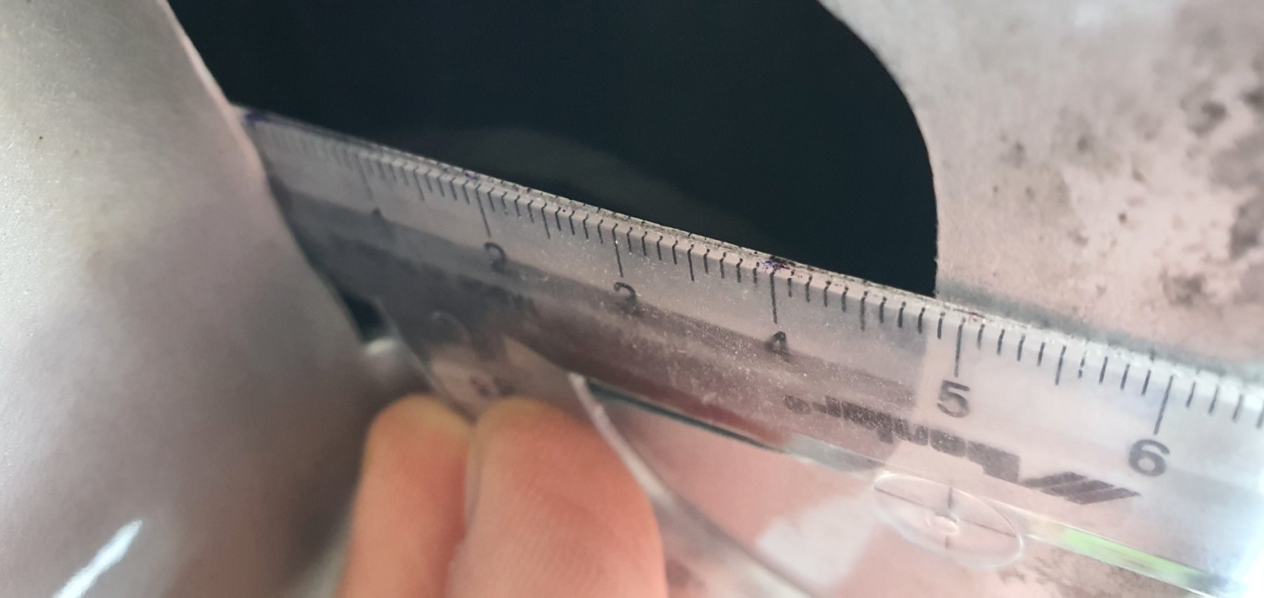

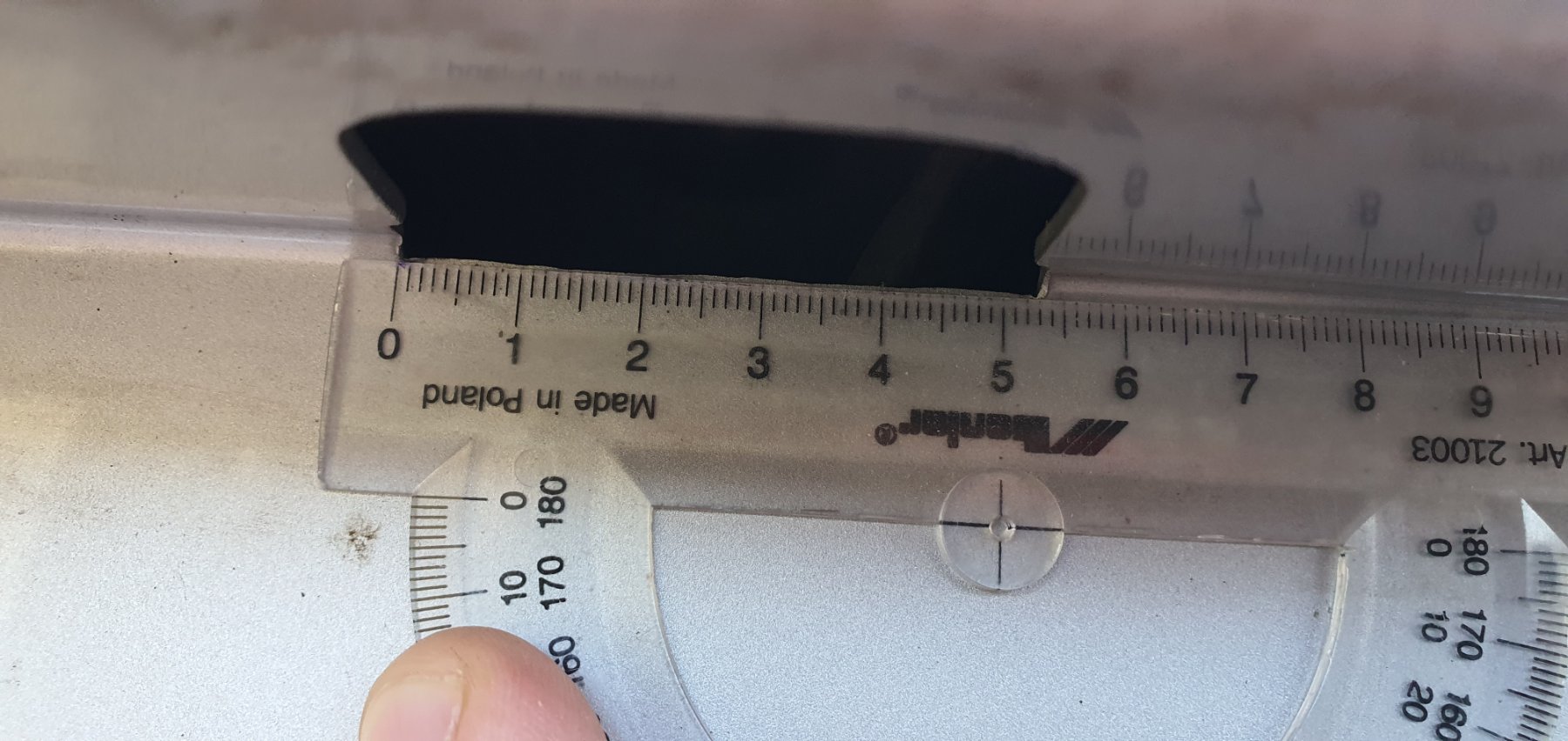

No to masz dwie opcje żeby mieć obraz z kamerki
1. Lusterko wsteczne z ekranem kamery
2. Wymiana tego najprostszego radia na stację Android, w tym zakresie jest cały wątek na forum.
Kamerę proponuję założyć w miejsce fabrycznego miejsca na nie.
