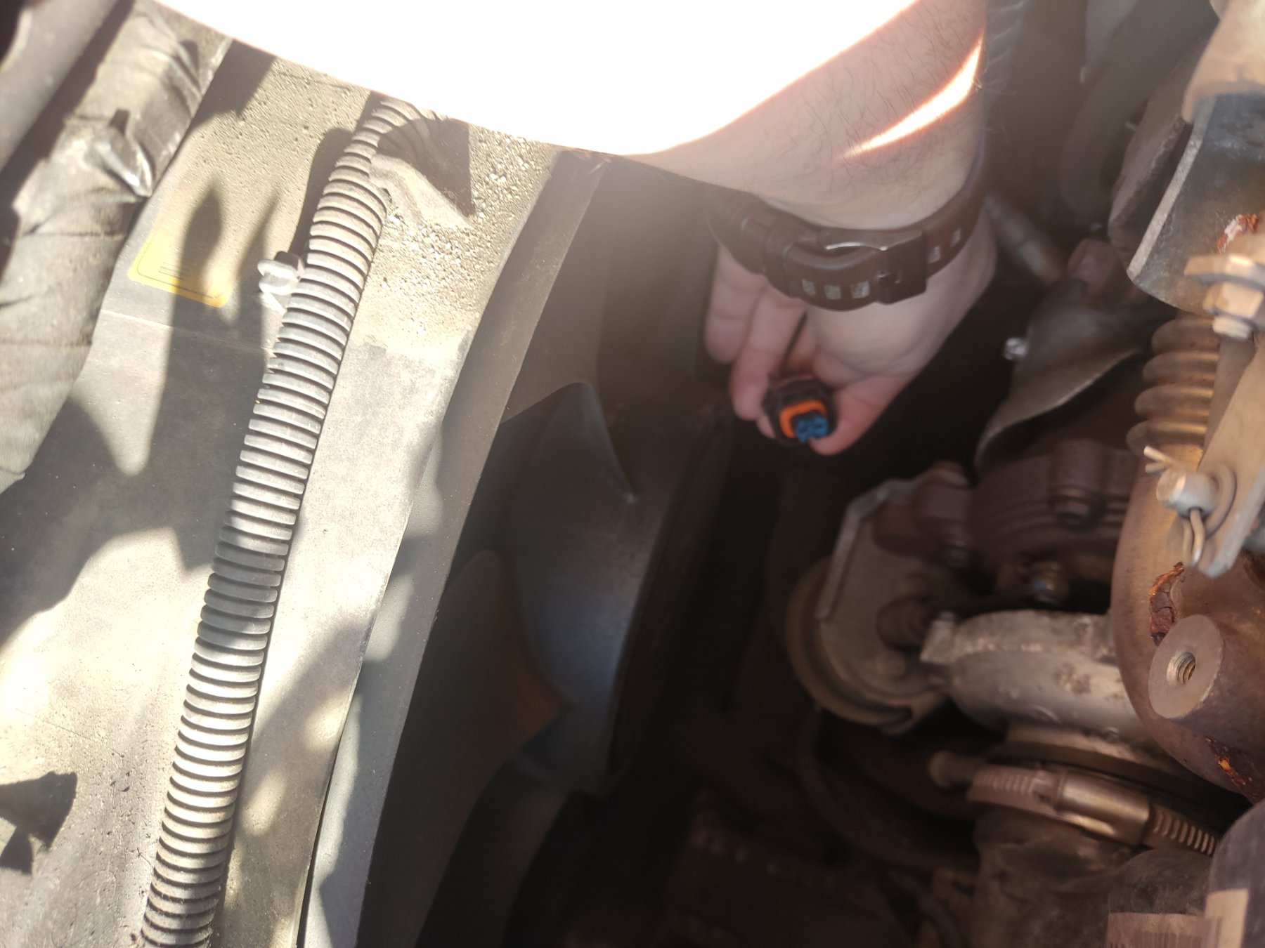

Cześć,
Padł mi ostatnio alternator w Cruzie 1.7 131km. Kupiłem używany z takim samym numerem jaki miałem na swoim GM...
Dziś przejechałem w około 30 km po wymianie i zaświecił się komunikat "niski poziom oleju silnikowego -uzupelnij olej. Oczywiście po 4h sprawdziłem poziom jest przy maksymalnym.
Auto posiadam 3 lata i nigdy takiego komunikatu nie miałem, nagle po przejechaniu 30 km i wymianie alternatora się pojawił. Jest to jakoś powiązane? Mogli coś uszkodzić przy wymianie alternatora bądź serio padł akurat teraz po wymianie? To byłoby mega dziwne...

raczej niefortunny zbieg okoliczności, ale może ktoś naruszył wiązkę od wtyczki poziomu oleju.

Dziś chwilę się przyjrzałem okolicy alternatora i leży obok taki odłączony przewodzik..
Niestety jestem lajkiem, bez kanału, a na macanego, wkładając rękę od góry nie znalazłem miejsca gdzie to wpiąć...

Możliwe że to wtyczka od czujnika poziomu oleju.
