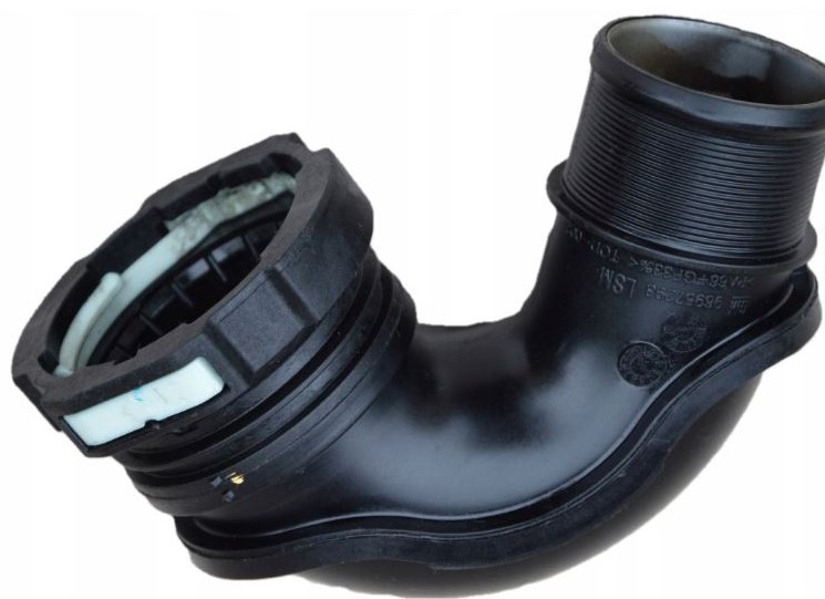

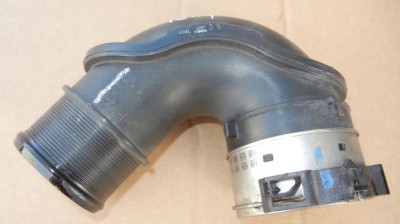

Sprawdź jeszcze raz rurę gumową do interkolera-turbo, dokładnie po jej wewnętrznej stronie przegięcia. Miałem te same problemy i tam okazało się pękniecie wpierw małe, a raz po dodaniu aż zasyczało tzn. pękło na odcinku ok 5 cm. Ja już drugą rurę zakładałem.
Coś nagminnie występują w ostatnim okresie przypadki kodów P200A, P0101, P242B.
W przypadku P0101 to niestety najczęściej gumowy przewód a nie przepływka.

raczej sprawdź ten wąż, bo tam nic nie syczy jak jest pęknięte kolanko.

nie ma. tylko demontaż. A mechanika zmień za taki tekst.
