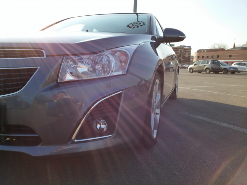

Cześć :)
szukam firmy lub kogoś kto wykonałby mi 4 dystanse do Cruze, pytałem po wszystkich znajomych ale nikt nie chce się tego podjąć :( na allego są gotowe zestawy od 25-50 mm (4 stówki za 2 sztuki!) ale ja potrzebuję max 10/12 mm bo w innym wypadku będzie mi opona o nadkole obcierać :/ dystanse ogólnie to nie problem z tym że w Cruzach szpilki wystają z piasty, normalnie przy dystansie wystarczą dłuższe śruby i po sprawie a tutaj jest inaczej :( nie jestem mechanikiem ale te szpilki da się pewnie jakoś wymienić na dłuższe ?? macie jakieś pomysły lub znacie kogoś kto mógłby mi pomóc ?? :pomoc:
tak wygląda to teraz:
nie jest źle, ale chciałbym jednak ten 1cm bardziej je wysunąć na zawnątrz.
Pozdrawiam Piter :D

No to dwie informacje:
- szpilki da sie wyjac. Sa osadzane na wieloklinie
- jedyna osoba majaca w tym doswiadczenie tzn w dystansach dla.kol w Cruze ma tylko Vito, ale jego to znajdziesz na fejsie albo na forum pandy.

etac nawet Vito nie wie, juz pytalem :/ jemu dystanse dobierali w air-riders wiec nie wie kto je zrobił :(

No to delikatnie trzeba AirRiders zapytac.

zadzwonię zapytać mogę :) coś czuję że będę musiał tak to zostawić :( albo nowe szersze felgi na przyszły sezon :D
