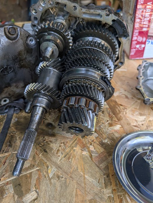

Koniec końców nie znalazłem drugiej takiej samej skrzyni w rozsądnych pieniądzach, więc postanowiłem zregenerować swoją
Pierwszy raz zabrałem się za taką akcję i powiem to szczerze - nie było idealnie łatwo, a brak filmików napraw z tej skrzyni na yt też nie pomógł
Winne były łożyska wałka głównego/sprzęgłowego (Nie znam terminologii). Po drodze jeszcze mocno siedzący tryb piątego biegu - potrzebna była lekko modyfikacja ściągacza do łożysk żeby wyciągnąć go w miarę bezpiecznie.
Dla pewności wymieniłem jedno łożysko wałka atakującego, bardzo delikatnie słychać było chrupanie, a ono i tak jest praktycznie na wierzchu
Drugie, te siedzące w koszyczku zostawiłem bez zmian - nie wypadało, siedziało mocno i kręciło się cicho, a i tak nie mam narzędzi na wyciąganie każdego trybu żeby do niego się dostać
Za to same tryby, synchronizatory i inne cuda nie widy - są w stanie idealnym, praktycznie nie ma żadnych uszkodzeń

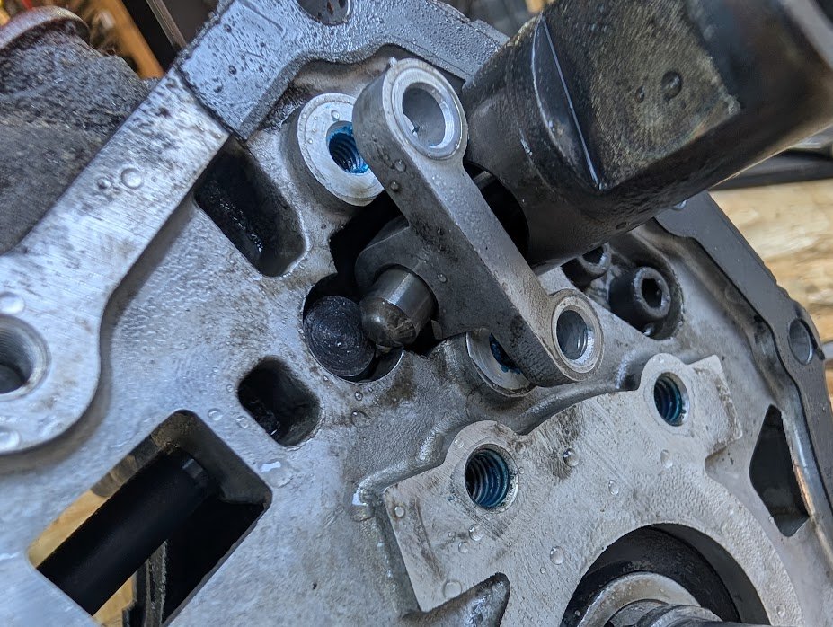

Taka mała przestroga przy wyciąganiu wałków z chudą obudową z tej dużej:
W wybieraku biegu wstecznego jest mała kulka, ważny element, którego nie wolno zgubić
oraz
Może wypaść magnes, który jest na stałe w skrzyni biegów. Patrząc na ilość opiłków u mnie niezbyt ważny element, ale warto go tam dać ponownie

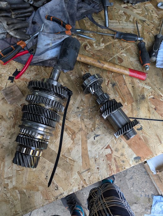

Gdyby ktoś tak jak ja zabierał się za to bez dedykowanych narzędzi - segery trzymające łożyska w tej cienkiej części obudowy będą wymagać:
Dla wałka głównego - drugiej osoby, która go rozciągnie i tym samym pozwoli na wysunięcie
Dla wałka atakującego - cienkich, dużych kombinerek i dużej opaski zaciskowej/trytki dla zablokowania segera
Obydwa wałki wyciąga się razem, więc trzeba zacząć od atakującego, a po jego zablokowaniu poprosić o pomoc do wałka głównego kolegę i gumowy młotek (powinny wyjść w miarę lekko).
Później to już ściągacze do łożysk w ruch i schodzi w miarę stabilnie, ale wiadomo, wszystko z wyczuciem i na spokojnie, bo pośpiech skończy się tragicznie

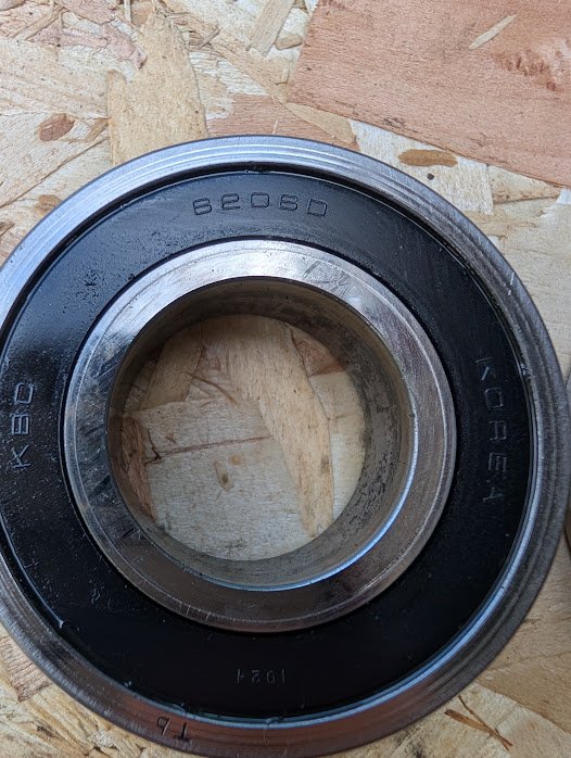

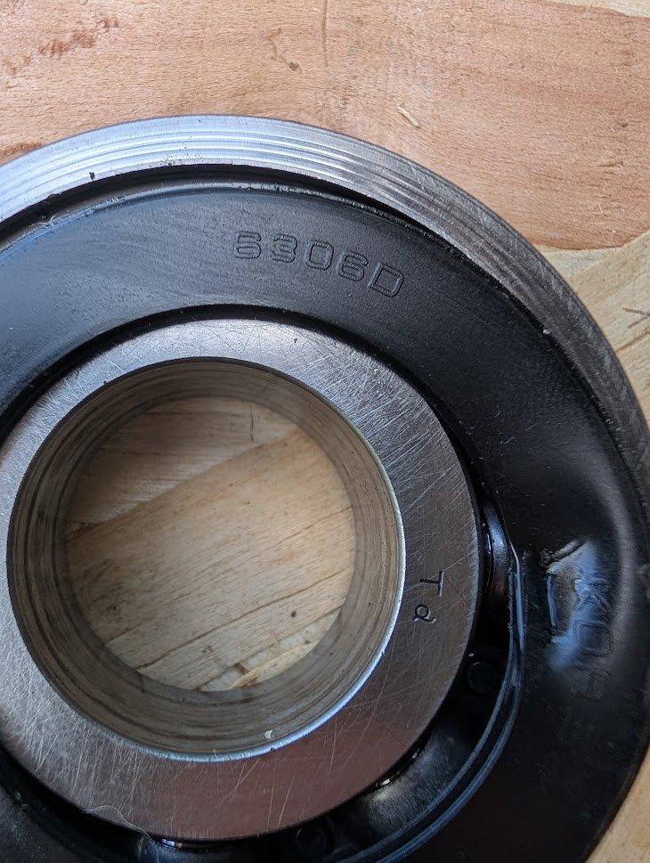

Okej, klepnąłem póki co tylko ~250km autem, ale wygląda na to, że wszystko jest git. Nic nie wyje, nic nie stuka, więc coś mi się udało w życiu.
Przeglądałem zdjęcia i tak szczerze to nic się nie nadaje na jakiś sensowny tutorial. Te zdjęcia były robione poglądowo w razie czego.
Co do numerów łożysk - numery widzę tylko na łożyskach kulowych w środku skrzyni i są to 6306D oraz 6206D.
Tego szpilkowego i walcowego nie umiem zidentyfikować, kupiłem komplet przez allegro z weryfikacją VIN'em
Kupione przez aukcję podaną w linku, ale podkreślam, że jeżeli ktoś jest w stanie znaleźć numery pozostałych łożysk to jestem w stanie uwierzyć, że zamówienie ich osobno będzie o wiele tańsze, więc nie proponuję kupowania przez tę ofertę w pierwszej kolejności, a tym bardziej nie jest to żadna promocja

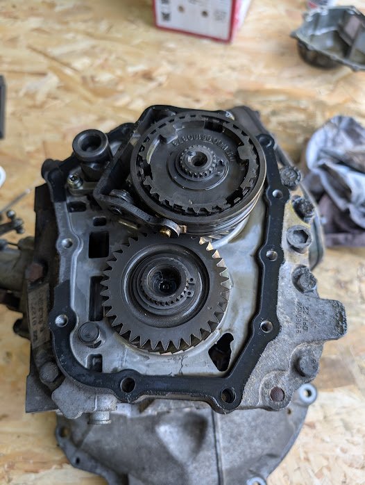

- Piąty bieg (tryb na dole) i jego synchronizatory na górze. Pierw musimy ściągnąć synchronizatory, a potem 'piątkę'.
Piąty bieg siedzi mocno i mi udało się go wyciągnąć po wrzuceniu skrzyni do zamrażalnika, a potem lekkiego podgrzania samego trybu. Gdy to już zrobiłem to zacząłem go ściągać ściągaczem do łożysk ze zeszlifowanymi nóżkami, bo inaczej łapały zbyt płytko i istniało ryzyko uszkodzenia trybu.
Oczywiście najlepiej coś pod ten ściągacz podłożyć, np. śrubkę do środka wałka żeby nie uszkodzić gwintu wewnętrznego.
