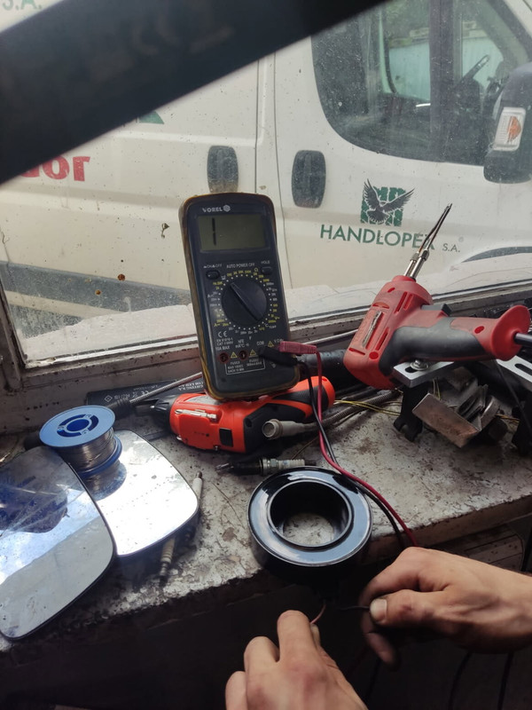

Zdjęcia, jakie uzyskałem - cewka wyciągnięta wczoraj bezpośrednio z ciepłego samochodu - brak obwodu:

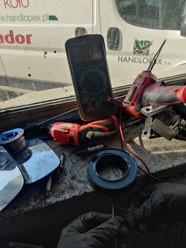

Cewka po odstawieniu jej na noc, sprawdzana dzisiaj rano - jest obwód:

W cewce chyba jest termiczne zabezpieczenie. Możliwe, że termik jest zepsuty.
Re: Problem z klimatyzacją - sprężarka przestaje działać
Post autor: bubu1769 » 30 lip 2025, o 12:51
Zazwyczaj te bezpieczniki są jednorazowe a nie bimetalowe.
Bardziej podejrzewam po prostu niepewne połączenie w którymś miejscu dlatego zmienia się to w zależności od temperatury.
W każdym bądź razie jeśli cewka była nowa to powinno się ją bez problemu reklamować.

Pozwolę sobie tutaj na delikatne tło historyczne: majstry ogólnie samochód zatrzymały na co najmniej kilka dni. Powodem było właśnie to, że nie można było dostać odpowiedniej cewki (podobnież kwestia "niestandardowej" sprężarki). Ostatecznie, cewka została sprowadzona i zamontowana, ale co to za twór, to nie wiem, aczkolwiek oryginału się nie spodziewam. Przyznam szczerze, że nie chcę już z nimi mieć do czynienia, więc kolejny raz auta im nie będę chciał oddawać.
Niemniej, wydaje się, że spina się to w pewną logikę: auto na zimnym, odpala klimatyzację. W momencie, kiedy się zagrzeje do temperatury roboczej, odcina ją. Pozostaje jednak pytanie, czy idąc tym tropem i uderzając w termik, jest on elementem wymienialnym, czy cała cewka do zmiany? Tutaj prośba o podpowiedź, bo mimo bycia entuzjastą, aż tak szczegółowej wiedzy nie mam ;)
Post autor: bubu1769 » 30 lip 2025, o 14:03

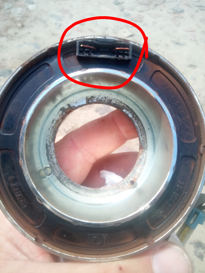

Jeśli to rzeczywiście tylko kwestia bezpiecznika to jest on teoretycznie naprawiany
https://forum.autokacik.pl/topic/127094 ... ji-manual/
Ciekawe czy wspomniany tam kolega Wszim to ta sama osoba co u nas 🤔
Gorzej jak przerwa pojawia się w innym miejscu.
U teściowej w Merivie A było o tak że bezpiecznik był w dedykowanej przestrzeni więc łatwo go było naprawić.
