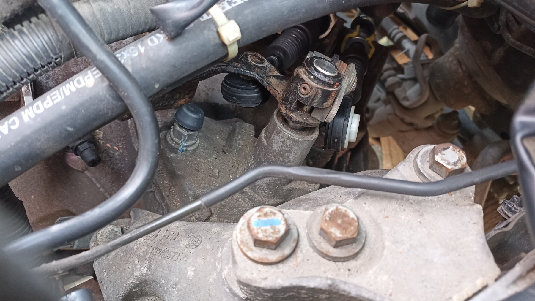

Witam wszystkich, przeglądałem forum i książkę serwisową i nie znalazłem. Czy ktoś z Szanownego Grona wie jak zablokować lewarek i skrzynię biegów w pozycji serwisowej w skrzyni jak na zdjęciu? Cruze 1.8, 141KM, 2013r.
Dodano po 1 godzinie 53 minutach 45 sekundach:
To jest skrzynia D16. Do regulacji linek zmiany biegów trzeba ustawić mechanizm zmiany biegów na luzie i wcisnąć w dół, w tym położeniu od strony komory silnika wejdzie trzpień fi5 mm i zablokuje skrzynię. W kabinie dźwignię zmiany biegów trzeba ustawić na luz i w lewo i wsadzić trzpień fi 4,5mm. Wciskamy spinki blokujące linki i gotowe! Pozdrawiam
