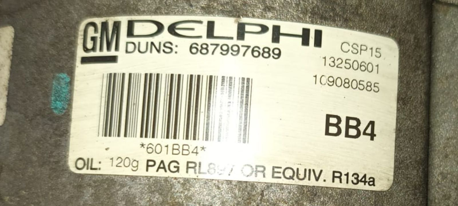

Samej cewki nie widzę albo po prostu nie jestem w stanie jej znaleźć. Zakupiłem całe sprzęgło ale niestety nie pasowało https://allegro.pl/oferta/thermotec-ktt ... 3832188711. Dzisiaj mechanik przysłał mi zdjęcie tabliczki z mojej sprężarki. Po wpisaniu w allegro znalazłem coś takiego. Czy to może pasować ? https://allegro.pl/oferta/sprzeglo-spre ... 3703885012

Po sprawdzeniu już chyba piątego sprzęgła okazuje się że wszystko pasuje oprócz rozmiarów cewki. Wygląda na to że będę zmuszony kupić nową sprężarkę.
