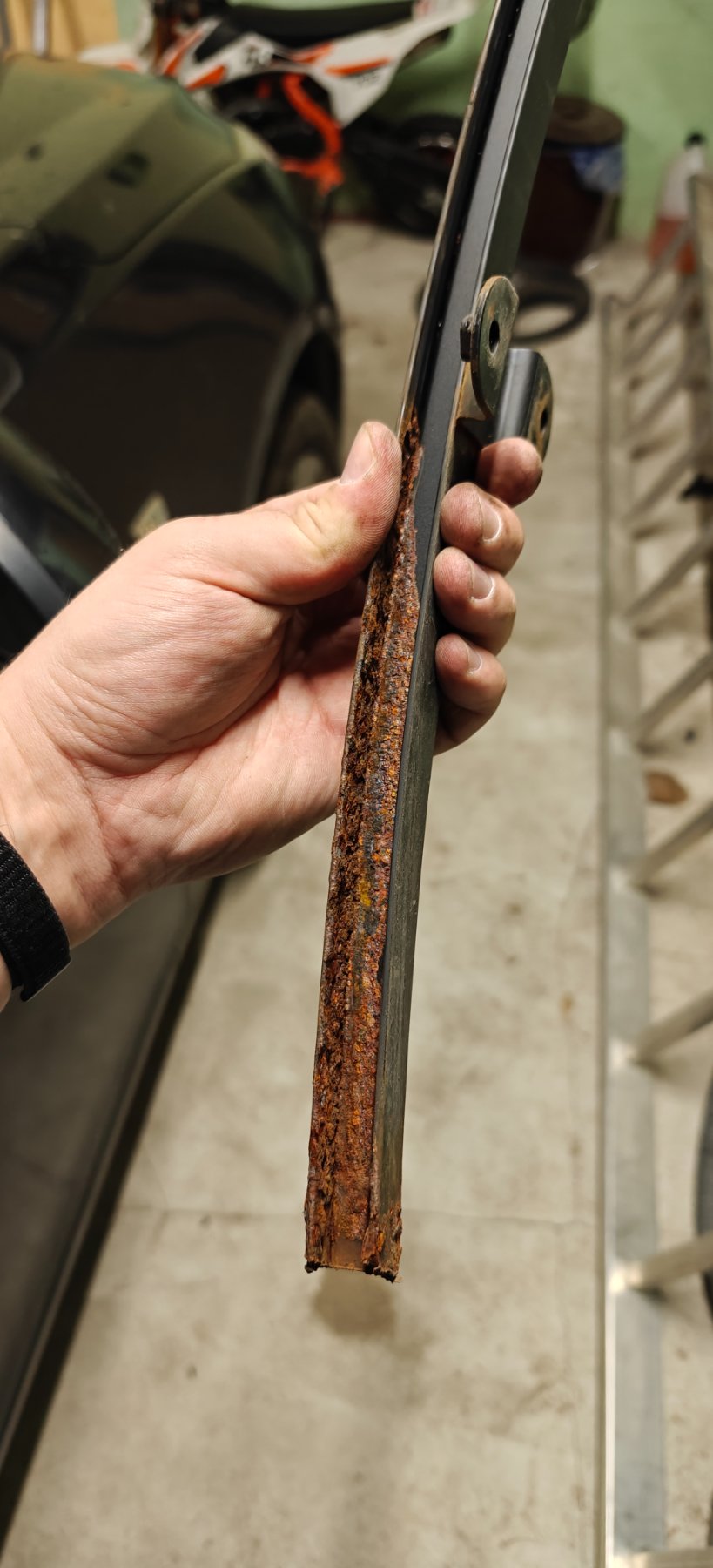

Witam. Czy w sprzedaży są tylne słupki? Które się znajdują między mała szybka a ta dużą opuszczana w tylnych drzwiach, ponieważ pokazała się korozją na nich

Są, ale ciężko dostępne i drogie. Taniej jest wyjąć i pomalować.

Czy żeby wyjąć słupek drzwi tylnych, ten przy szybie, muszę wyjąć szybę i odkręcić podnośnik szyby czy dostęp będzie już po zdjęciu boczka drzwi i np opuszczeniu szyby na dół?
Re: Rdza na słupkach przy szybie tylnych drzwi
niestety tak

Dzięki wielkie za odpowiedź. To jeszcze dopytam czy potem jak to będę składać to szyba jest montowana na sztywno czy muszę ją jakoś od nowa wyregulować?
spróbuj na początek opuścić ja na dół i odkręcony słupek wyjąć

Po raz kolejny dziękuję etac za pomoc. Teraz już wiem dla czego jedna z szyb z tyłu opuszczała się dwa razy wolniej niż inne. Dla szukających informacji na przyszłość:
Żeby wyjąć słupki najpierw opuszczamy szybę, potem ściągamy boczki drzwi odkręcając śrubkę pod gumowa podkładką w podłokietniku a drugą za zaślepką we wnęce klamki wewnętrznej i następnie ciągniemy za ranty boczków żeby wyjąć je z kołkami. Byłem pewien że połamią się gniazda na kołki w boczku a połamały się same kołki. To nawet lepiej bo kołki dokupimy a gniazda na kołki trzeba kleić. Po tym jak odepniemy kołki po lewej i prawej stronie oraz na dole nie szarpiemy się z górną częścią boczku ponieważ nie ma tam kołków tylko haczyki wiec unosimy całość ku górze co powoduje że tapicerka jest ściągnięta. Odpinany kostkę z instalacją i linkę od klamki i odstawiamy boczek. Odkręcamy dwie śruby trzymające słupek. Jedna jest schowana za folią. Teraz musimy wyciągnąć z feralnego słupka uszczelkę od strony opuszczonej szyby. U mnie była taka rdza, że musiałem się nieźle przy tym natrudzić. Teraz musimy obniżyć słupek o jakiś 1cm żeby górną częścią wyszedł z uszczelki, przekręcić w lewo lub prawo, zależy z których drzwi go demontujemy i wyciągnąć do góry. Nie wiem jak będzie szło z ponownym montażem ale wydaje się mniej skomplikowane.
