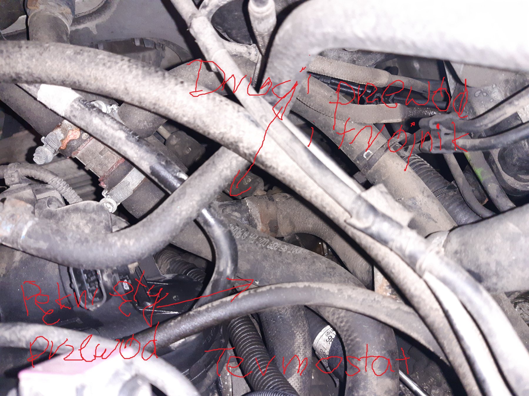

Nie będę zakładał nowego tematu, więc napisze tutaj. Pękł mi przewód od płynu chłodniczego, który idzie od termostatu do nagrzewnicy, ten górny. Przy okazji chciałbym wymienić też ten drugi przewód, który też idzie do nagrzewnicy oraz zbiorniczka wyrównawczego, ale jest na nim taki trójnik. Tylko nie wiem czy taki jest oryginalny przewód z tym trójnikiem czy jest dorobiony bo jest założony gaz.
Mam prośbę o podanie nr tych przewodów, bo znajduję ale bez tego trójnika. A potrzebuję pilnie kupić.

Trójnik masz prawdopodobnie z powodu gazu. Jak wrzucisz zdjęcie to ci to potwierdzimy.

Zdjęcie dodane. Chodzi mi o ten przewód pod tym uszkodzonym. Wygląda jakby ten trójnik nie był dorabiany przez gazownika.
Ale prosiłbym o podanie nr tych przewodów.

Ten pęknięty ma chyba nr 96831559. Ale proszę o potwierdzenie i nr tego przewodu z trójnikiem.

Trójniki to kiepska robota gościa od lpg
