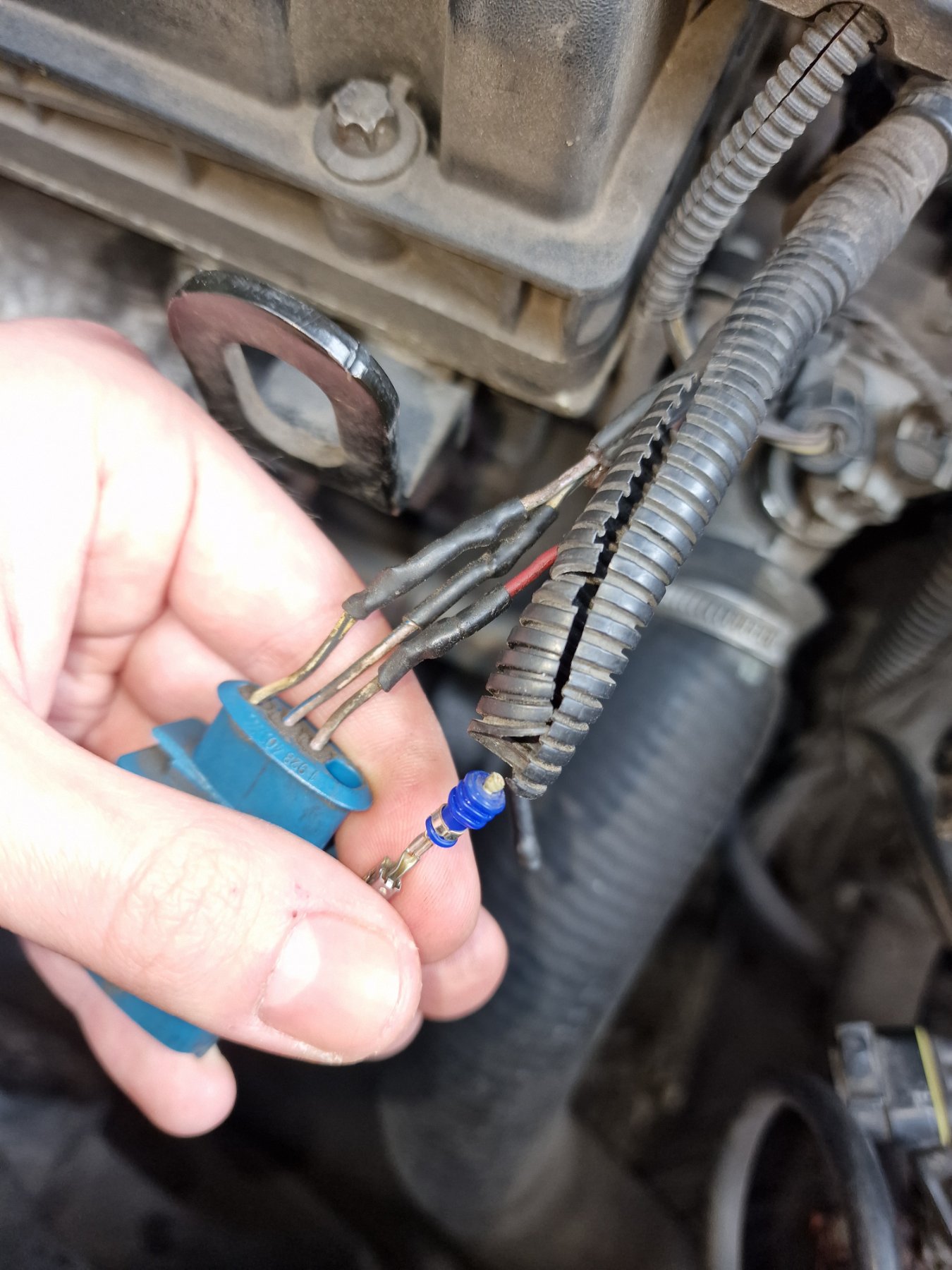

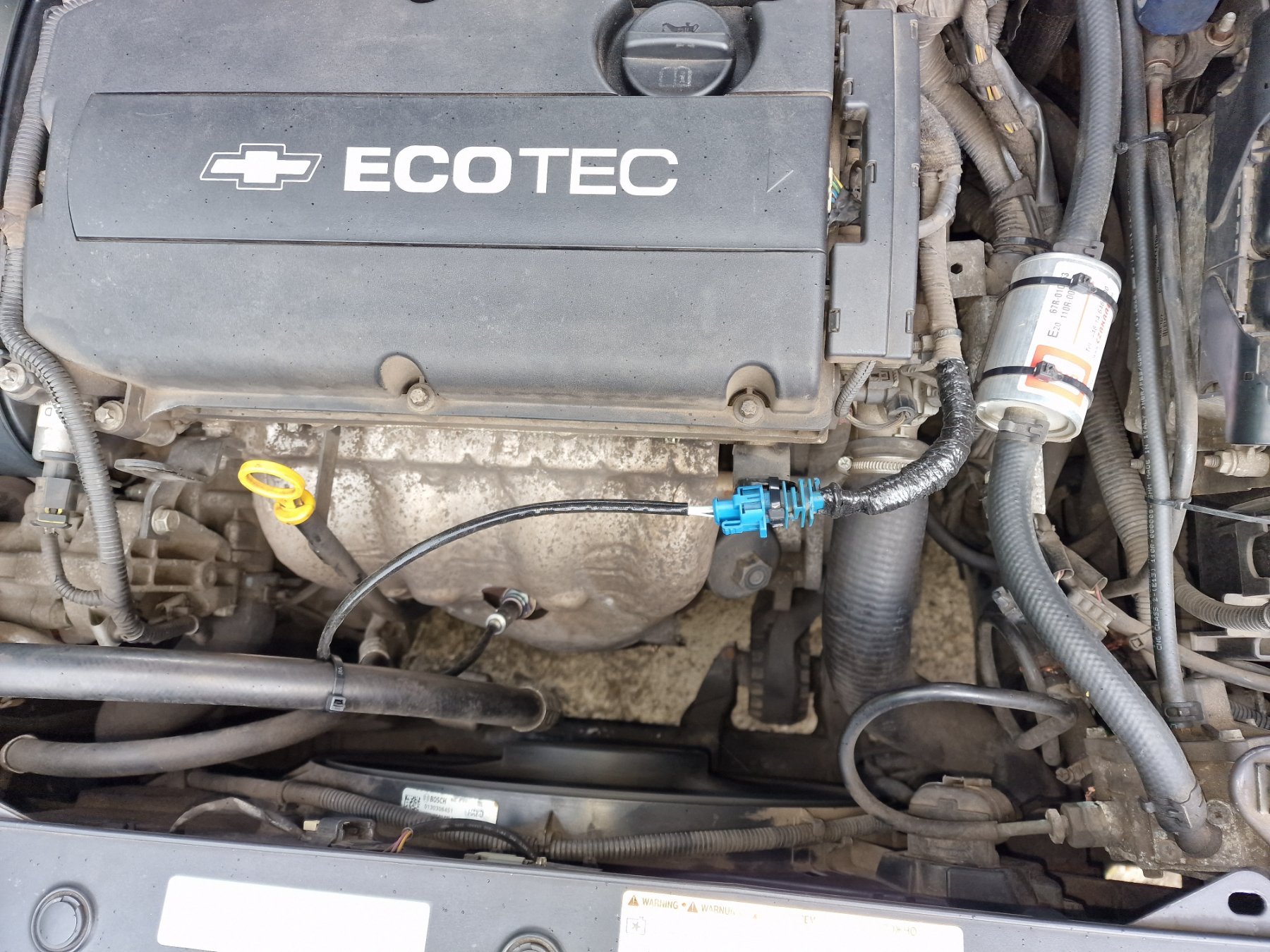

Re: Check Engine - P2096
Nie jest lutowana nigdzie, mechanik poprzedniego właściciela w moim samochodzie robił jakieś dziwne cuda i ciął wiązki żeby zmienić kolejność pinów we wtyczce. Ja wymieniałem sondę bo okresowo już całkiem miała złe pomiary albo winne były te połączenia lutowane.
Nie wiem, w tym samym czasie wymieniłem sondę i naprawiłem wiązki .
Właśnie dlatego to jest jakaś patologia żeby ciąć przewody i jest lutować w miejscu gdzie silnik jest najbardziej gorący bo można piny wyciągnąć z wtyczki i zamienić jak już ma się inną sondę.
Na grzałkę sondy idzie 12V ale w PWM w zależności od rezystancji.
Grzałka służy i do grzania i do pomiaru jaką temperaturę ma sonda i według tego podaje lub nie napięcie do grzałki sondy.
Raczej ciężko podać konkretną wartość rezystancji grzałki bo mogą być różne, dlatego trzeba odłączyć akumulator przed wymianą sondy lambda żeby nie spalić grzałki.
W moim przypadku przypuszczam że po prostu zasysało to lewe powietrze przez uszczelnienie tej sondy bo już wiele razy była wykręcona i dlatego miałem P2096 przez te 2 lata i jak wymieniłem na nową sondę to to znikło.
