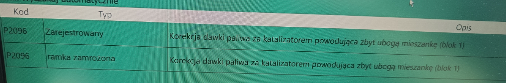

Check Engine - P2096

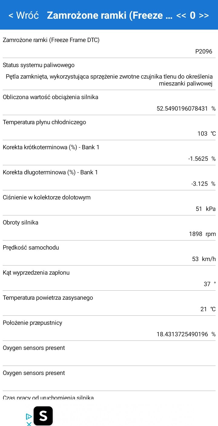

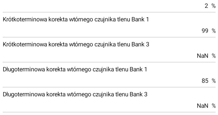

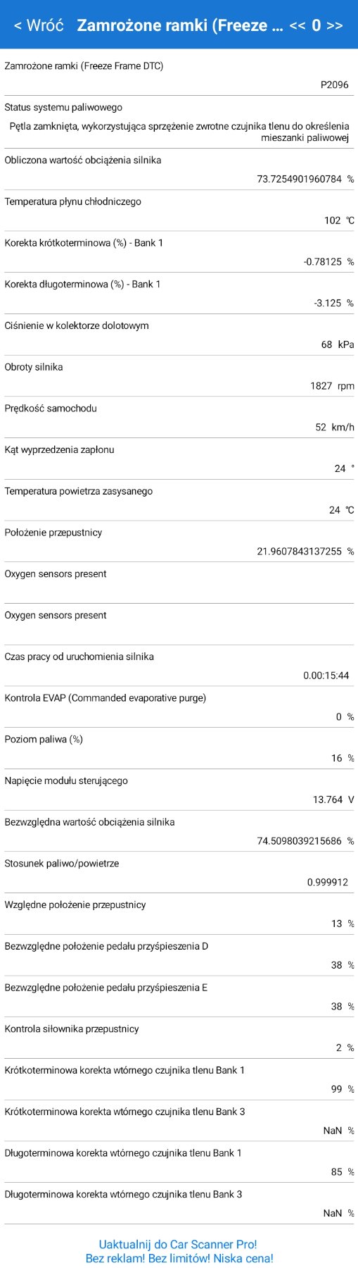

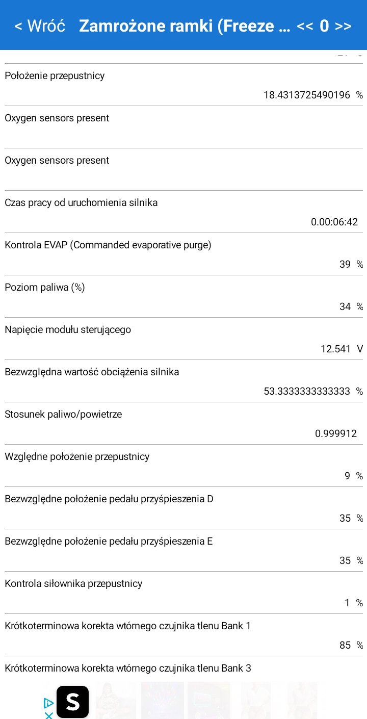

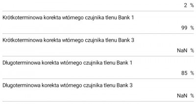

Zamrożone ramki też w sumie nic nie mówią, chyba że ktoś dostrzega jakąś zależność.
Ta długa to z dzisiaj benzynie, tamta sprzed miesiąca jadąc na LPG
Co do katalizatora wczoraj miałem przegląd - wszystko ze spalinami i na benzynie i LPG było ok a nawet bardzo dobrze jak na to auto według diagnosty

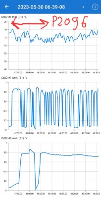

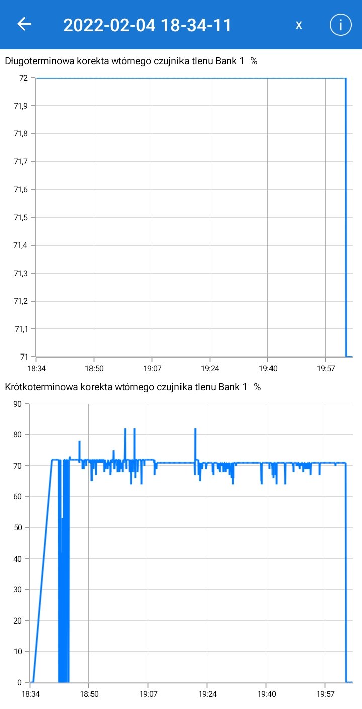

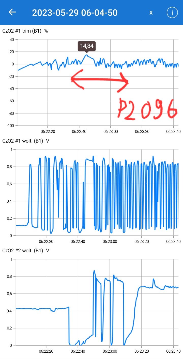

Od tego 20 maja jak wyskoczył błąd na benzynie to skasowałem błędy, włączyłem gaz i przejechałem cały bak na LPG bez błędów nawet niepotwierdzonych.
Od wczoraj znowu nagminnie pojawia się ten błąd praktycznie od razu na świecącym checku.
Tutaj na zdjęciach wykresy:
-korekty,
-lambda przed kat,
-lamba za kat
i w zaznaczonych okresach błąd P2096 wyskoczył na zegarach.
-korekty,
-lambda przed kat,
-lamba za kat

Re: Check Engine - P2096
Znowu od ponad miesiąca nie wyskoczył mi ten błąd i jak na razie jest ok.
Jednak zastanawiam się czym jest parametr o nazwie "korekta wtórnego czujnika tlenu"?
Kiedyś jak jeszcze nie miałem błędu, jego wartość była w granicach 50-70% patrząc po historycznych zapisach
Gdy błąd P2096 się pojawia, ta wartość osiąga 99%
