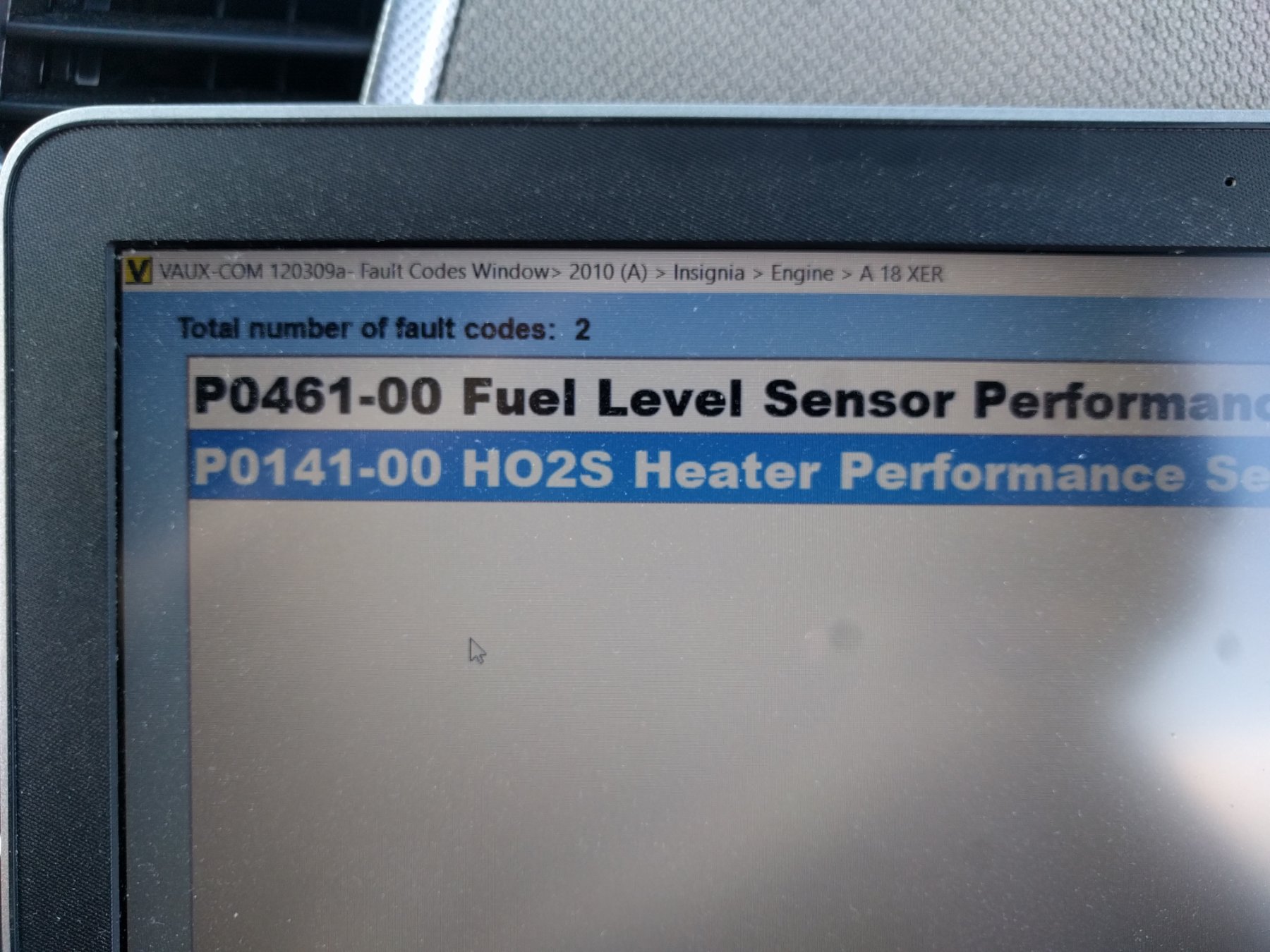

Byłem u mechanika. Powiedział że mógł się zaciąć termostat. Kazał mi wymienić korek. Dotychczas przejechałem ok. 50 km i wszystko w porządku. Pojawiły mi się trzy błędy. Czy to coś poważnego?
Re: Wymiana silnika
Post autor: etac » 24 sie 2020, o 18:04
P0461 to norma po założeniu gazu do auta bez opcji KL7
P0141 jak się pojawi to sonda 2 do wymiany
B3902 to raczej wina słabego aku.
