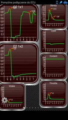

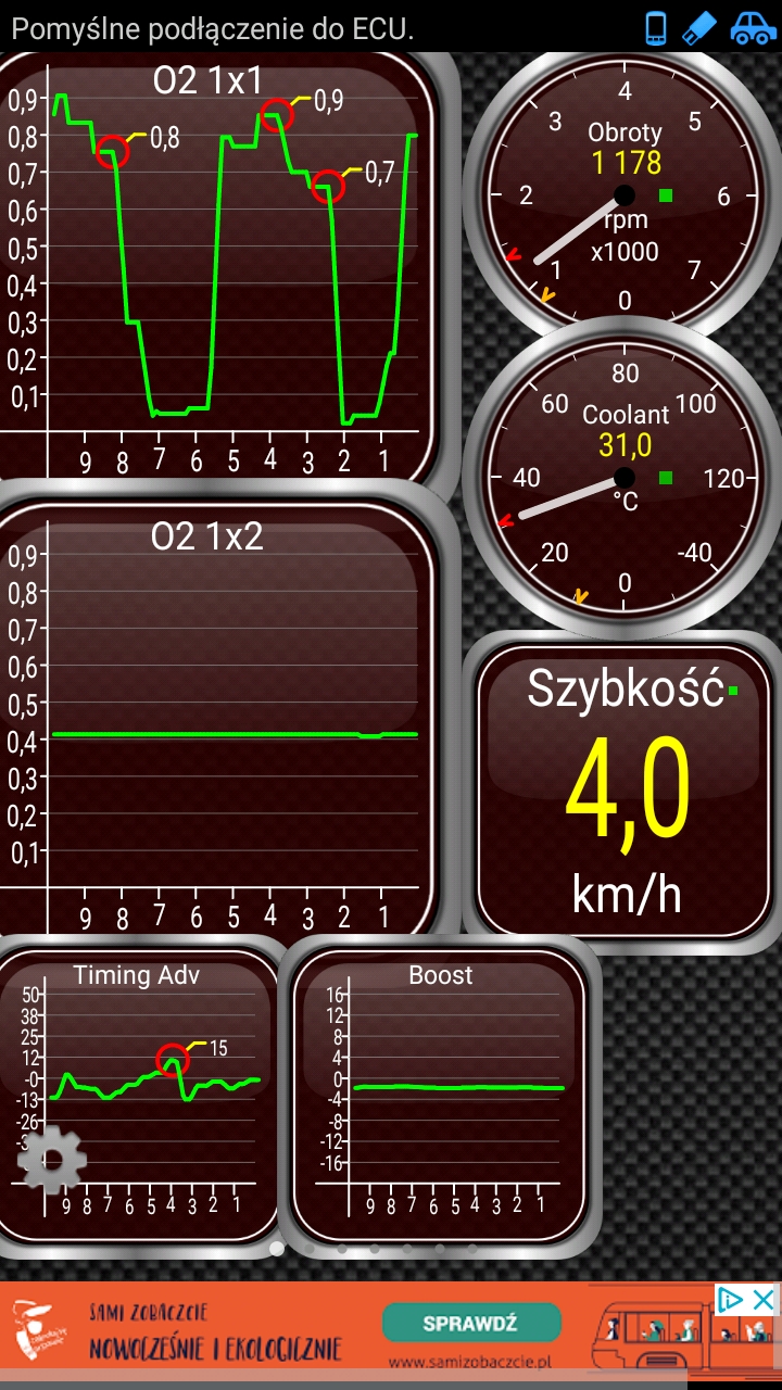

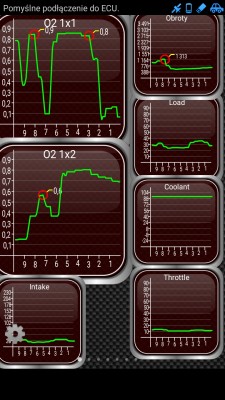

Kilka dni obserwuje jak pracują sondy lambda , zaobserwowałem , że dużo czasu mija zanim zacznie pracować druga sonda.
A kiedy już się nagrzeje , to czasami zachowuje się tak jakby katalizator był uszkodzony. Następnie na postoju wydaje się być wszystko ok. i po dodaniu gazu napięcię sondy spada do ok. 100mV (w tym czasie pojawia sie błąd P2096 )i tak trzyma do ponownego obciążenia silnika.
Nie wiem co o tym myśleć , czasami wygląda na uszkodzony katalizator , a czasami na uszkodzoną sondę.
Dodam że tak samo zachowuje się na No Pb ( trzy dni jeździłem z wyjętym bezpiecznikiem od LPG) jak i na LPG

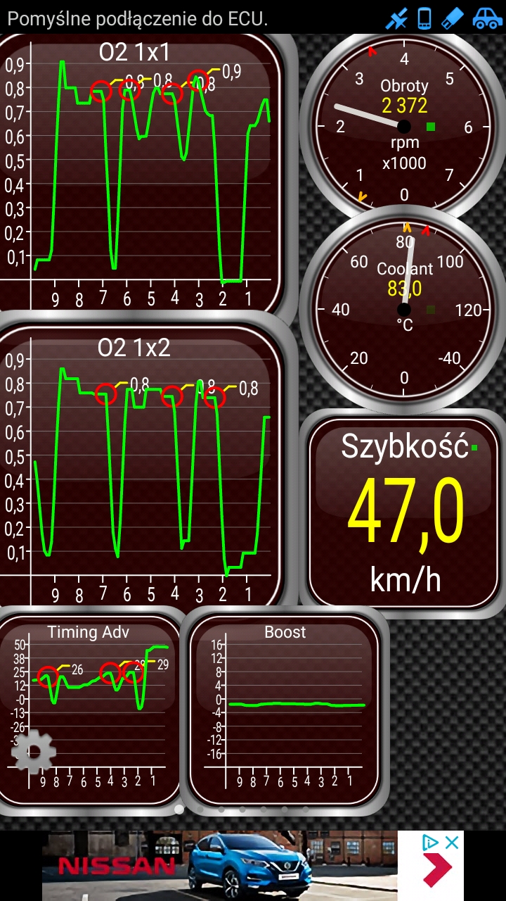

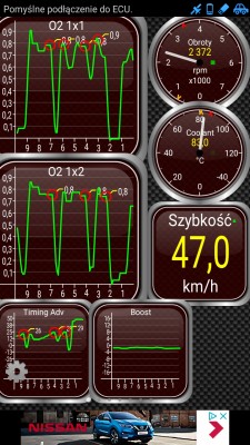

Już przerabiałem to na wszystkie sposoby. Mam na myśli wykresy. I moim zdaniem jedynie co potrafię zdiagnozować to uwaloną sondę na amen. Pokazuje te 0,425V czy coś koło tego i nie drgnie. Inne jej wskazania, już dla mnie są ciężkie do zdiagnozowania.
Po wymienieniu S2 zniknął całkiem pojawiający się błąd P0141, natomiast napięcia sonda 2 pokazywała tak samo przed wymianą, tak samo po wymianie i tak samo pokazuje napięcia przy pojawiającym się błędzie p2096. Więc jestem zdania, że ciężko to zdiagnozować patrząc na wykresy S2. Dodam, że spalanie po mieście po wymianie s2 z 13-12l spadło na 10-11l LPG. I wydaje mnie się, że najlepszym sposobem, jest podmiana sondy na przy najmniej używkę.
Co do S1 to jej wskazania są takie same u mnie przed jak i po wymianie co do zakresu napięcia, jednak jest żwawsza. Szybciej oscyluje niż stara.
Tak w nawiasie, to miałem już spokój od jakiś 1500km i błąd znowu zaczął się pojawiać.
Znowu wyłączę LPG, a jak dalej będzie błędem sypać to dam w miejsce S2 moją wymontowaną ostatnio S1. Mam jeszcze S2 z uwaloną grzałką na magazynie. Może wcześniej podjadę na SKP żeby sprawdzili wydajność kata. Może znajdę jakiś niegłupi zakład od tłumików, niech jeszcze raz przeglądną czy nie mam przedmuchów.
Sam już nie wiem, zastanawia mnie te 1500km spokoju. Denerwujący ten błąd.
ps. Co do Twoich wykresów, to ja nie widzę anomalii za bardzo, lepszy co prawda był by film, ale wydaje mi się, że u mnie tak samo to wszystko pracuje. S2 musi się dłużej nagrzewać od S1 dlatego na zimnym stoi w miejscu. Ale po tym jak by stawała przerywała, to może być je wada i powód błędu. Ktoś już tak miał. Po jakim czasie Ci się załącza S2 (rusza z napięcie 0,425V?

Diagnoza sygnału sondy 2 jest trudna. Nie da się łatwo i kategorycznie określić jej stanu. Jedynie gdy zaczyna oscylować w rytm sondy 1 to może sugerować problem wyeksploatowania katalizatora.

Artykuł w 95% dotyczy sondy 1 przed katalizatorem.

Wszim zgadza się ,ale zasada działania sondy jest taka sama. Zastanawia mnie jeszcze czy przypadkiem problemem nie jest dopięta instalacja od LPG , nie wiadomo jak przyłożył się fachowiec od LPG do połączenia kabelków od sygnału sondy , może zaśniedziały. Wszim , wiem sygnał jest brany z pierwszej sondy , ale kombinuje na wszelkie sposoby. Dzisiaj jak sprawdzałem na gazie to wykresy były podobne , ale szybciej łapał błędna.
Pool u mnie błąd pojawia się też na benzynie i miałem wyjęty bezpiecznik od gazu .

Kup używaną lambdę. I zobaczysz różnicę. Ja też porównywałem wykresy. Po wymianie jak ręką odjął?.

Re: Check Engine - P2096
O drugiej
Tu masz wykres mojej jak podała
viewtopic.php?p=102846#p102846

Buniopl Tobie padła jak pisałem wcześniej cały czas masz to samo napięcie. Twoja S2 umarła.
