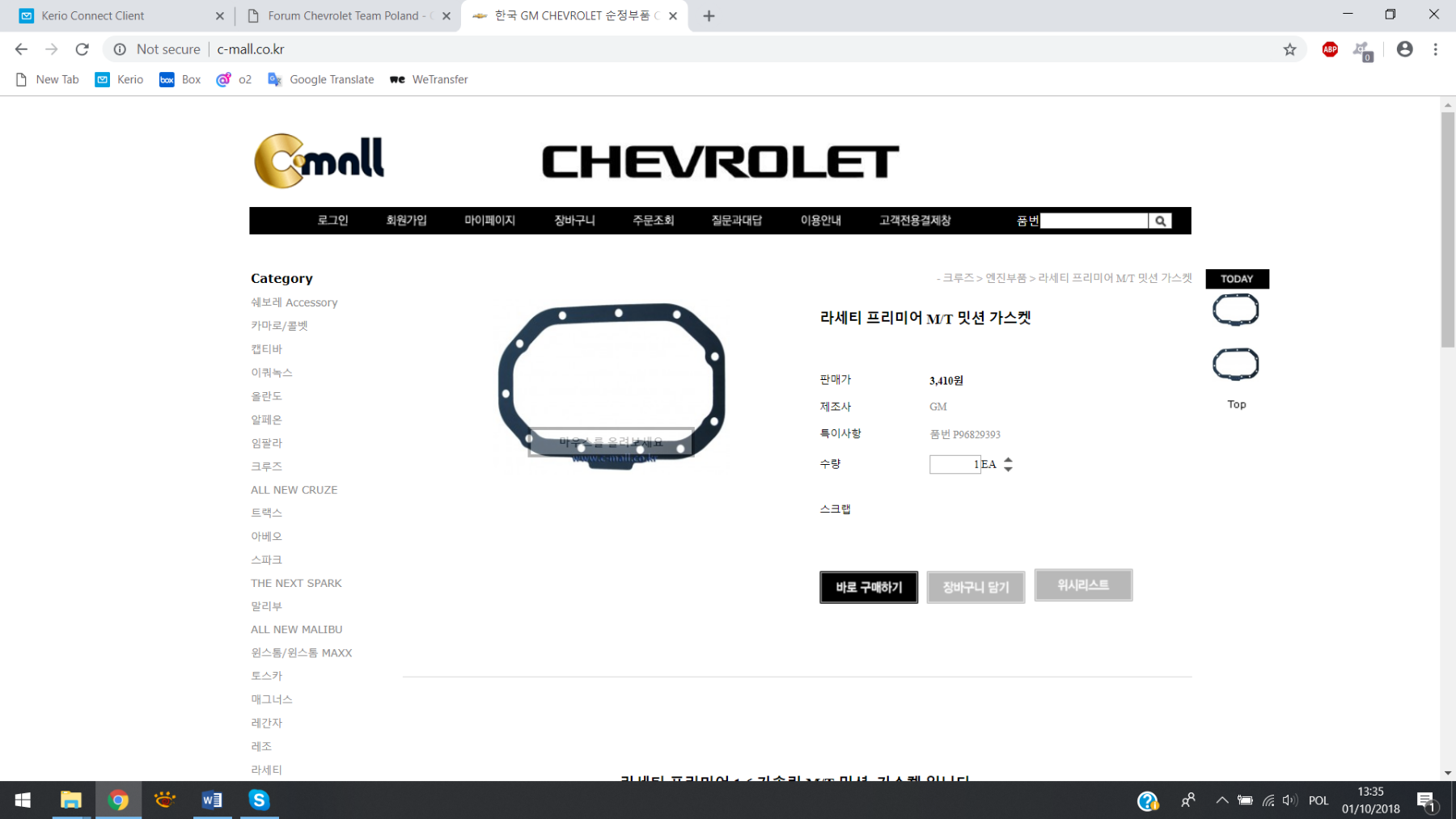

Przemku, wejdź sobie na tę stronę: http://c-mall.co.kr/ i wpisz w wyszukiwarce "96829393"- wyskoczą Ci 2 pozycje. Wg mojego Koreańca z biura ta pierwsza to uszczelka dla Daewoo Lacetti, druga ma w opisie Aveo ale wg mnie obie wyglądają tak samo. Próbowałem skopiować link ale wyskakuje tylko nazwa głównej strony- nie wiem co jest grane {:/ bo zawsze była długa nazwa jak np. dla loga Wojtka- http://c-mall.co.kr/shop/shopdetail.html?branduid=67604
Anyway, rozumiem z PW że kupować?
O, teraz się wyświetlił link- http://c-mall.co.kr/shop/shopdetail.htm ... 9393&sort=

Przemku, ja jestem w Korei, waluta to koreański won a towar jest z kraju produkcji Twojego Cruze a nie jakieś chińskie badziewie :lol:
Wysyłka do mieszkania mojego kumpla w Busan może kosztować pewnie 2500 KRW (ok. 8zł), ja to zwożę do Polski 21 października przy pomocy linii lotniczych Luftwaffe i potem już przesyłka w Polsce jakieś 10zł to Ci wyjdzie ~11,32+8+10=30zł. Może uda się rozbić koszt przesyłki w Korei jeśli poza jeszcze jednym forumowiczem ktoś zdecyduje się kupić coś do swojego chevroleta...
