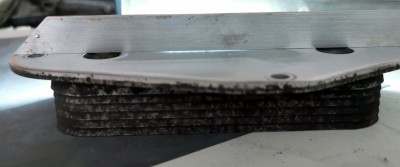

Zanim ktoś zacznie szukać jak najdroższych uszczelek radzę sprawdzić czy chłodnica jest prosta. U mnie chodniczka była rozbierana 3x. Za pierwszym razem pan mechanik użył tańszych uszczelek i sporej ilości silikonu :/ ale twierdził że dał fabryczne. Dopiero za trzecim razem była sprawdzana płaszczyzna chłodniczki. Teraz mam na zapas uszczelki :D :D. Nowa chłodniczka z uszczelkami około 300zł. Na zdjęciu nie wygląda źle ale wystarczyło żeby olej dostawał się do płynu.
Re: Chłodniczka oleju - wyciek
Post autor: bubu1769 » 22 lut 2025, o 11:23
Ja w Aveo planowałem płaszczyznę chłodniczki na szybie :D
I warto też sprawdzić czy wewnętrznie chłodniczka nie ma przecieków.
Kładziemy chłodniczke na płask, otworami do góry, zalewamy sekcje płynu chłodniczego wodą pod sekcje olejową podłączamy sprężone powietrze i dajemy nieduże ciśnienie, rzędu 1-2 bar.
Jak w sekcji płynu chłodniczego nie pojawią się bąbelki to powinno być wszystko dobrze.

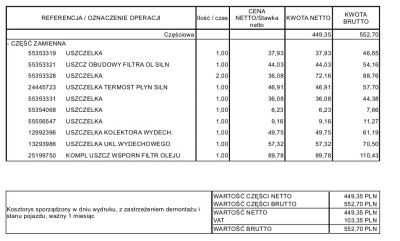

Poniżej pełen spis części do regeneracji chłodniczki, w tym także uszczelki kolektora. Tabelka z ASO Kraków, w całej Polsce różnice w cenach kilku groszy na pojedynczych elementach. Na liście nie ma jedynie samej chłodniczki.

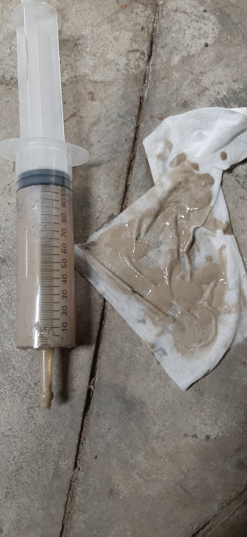

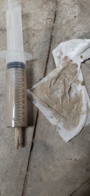

Ja miałem wymienioną chłodniczkę i panowie dali nowe uszczelki, ale zalali wodą demineralizowaną, bo podobno układ będzie trzeba jeszcze raz przemyć i dobiero na czysto dać płyn chłodniczy. Niby jeszcze jest olej w układzie i będą to czyścić, ale skąd pewność, że chłodniczka jest szczelna?
Zaciągnąłem wodę do strzykawki. Są gluty a'la dobrze rozrobiona masa szpachlowa - szary kolor... Olej na bagnecie czysty.
Post autor: bubu1769 » 5 kwie 2025, o 22:30
Do czyszczenia układu powinno się zastosować odpowiednią chemię która pomoże w usunięciu resztek oleju a nie samą wodę.

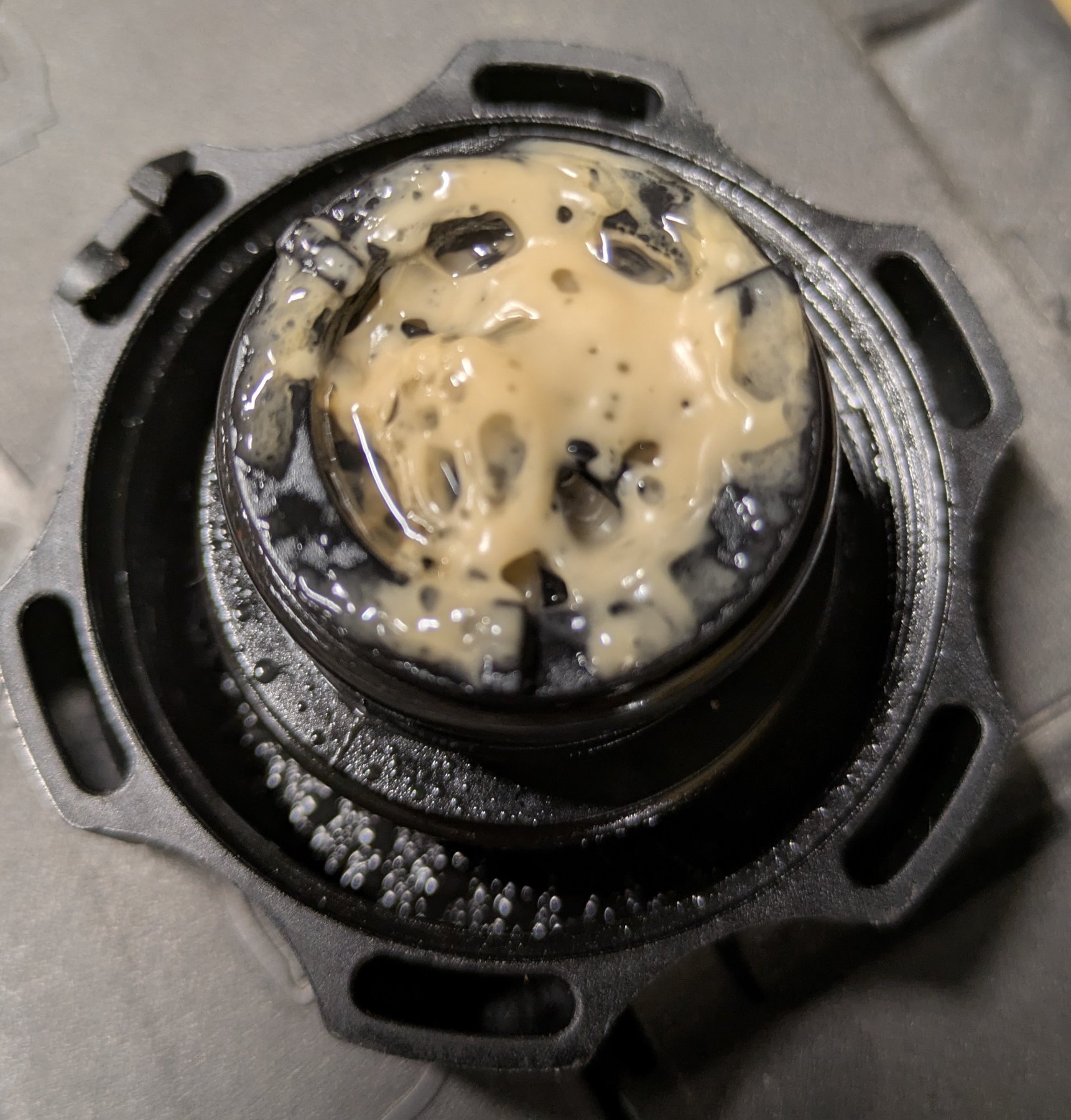

Po dwukrotnym przepłukaniu + płukanka Liquid Moly, znalazłem płynem chłodniczym i pojeździłem przez 100 km. Płyn bez szarej mazi, nabrał koloru, ale w zbiorniczku czarny osad... Wiem, że nie udało się doczyścić całego syfu, ale zamiast "szarego żelu" jest czarny osad, rdza? Uszczelka pod głowicą cała, CO2 nie idzie, chłodniczka oleju wymieniona. Był robiony rozrząd wcześniej - czy to może być uszczelka pokrywy rozrządu? Pod korkiem oleju czysto. Poziom oleju w normie.
Post autor: etac » 16 kwie 2025, o 12:39
chłodniczka sprawdzona przed założeniem? Uszczelki oryginał?

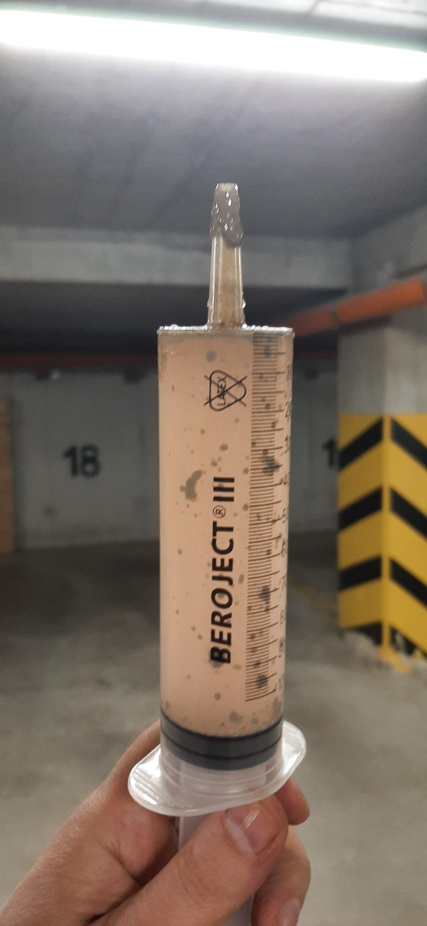

@etac Najpierw założyli zamiennik uszczelkę, ale potem reklamacja i poszedł już oryginał. Nie dało się jednak tego dopłukać do końca, więc kazałem mimo wszystko zalać płynem i po czyszczeniu oraz pozbyciu się budyniu szarawego temperatury pracy spadły z zakresu 99-107 stopni do 94-99 stopni (bardzo sporadycznie dobija do 100 wg komputera po ODBC2). No, ale kolor zmienił się z szarej mazi na ciemny osad - to efekt rdzy i Liquid Moly?

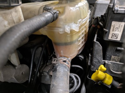

Po 3-4 tys. km od wymiany chłodniczki i odsączeniu oleju zbierającego się z zbiorniczku wyrównawczym, chyba jest lepiej - płyn pozostaje różowy, jakieś zanieczyszczenia jeszcze pływają. Ale powinno być tylko lepiej.
Jak myślicie, te "masło", to ostatnie resztki po oleju, czy może to świadczyć o przepuszczaniu świeżego oleju i problem z chłodniczką nadal nie rozwiązany do końca?
