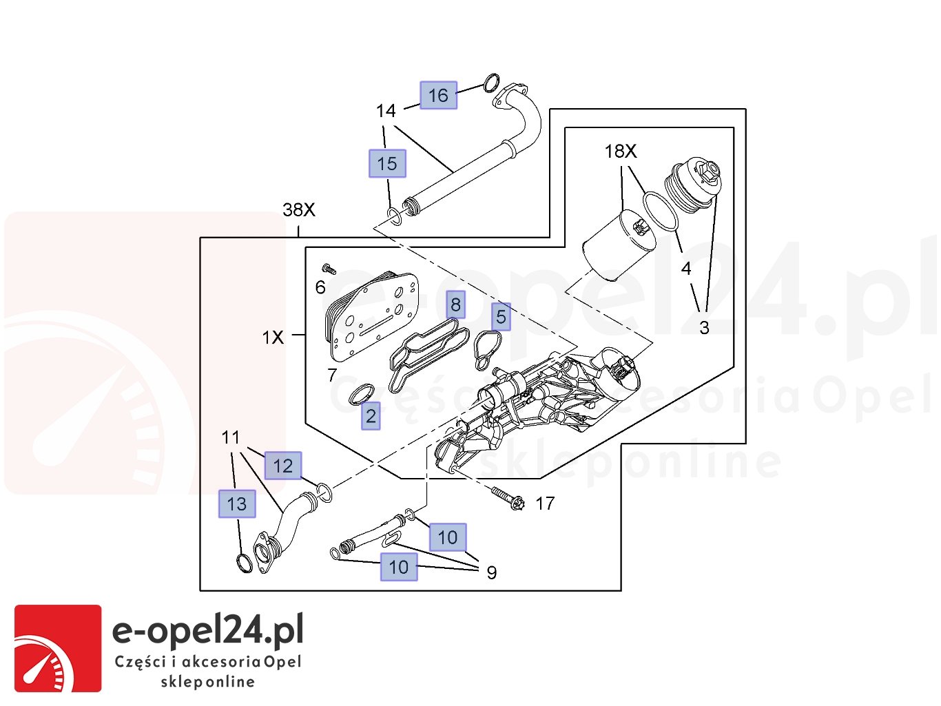

Re: Chłodniczka oleju - wyciek
Witam serdecznie, czy ktoś wie gdzie kupię uszczelkę ze zdjęcia? Potrzebna do chłodniczki oleju 1.7 131km, w Aso oraz motoryzacyjnych mówią że tylko dostępna z całym elementem za bodajże 1800 zł
Wysłane z mojego 2107113SG przy użyciu Tapatalka
Ja nie dałem rady
, jak się Tobie uda to dla mnie będzie to cud i zbawienie
, pisałem nawet do GM w USA, ale mnie zbyli, przekazali że nie mają takich małych silników. A 1800 dla samej uszczelki to kpina. Jeden sprzedawca na allegro niby miał, ale od tamtego czasu jak piszę do niego to już wiecznie nie ma. Jak znajdziesz daj znać, dzięki za pomoc
A zwróciłeś uwage na starą chłodniczke i nową czy są identyczne? Chodzi o powierzchnie przylegania do bloku, czy ma ten sam uklad otworów, bo patrząc na guglu na te uszczelki to pełno róznych modeli. Może coś przeoczyłeś. Może jakiś oring w podstawie filtra/chłodniczki? Osobiście nie znam silnika. Co do innych możliwości to pęknięta głowica, ale to sporadyczne przypadki.
