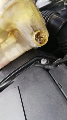

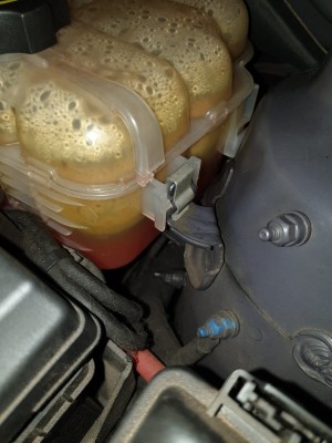

Olej w zbiorniczku wyrownawczym plynu chlodzacego
No czesc,
plyn w zbiorniczku wyrownawczym zmienil sie w majonez, (zdjecie 1) wyplukalem uklad, zalalem swiezym plynem i obserwowalem.
Po około 3 tys km znow zaczał sie zbierac rlusty osad i robic "rosolek" z plynu (zdjecie 2). Postanowilem wymienic chlodnice oleju. Wymontowana zawiozlem do sprawdzenia - stwierdzili, ze jest uszkodzona. Zakupilem caly zestaw nowych uszczelek, nowa chlodniczke, wyplukalem uklad. Niestety po okolo 2 tys km znowu syf w zbiorniczku (zdjecie 3). Co myslicie ? Zabierac sie za glowice?
Prosze o Wasze opinie i pomoc bo rece mi opadaja.

Może zrób Test na obecność CO² w układzie chłodzenia.

Zrób test, ale ja po wymianie chłodnicy oleju plukalem układ, zapałem płyn i po jakimś czasie znowu zbierało się. Dopiero po płukaniu układu wkładając wąż ogrodowy wy z zasilaniem gorącej wody, odkręcony spust w chłodnicy i takie bardzo długie płukanie zrobiłem. Wtedy dopiero wypłukał się układ z całego syfu.

Dobrze gadasz, pozbycie się oleju z układu chłodzenia nie jest takie proste
Re: Olej w zbiorniczku wyrownawczym plynu chlodzacego
Mocne detergenty i da radę ale fakt, że przynajmniej ze 3 razy trzeba chemię zalać, przepracować silnikiem i zlać.

Dzięki za opinie i rady. Zrobiłem dzis test No i... jest ok. Brak CO2 w układzie. Będę płukał do skutku

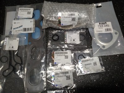

No to i ja dopiszę się na listę wymieniających chłodnicę oleju. Orlando. Przeczytałem cały wątek i dziś złożylem zamówienie w Potak. Z rabatem na hasło CTP
Tylko oryginały. Nie mieli wszystkich uszczelek więc muszę szukać w ASO i innych sklepach.
Jak będziemy po wymianie to podam aktualne szczegóły cenowe w Lublinie.

Przepraszam, że tak pod swoim postem, ale załączam ceny 11 uszczelek i chłodnicy. Victor Rainz 21,-.
Piękne te hologramy Opel/GM. Cena za usługę wymiany ok. 200,- Realizacja w piątek.
