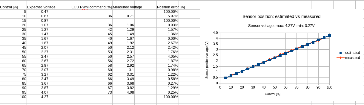

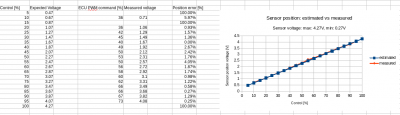

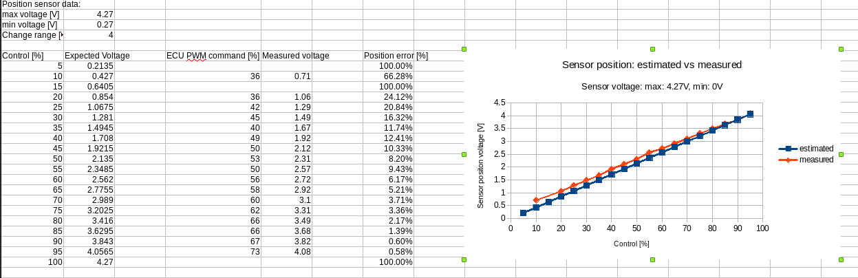

Piszę odnośnie "2. Zawór sterujący kanału ssącego kolektora dolotowego - polecenie nasterowania zaworu"
Żeby wydać poprawny 'wyrok' - działa / nie działa, należy porównać różnicę pomiędzy wartością oczekiwaną a zmierzoną. Nie zauważyłem, aby interfejs był w stanie wyświetlić przeliczoną wartość czujnika. Stąd na szybko spisałem sobie wartości napięcia czujnika z filmiku do arkusza i zrobiłem wykresy, aby można było graficznie porównać.
Kilka słów wyjaśnienia.
- Założyłem, że sygnał z czujnika pozycji jest liniowy.
- Stan nasterowany [%] - prawdopodobnie jest to żądana pozycja zamknięcia klap wyrażona w procentach. Dlaczego zamknięcia? Wg. założeń idei klap wirowych powinny one być otwierane dopiero w momentach zwiększonego obciążenia. Na nagraniu silnik był w 'idle', a komputer wskazywał nasterowanie w 100%. Stąd mogłem odczytać maksymalne napięcie na sensorze.
- Nie potrafię wytłumaczyć w 100%, dlaczego gdy wymuszasz konkretne nasterowanie przyciskiem, to w tabeli powyżej pojawiają się nieco inne wartości. Stawiam na to, że tam wyświetlany jest 'duty cycle' sygnału PWM zadanego przez ECU w celu osiągnięcia zadanej pozycji.
- zamieszczam dwa screeny z wykresami:
--- Pierwszy z nich zakłada, że minimalne napięcie na czujniku pozycji to 0V. Wtedy na wykresie, w dolnych zakresach wysterowania widać rozbieżności pomiędzy wartościami oczekiwanymi a zmierzonymi.
--- Drugi screen zakłada, że minimalne napięcie na czujniku pozycji jest większe od 0V. Wg. mnie jest to bardziej prawdopodobny scenariusz, ponieważ wiele czujników, których wyjściowy sygnał jest analogowy ma zdefiniowane diagnostyczne zakresy zarówno od dołu jak i od góry (zazwyczaj nie są one większe niż 0.5V). Służyć ma to temu, że ECU jest w stanie wykryć, kiedy dany czujnik został uszkodzony bądź wystąpiło uszkodzenie przewodów - sygnał 0V, bądź zasilania (5V / 12V). Nie mając żadnych danych pomiarowych, założyłem że sygnał minimalny na czujniku to 0.27V. W tej sytuacji w całym zakresie sygnał zmierzony jest bliski sygnału spodziewanego.

Dzięki @kohar za nagrania. Wydać, że w Twoim samochodzie zachowuje się podobnie.
@wojtas01 mam pewną teorię dlaczego tak to wygląda.
Czujnik położenia w tych systemach prawdopodobnie został dodany z konieczności w miarę możliwości precyzyjnego sterowania. Można więc przyjąć, że pełni on przynajmniej dwie funkcje: wykrycia usterek, ale i też jest sygnałem sprzężenia zwrotnego, na podstawie którego ECU jest w stanie utrzymać zadane położenie odpowiednio modyfikując sygnał sterujący.
Moim zdaniem błędne byłoby założenie, że przy sterowaniu pośrednim (elektromagnes -> podciśnienie (czasami też próbujące przeciwdziałać jakiejś sprężynie) można być pewnym, że 10% wysterowania otworzy kanał w 10% itd.
Myślę, że to co można zaobserwować na nagraniach, to właśnie efekt działania sprzężenia zwrotnego,
- klikając przycisk żądasz odpowiedniej pozycji
- ECU wysyła pewien sygnał i jednocześnie odczytuje dane z czujnika, i w zależności jaka jest pozycja odpowiednio zmienia sygnał sterujący. Być może na początku, przez krótka chwilę potrzebuje większego sygnału żeby zmienić pozycję mechaniki, a potem wystarczy mniejszy żeby ją utrzymać.
Spodziewałbym się też innych odczytów sygnału sterującego w przypadku jazdy samochodem, bowiem pojawiają się dodatkowe siły działające na element sterowany, jak na przykład większe ciśnienie powietrza w kolektorze.
Żeby być pewnym trzeba by było zobaczyć oscyloskopem co dzieje się na kablach. Ale moim zdaniem, sterowanie działa dobrze. Najważniejszy jest fakt, że sygnał położenia zmienia się i bardzo zbliżony jest do szacowanego. Co więcej, kilka założeń mamy potwierdzone na dwóch różnych samochodach.
