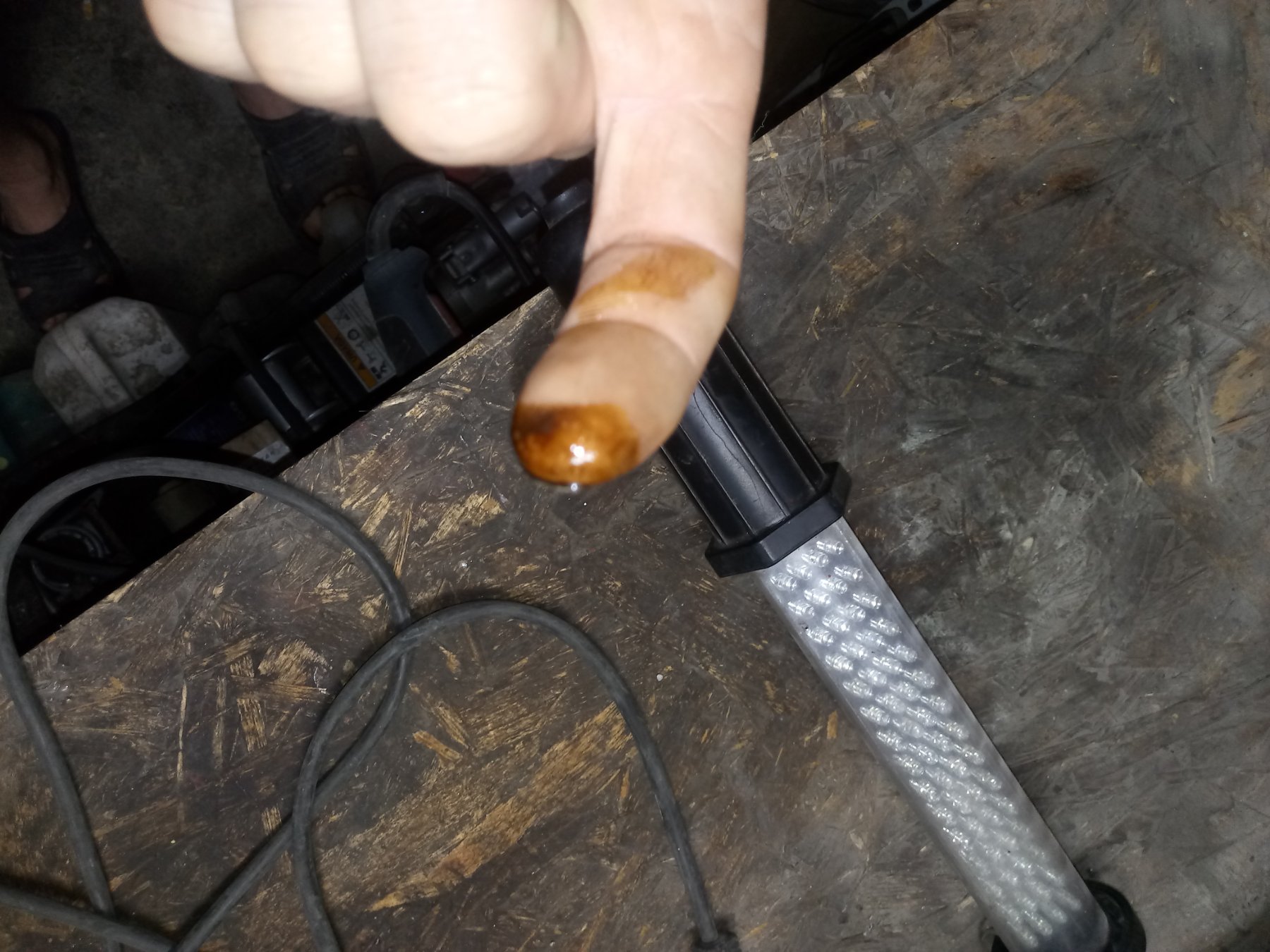

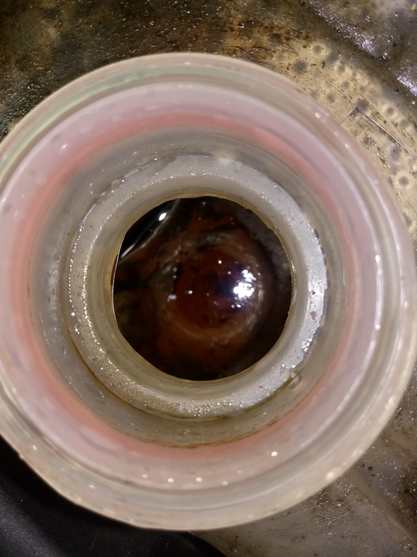

Olej w zbiorniku wyrównawczym cieczy chłodzącej?
Witam, dziś patrze i chyba mam olej w zbiorniku wyrównawczym cieczy chłodzącej
Czy to oznacza uszkodzoną uszczelkę pod głowicą? Żeby mieć pewność kupić test do sprawdzenia szczelności (taki na allegro)? Ewentualnie jakie koszty naprawy u mechanika? Albo jaki koszt częśći?
Zdjęcia do wglądu.
Zdjęcia do wglądu.

Re: Olej w zbiorniku wyrównawczym cieczy chłodzącej?
Mam wrażenie od kilku miesięcy, że Ty za każdym razem zakładasz nowy temat. Naucz się korzystać z wyszukiwarki! Czy to tak trudne jest?
